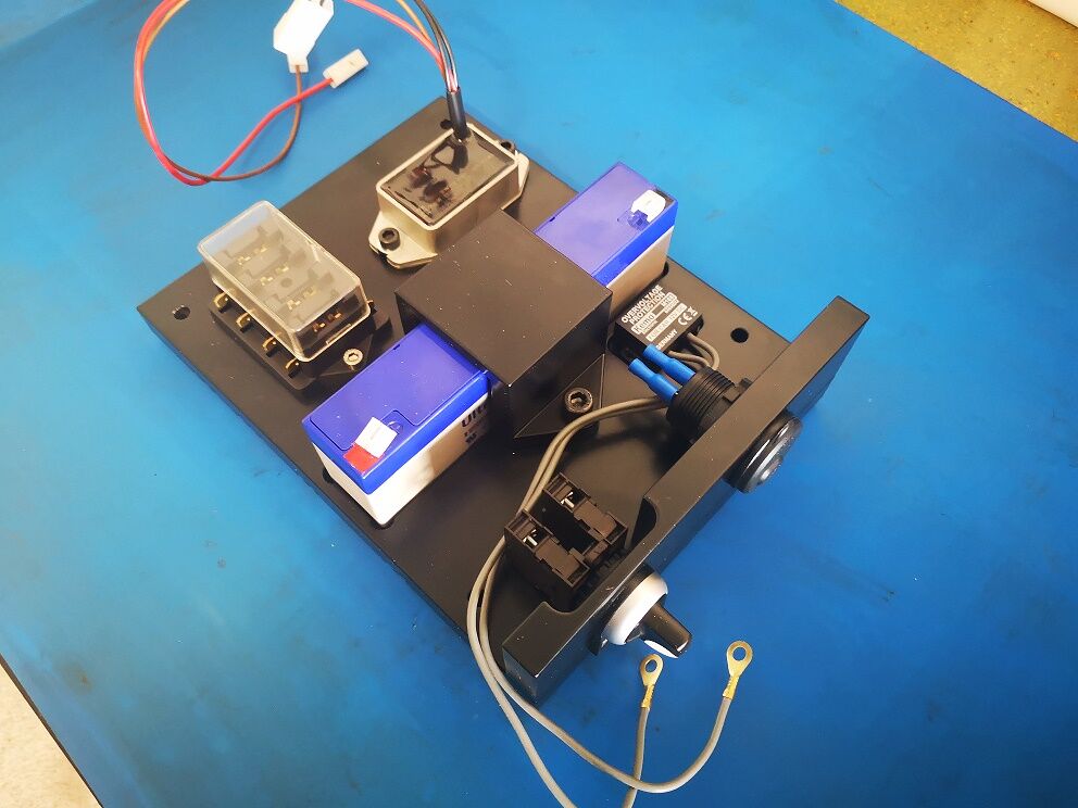

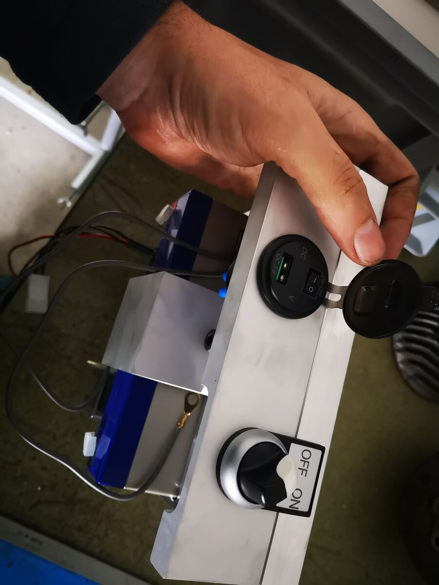

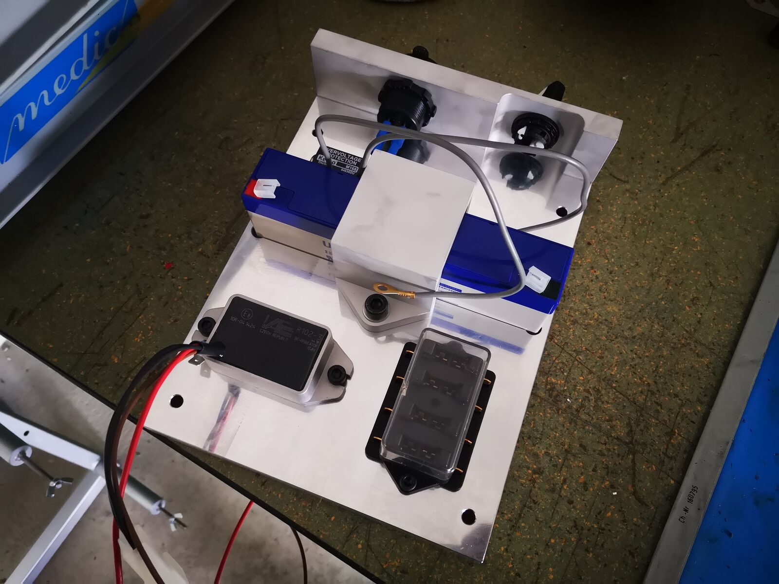

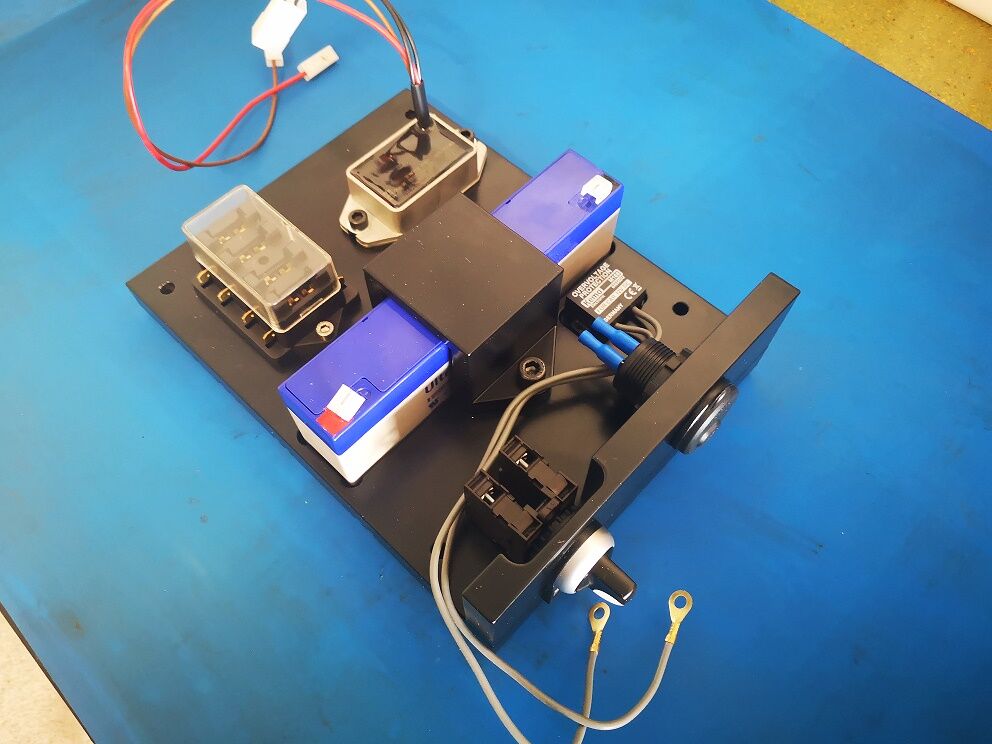

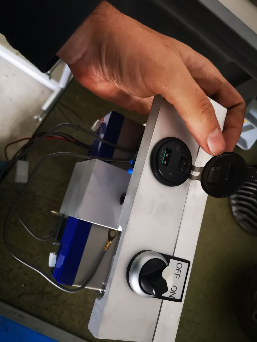

    Elektronikzentrale gefräst und probemontiert - passt :thumbup:
    Mal schaun ob lackieren, eloxieren oder pulvern. Hauptsache schwarz :)

    • April 27, 2019 at 08:33
    • #25
    coool..... Sprühfolie?

    • April 27, 2019 at 14:15
    • #26
    Noch nie damit gearbeitet - gut?
    2,975
    20,445
    3,220
    • April 27, 2019 at 15:10
    • #27
    der ein sagt so..der andere so.... finde den Dosenpreis von über 20ig euro schon...naja...
    hab mit 3 dosen versucht die honda in nato oliv zu lacken.... der witz ist... erst mit farbdicke.. 3-4 lagen..oder 5...kann man sie auch wieder abziehen... an der honda wars zu dünn (2lagen)
    Vorteil...er wird nicht spröde... für so ein bauteil deke ich geeignet... schöne schutzschicht

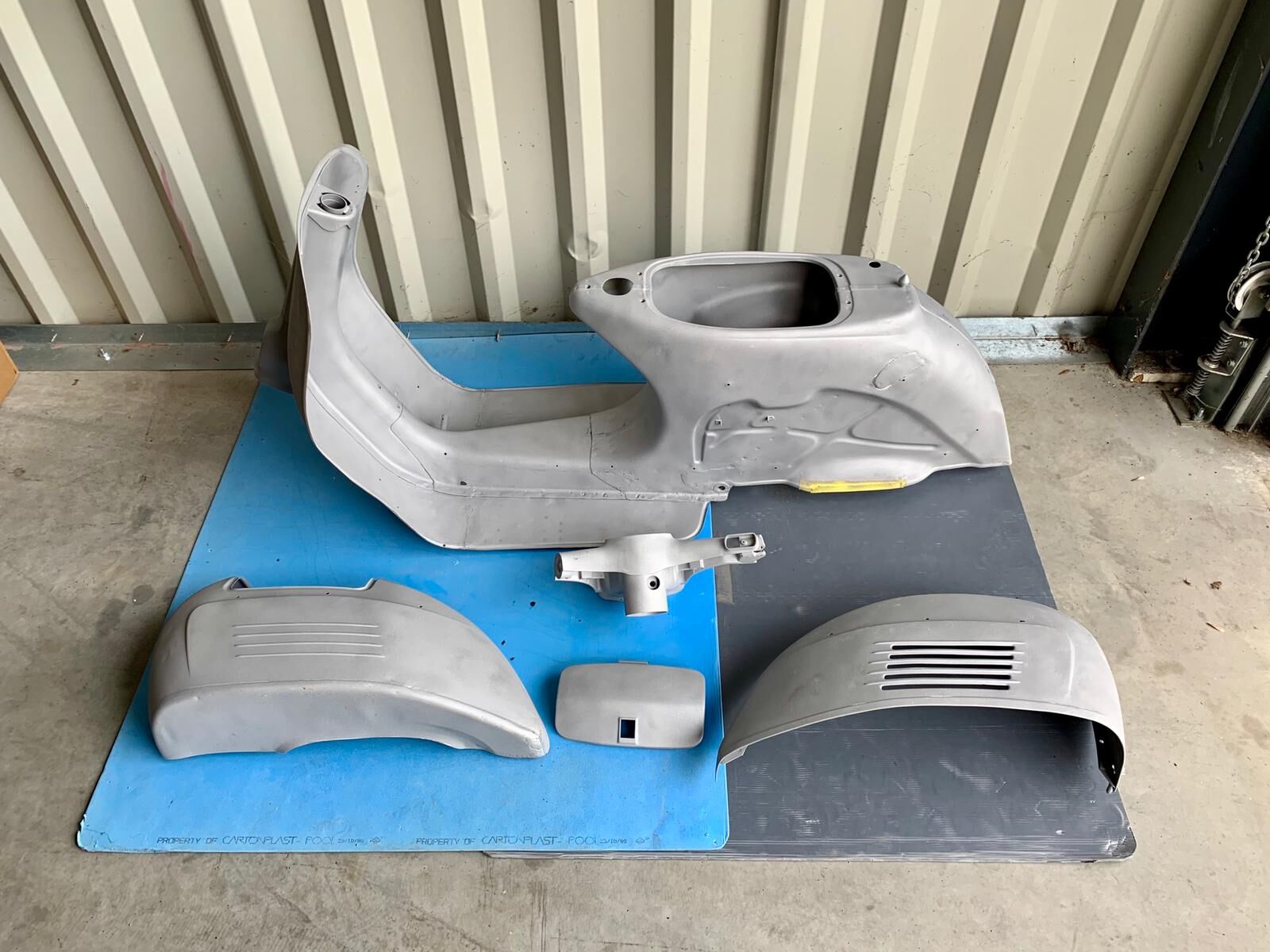

    • November 20, 2019 at 09:45
    • #29

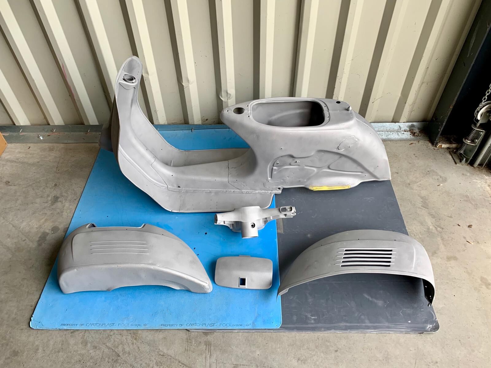

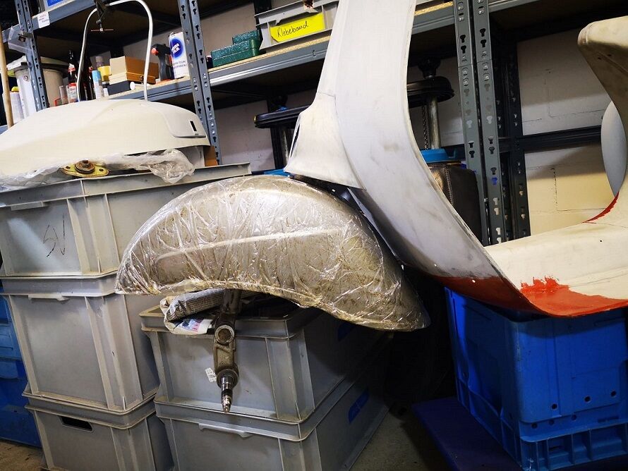

    PK-Gabel mit Koti passt auch!
    Eine Streamline-Sitzbank mit Scharnier liegt nun auch hier, leider baut Volker PKXL2 ja keine Sprint-Bänke ;)
    Die groben Sachen müssten nun alle vorhanden sein.
    Jetzt mal ein Drybuild und dann gehts an die Farbe.
