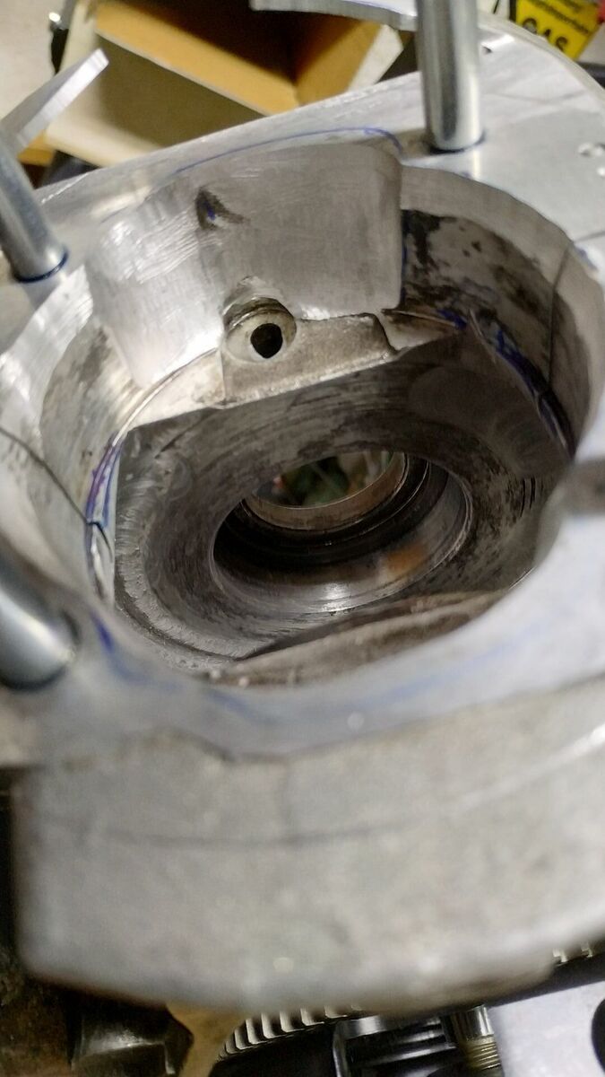

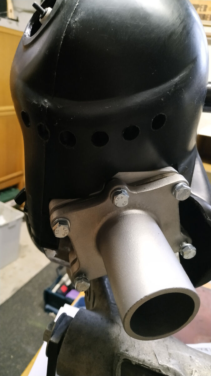

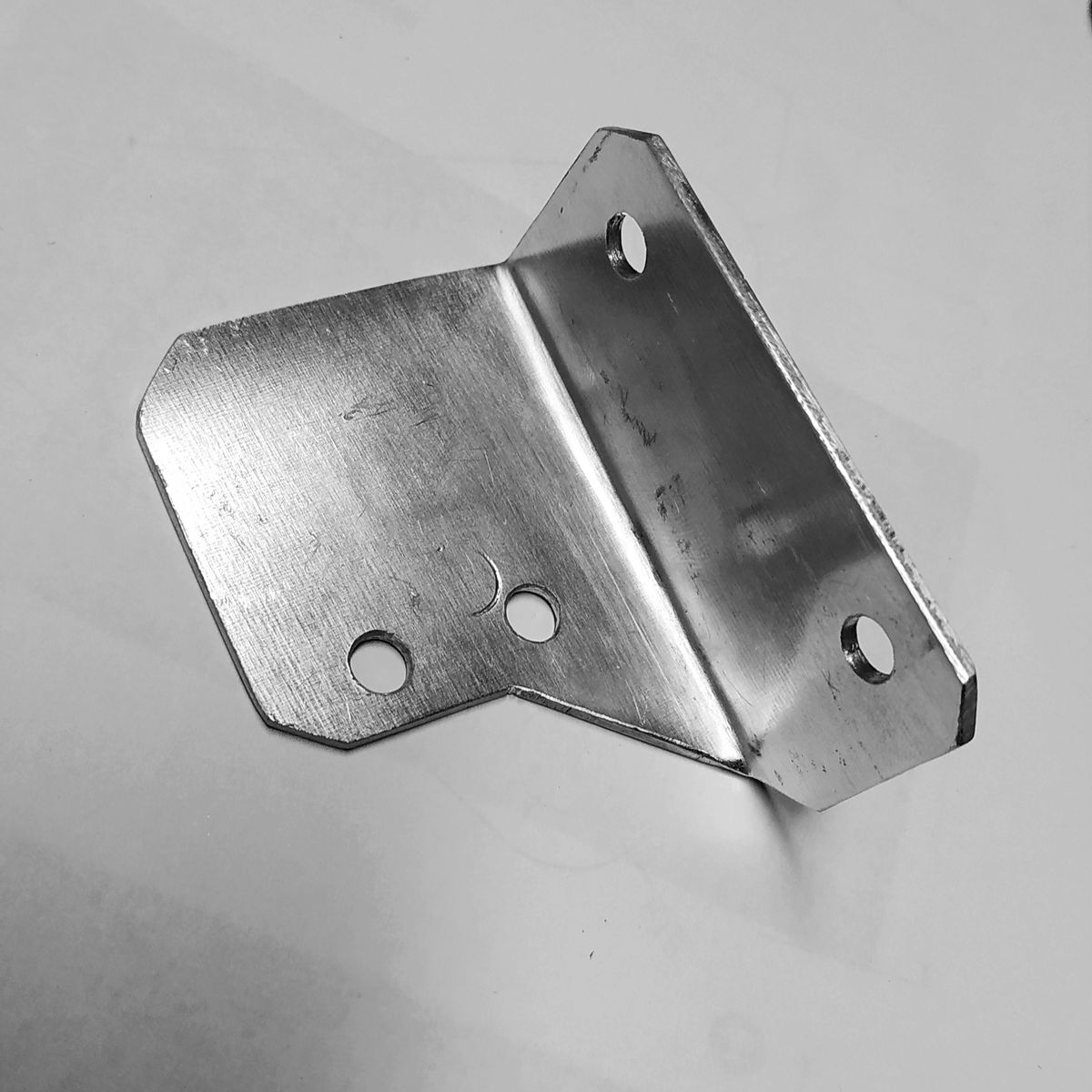

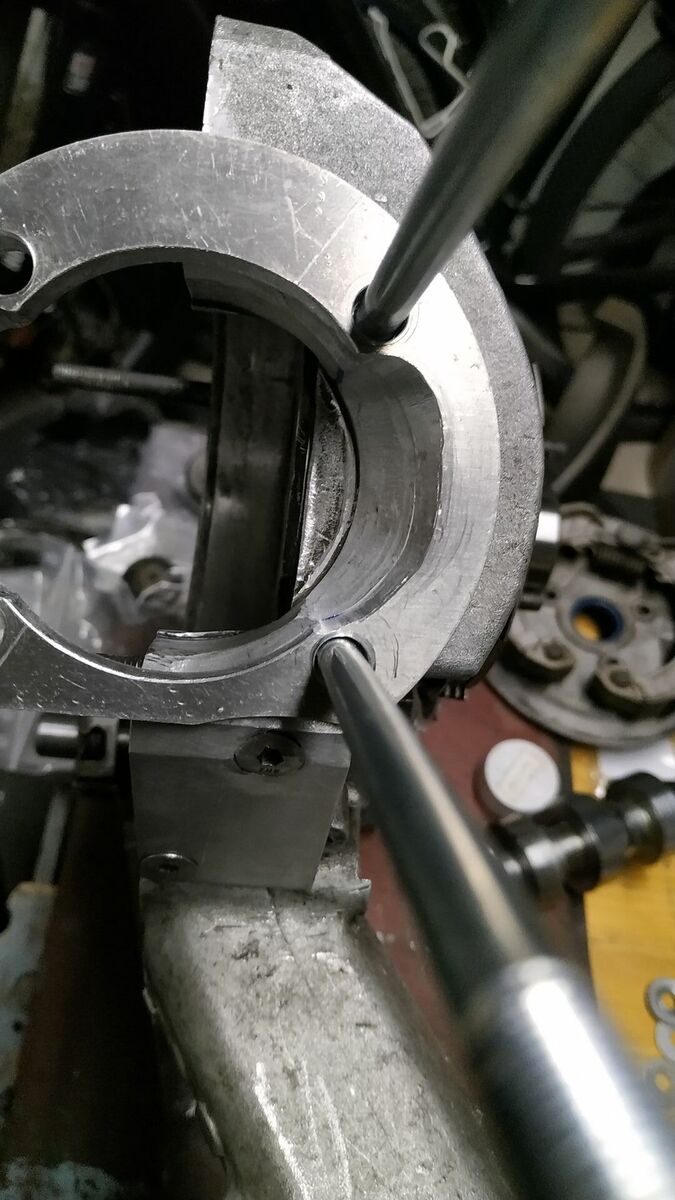

    Nur etwas weiter gemacht, weil zu kalt in der Werkstatt:
    Haube zurecht geschnitten u. Löcher gebohrt.
    Habe mal Senklöcher reingemacht.
    Einmal editiert, zuletzt von Piitt (December 28, 2019 at 13:46) aus folgendem Grund: Update

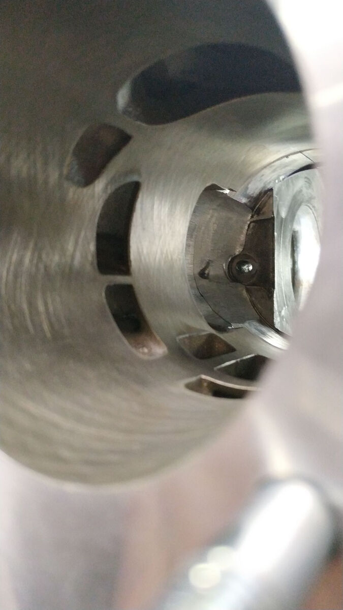

    • January 1, 2020 at 13:01
    • #42

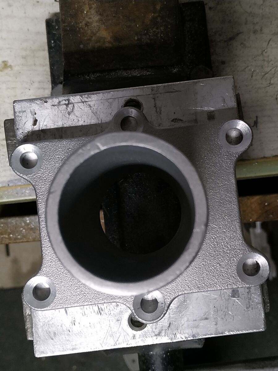

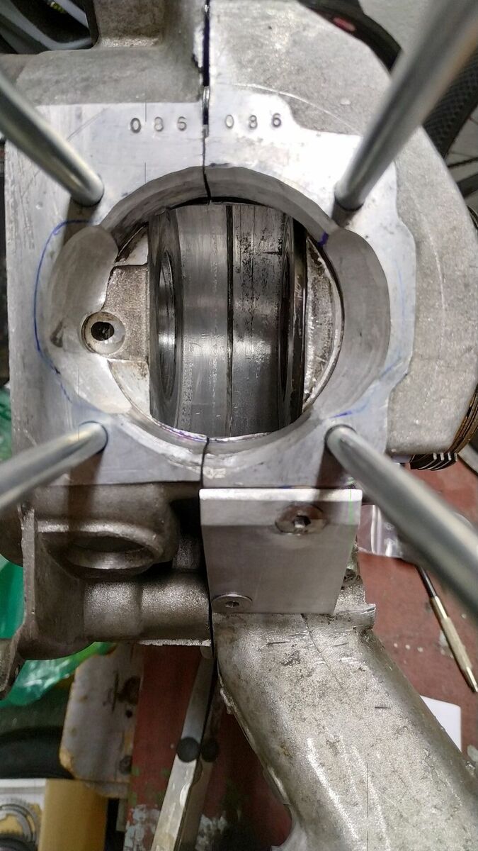

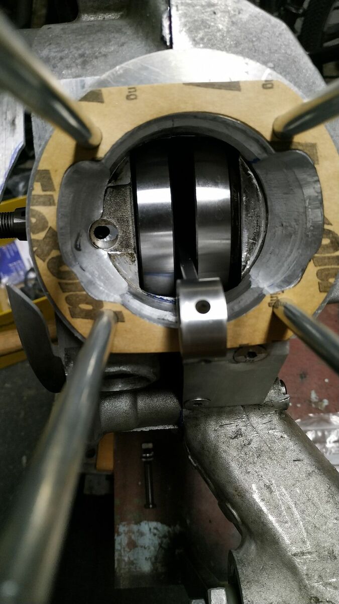

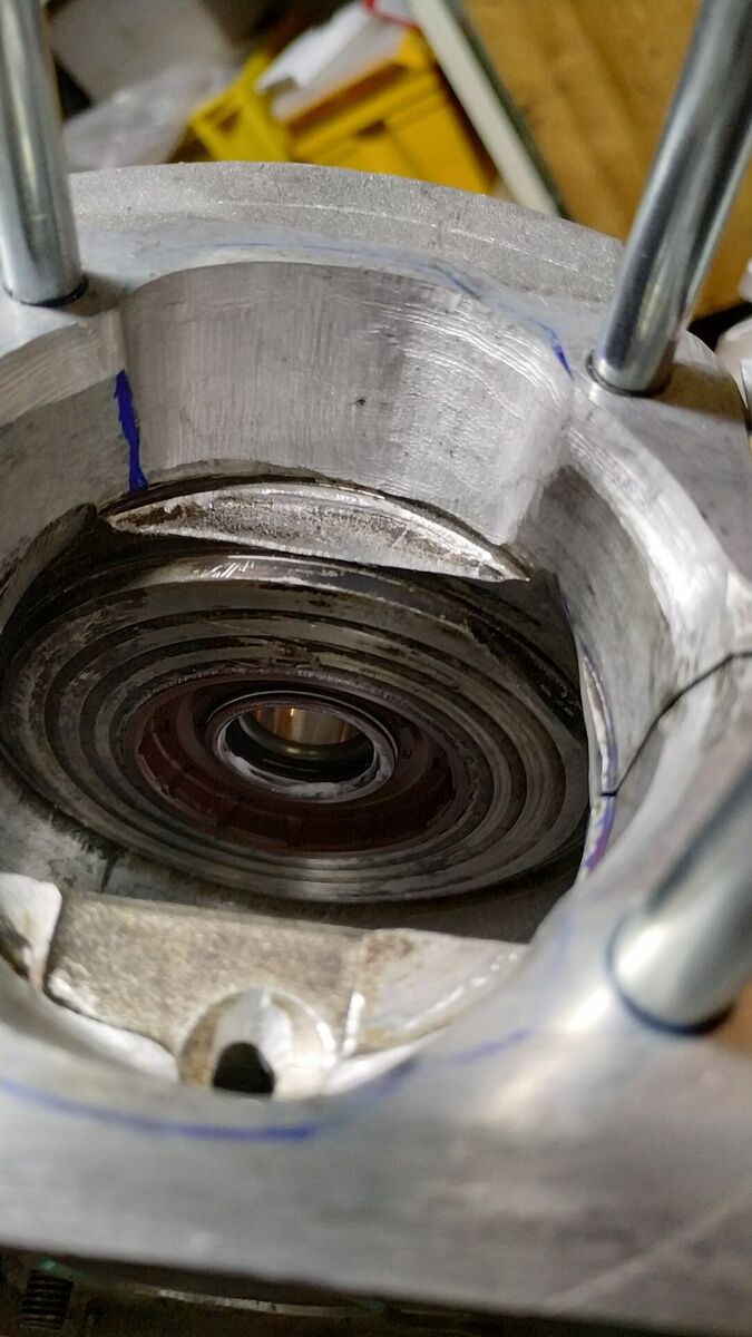

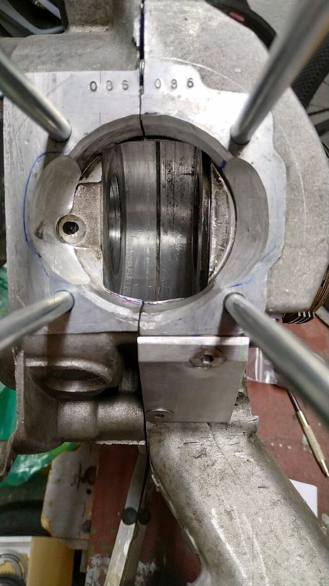

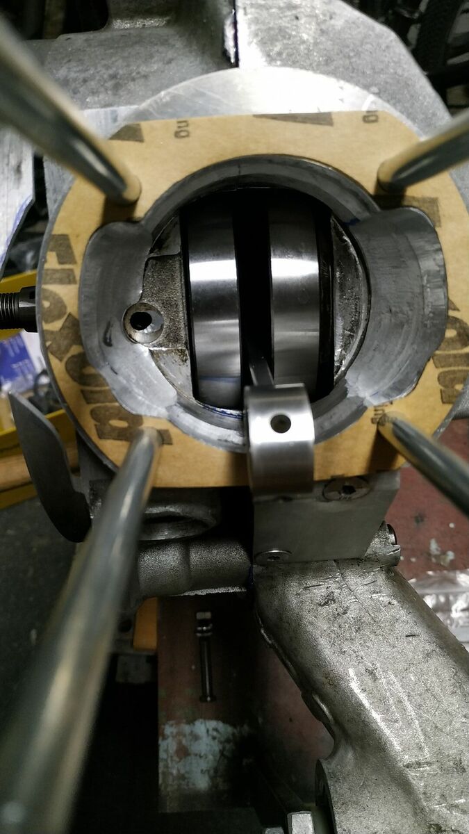

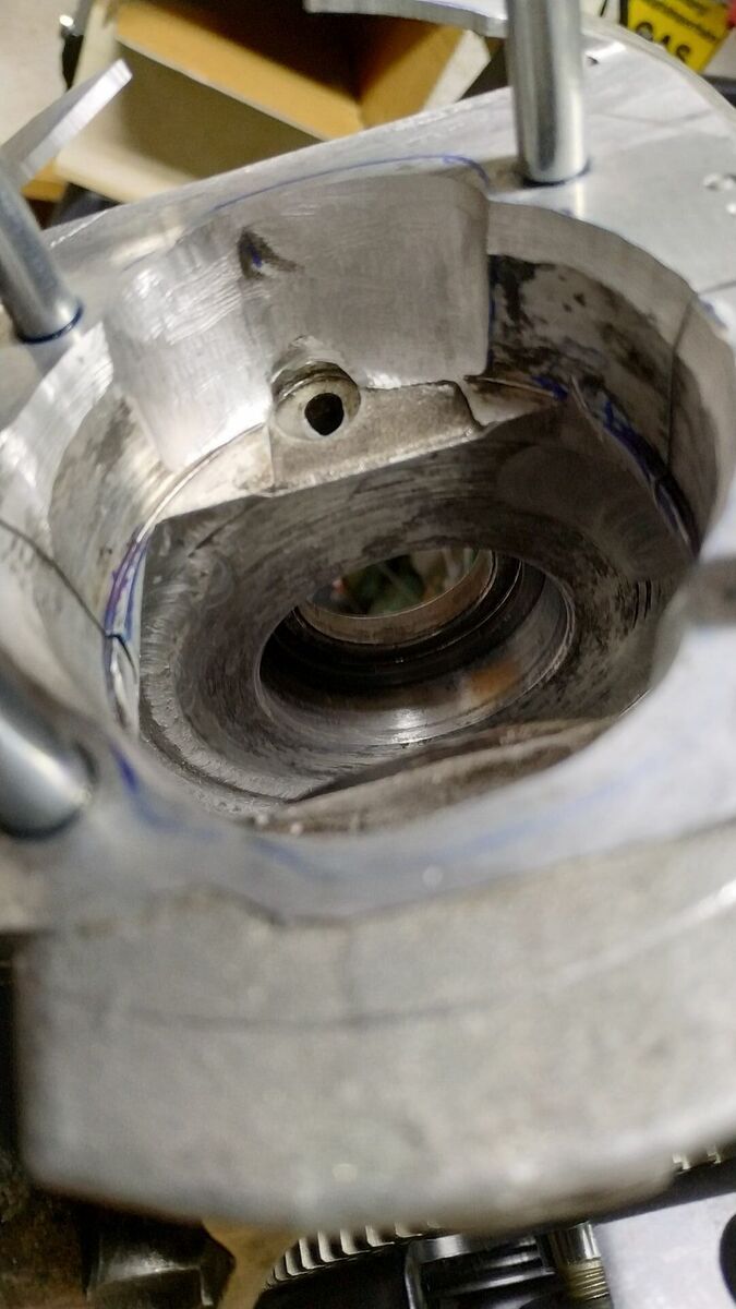

    Überströmer incl. 8mm "Fußdichtung" angepasst, denke daß sollte so ausreichend groß genug sein und passen.
    Einmal editiert, zuletzt von Piitt (January 2, 2020 at 17:54)

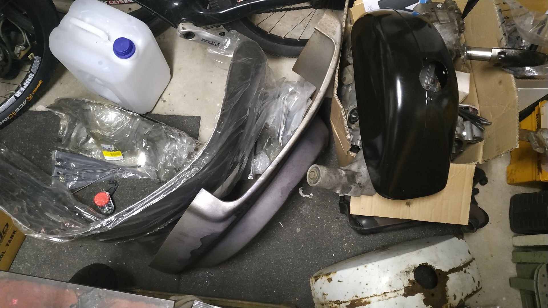

    • January 17, 2020 at 07:39
    • #43

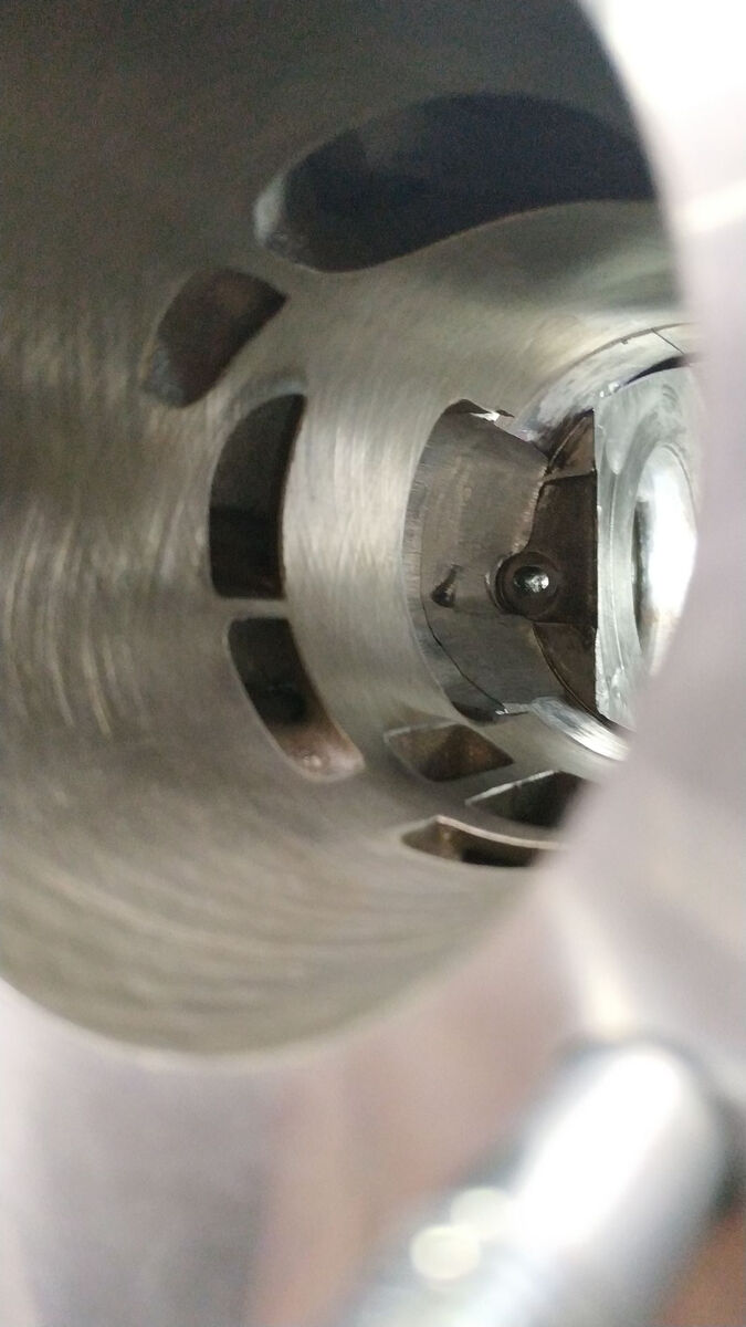

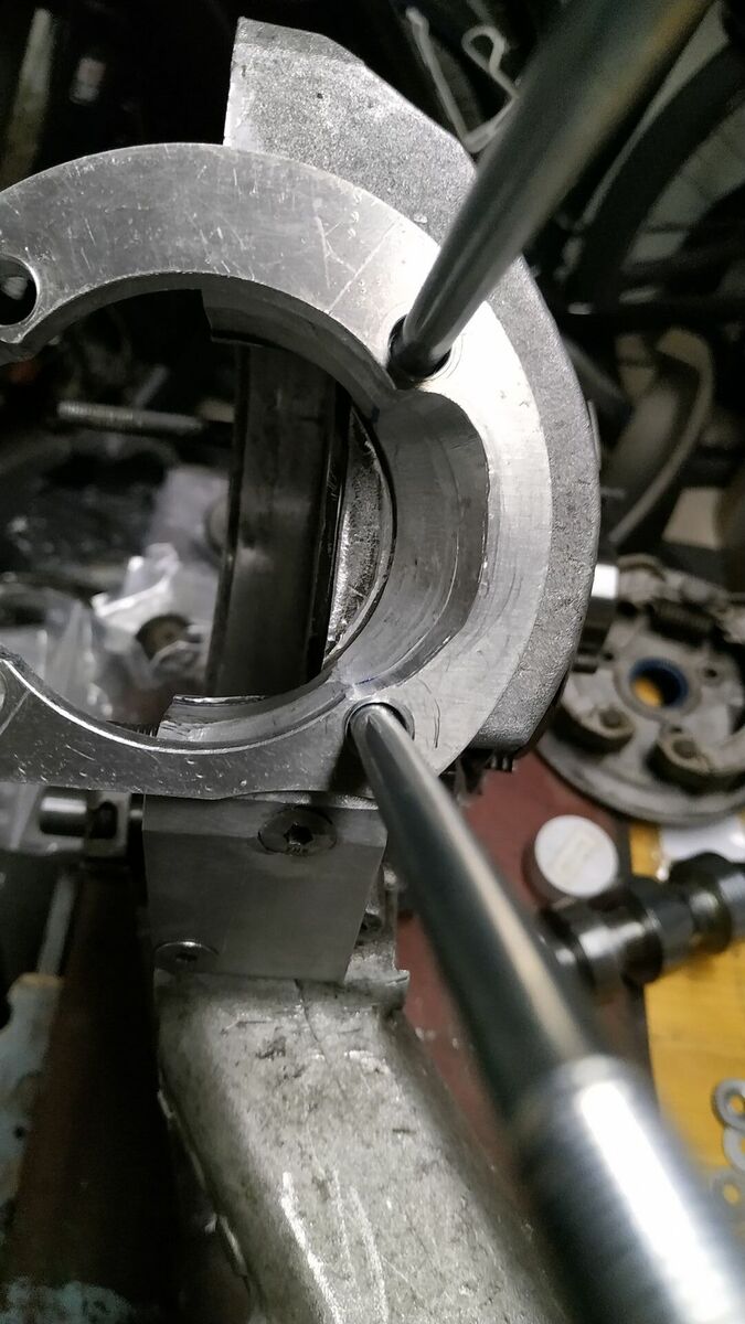

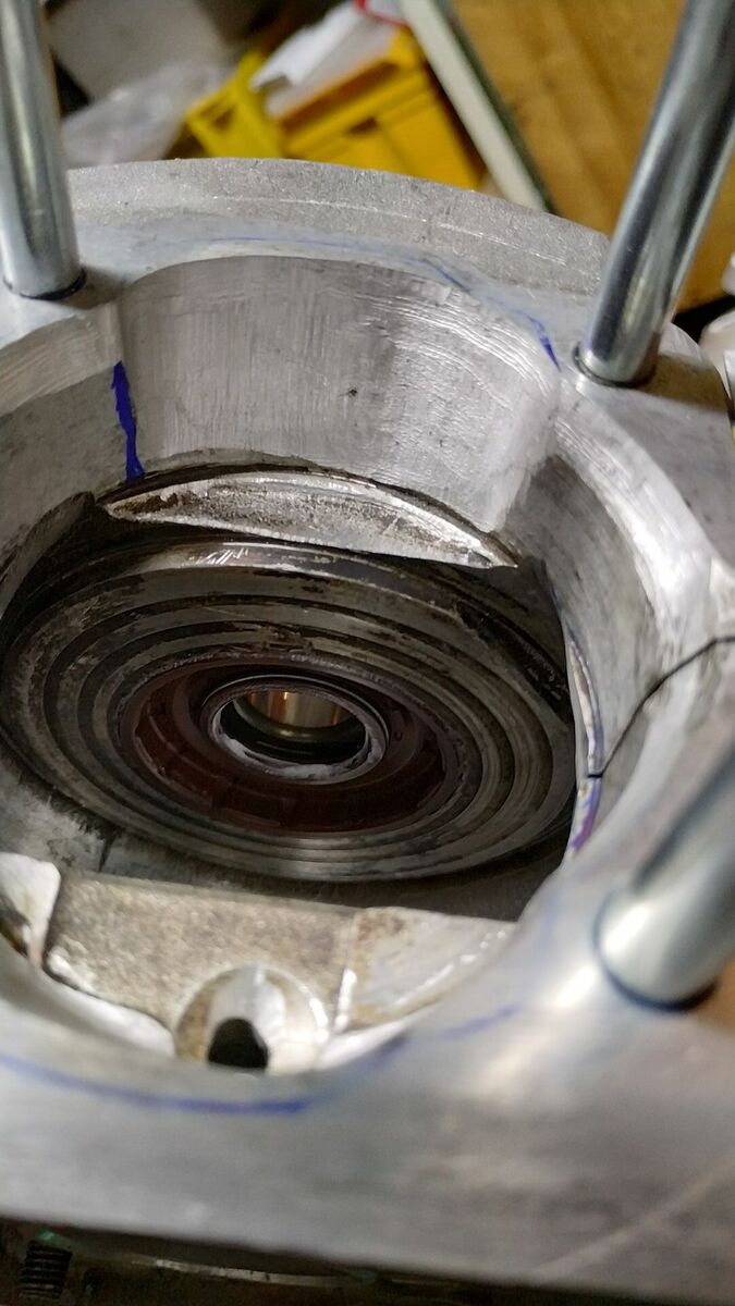

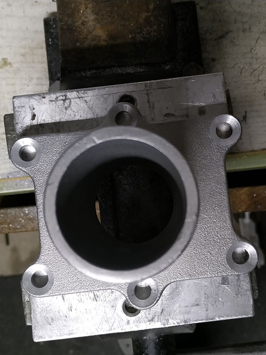

    IMG_20200114_213555_autoscaled.jpgIMG_20200114_213544_autoscaled.jpgIMG_20200115_193926_autoscaled.jpg
    Soweit vorbereitet, wenn zeit ist geht's weiter.
    3,200
    31,835
    5,706
    • January 17, 2020 at 07:50
    • #44
    Hast du dich nicht getraut? Oder warum sieht man da noch blaue Farbe an den Überströmern?
    Steht die Verschlussplatte nach oben ĂĽber ?

    • January 17, 2020 at 18:10
    • #45
    War ohne 8mm Spacer, die Überströmer gehen ja im gleichen Winkel da weiter.
    Nein, die Platte Sitz bĂĽndig.
    Einmal editiert, zuletzt von Piitt (January 17, 2020 at 19:45)

    • January 17, 2020 at 19:48
    • #46

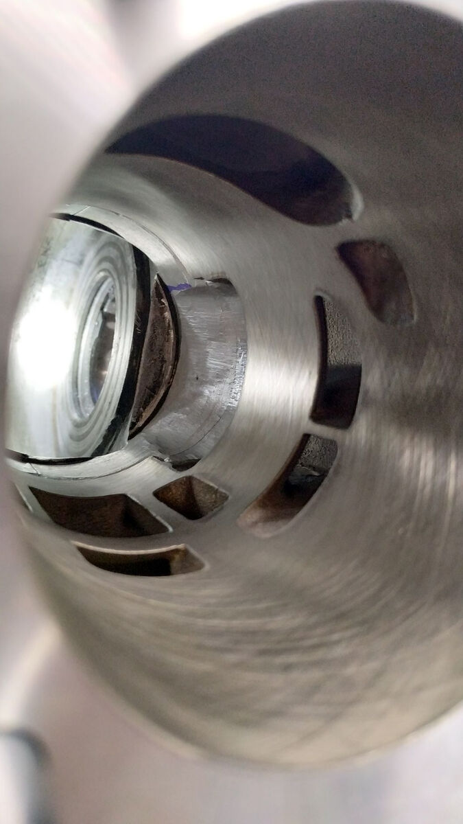

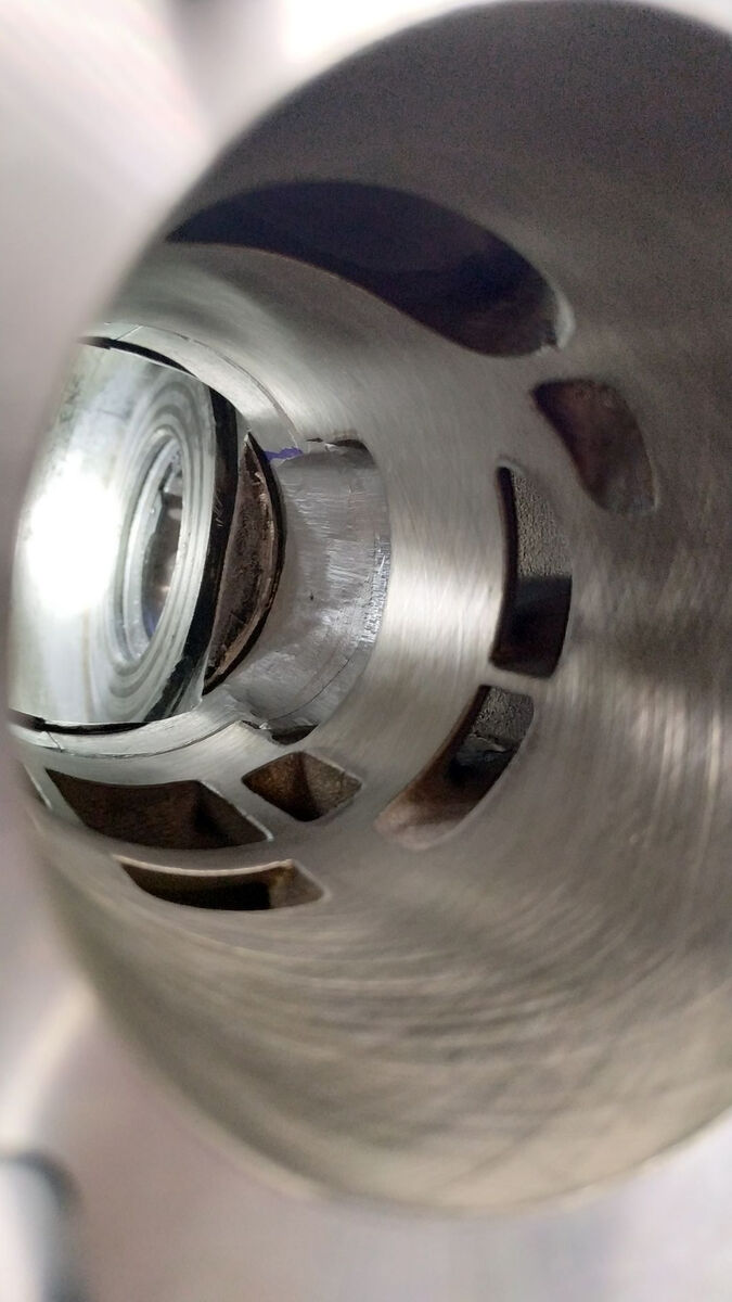

    Hier mit "FuĂźdichtung".

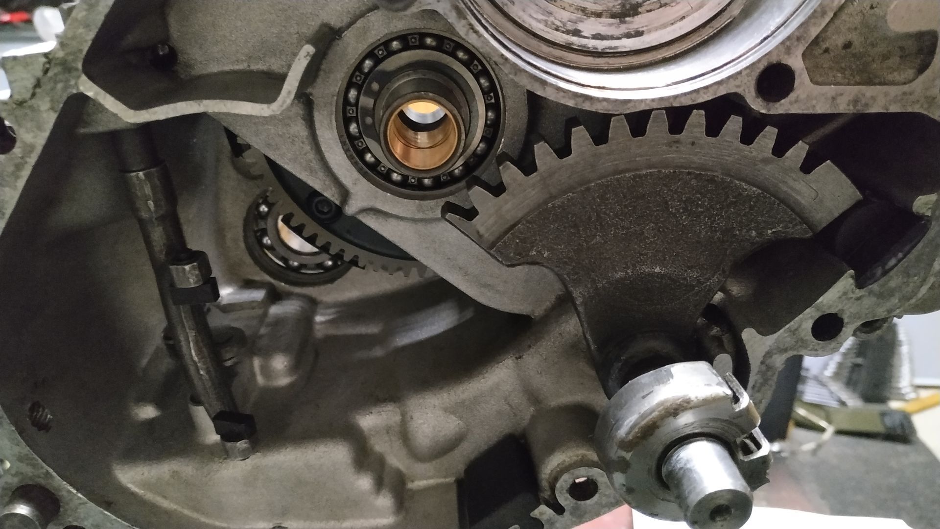

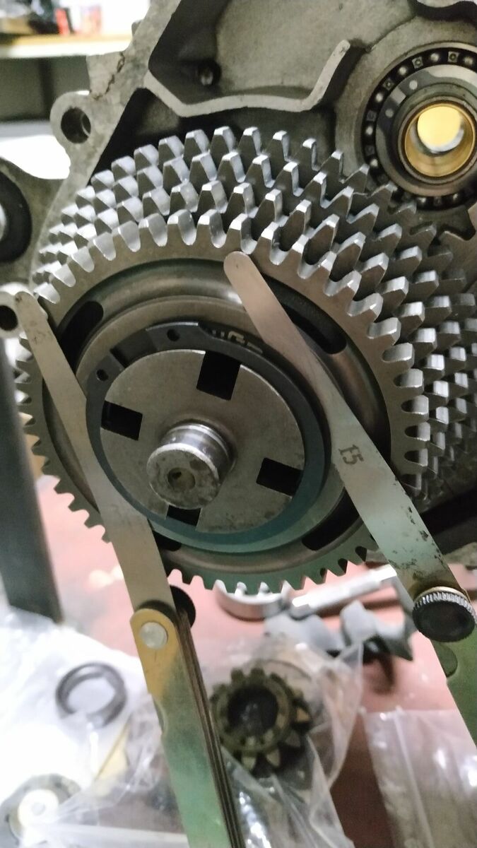

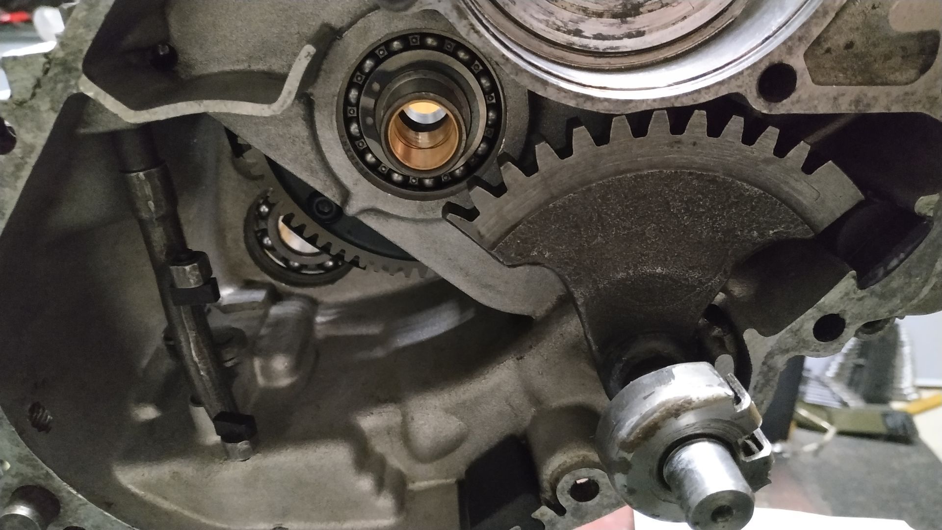

    Gibt es da Unterschiede, habe jetzt ein Seegerring in 1,75 Stärke drin, der sitz mir meines erachtens nicht tief genug in der Nut drinnen.
    Update: Kommt ein 1,5 Stärke rein :+5
    2. Update:
    DRT Antriebswelle braucht die Seegerringe von der PX80-200!
    2 Mal editiert, zuletzt von Piitt (January 25, 2020 at 18:01) aus folgendem Grund: Updated

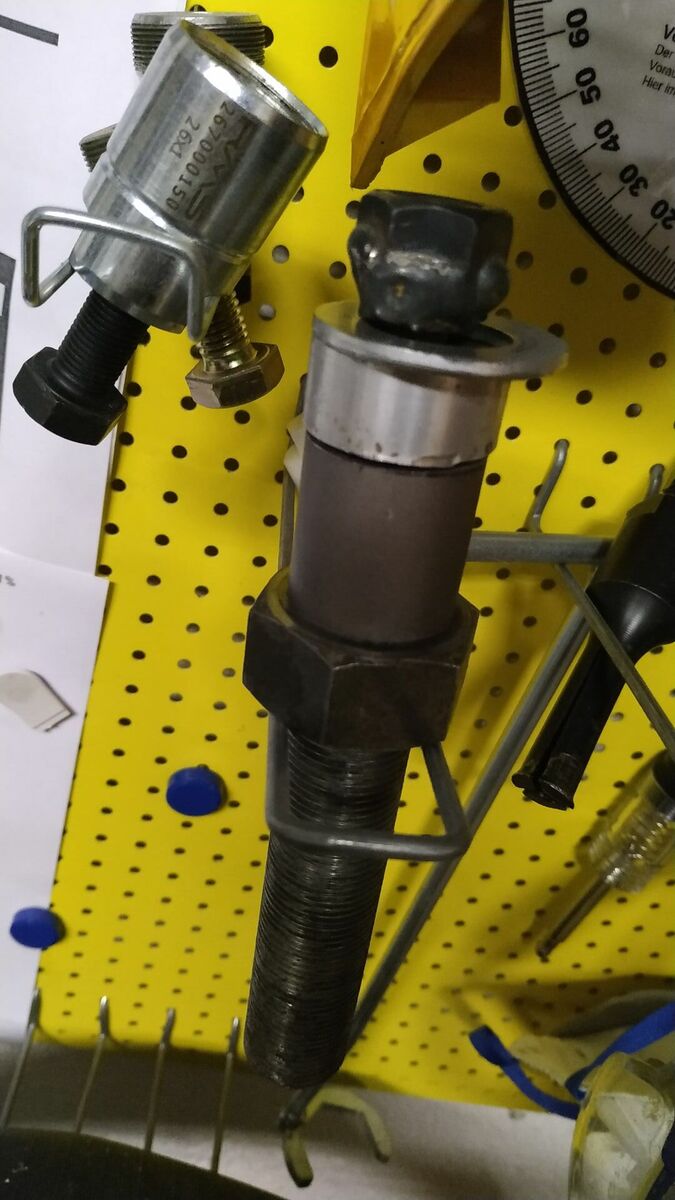

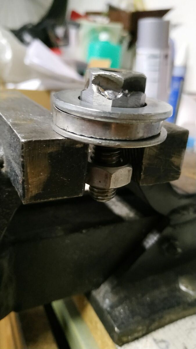

    • January 25, 2020 at 17:59
    • #48

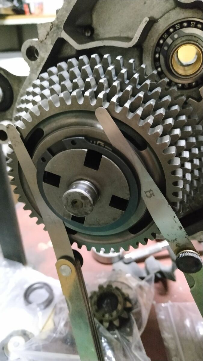

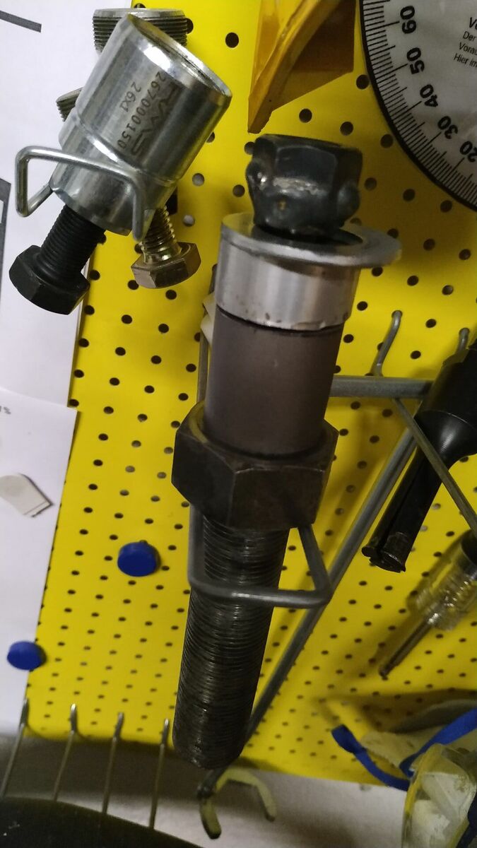

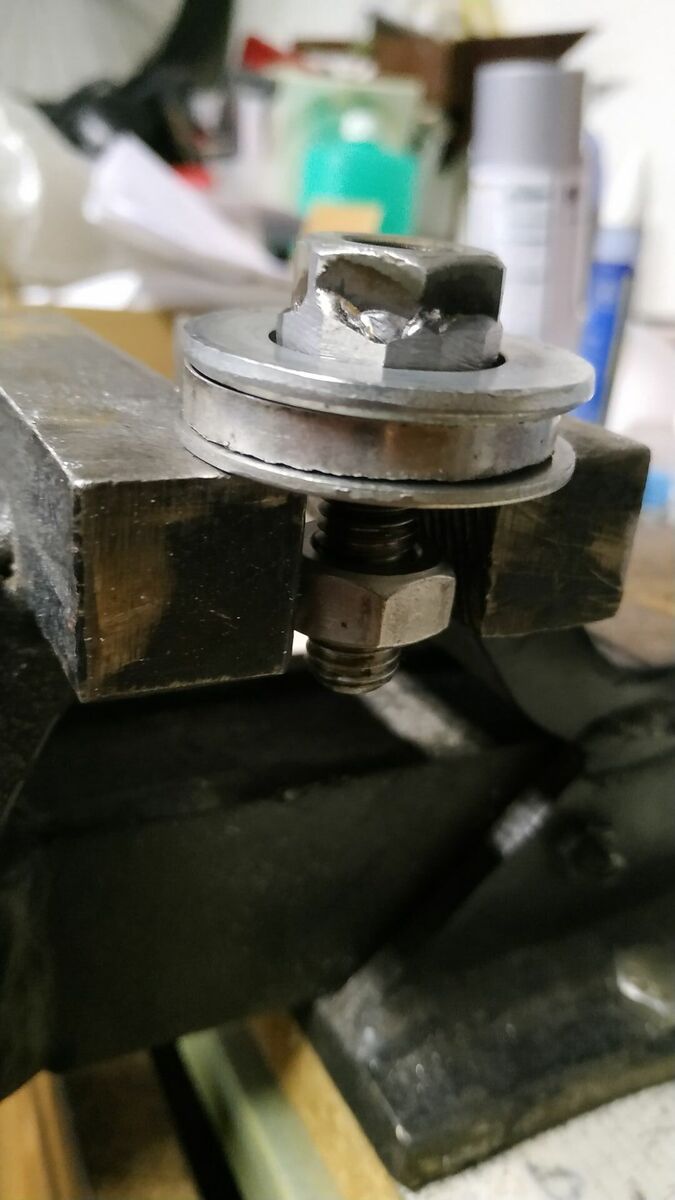

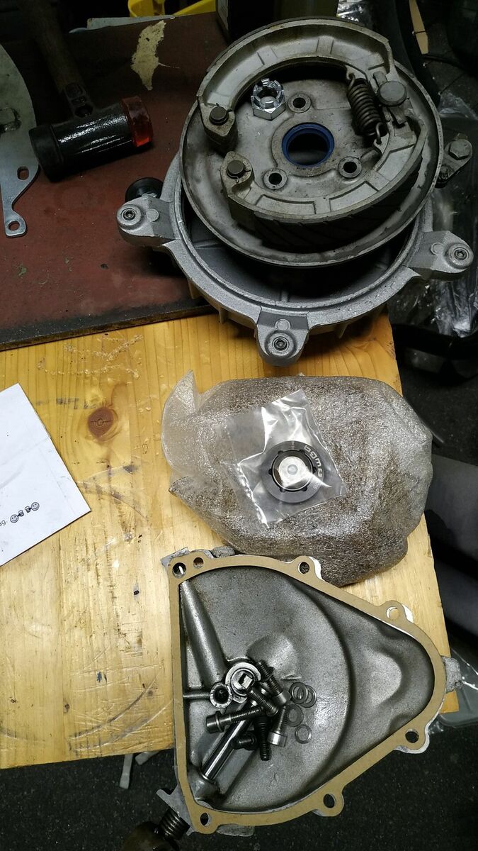

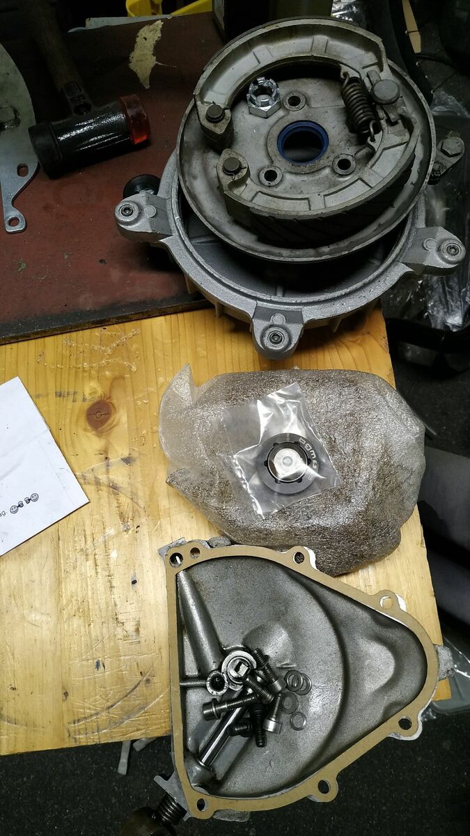

    Einziehwerkzeug geschweiĂźt.
    Welle schonend eingezogen.
    Jetzt fehlt es an Kleinigkeiten, wie Polradmutter, Dichtung fĂĽr die Bremsankerplatte.
    Dann kann die Kupplung bis dahin schon mal in Ă–l schwimmen.

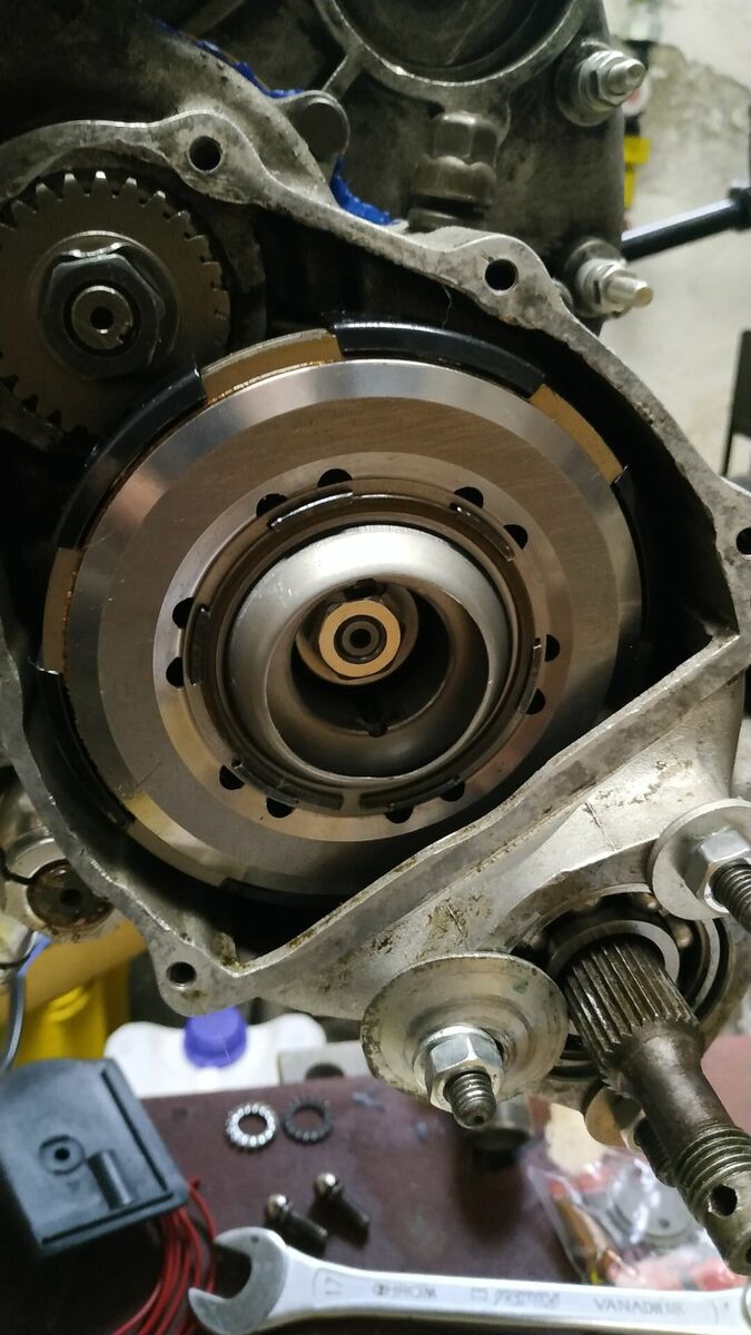

    • February 8, 2020 at 21:17
    • #54
    Die Andruckplatte von BGM hält nicht sehr gut in der Kupplung. Da musst du beim Einbau ein bisschen drauf achten.
    Jo, habe ich nicht eingebaut, daß Teil ist ja mal ca. 6 mm höher als Original!
    Spacer auf Kuludeckel habe ich nicht, raus mit dem Teil:-1
  • Piitt
    500
    6,940
    1,206
    • February 8, 2020 at 21:24
    • #55

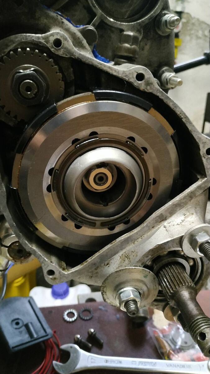

    Kupplung ist drinnen, musste sie zerlegen, mit schnell selbstgebauten "Kuluspanner" vorspannen und im eingebauten Zustand die einzelnen Teile einbauen, die Kulu ging einfach nicht an der Nebenwellenachse vorbei, liegt wohl an der dicken Abdeckplatte und 4 fach Belag.
    Mal schauen ob der Kuluhebel das schafft zu ziehen, wenn nicht Vorschläge.

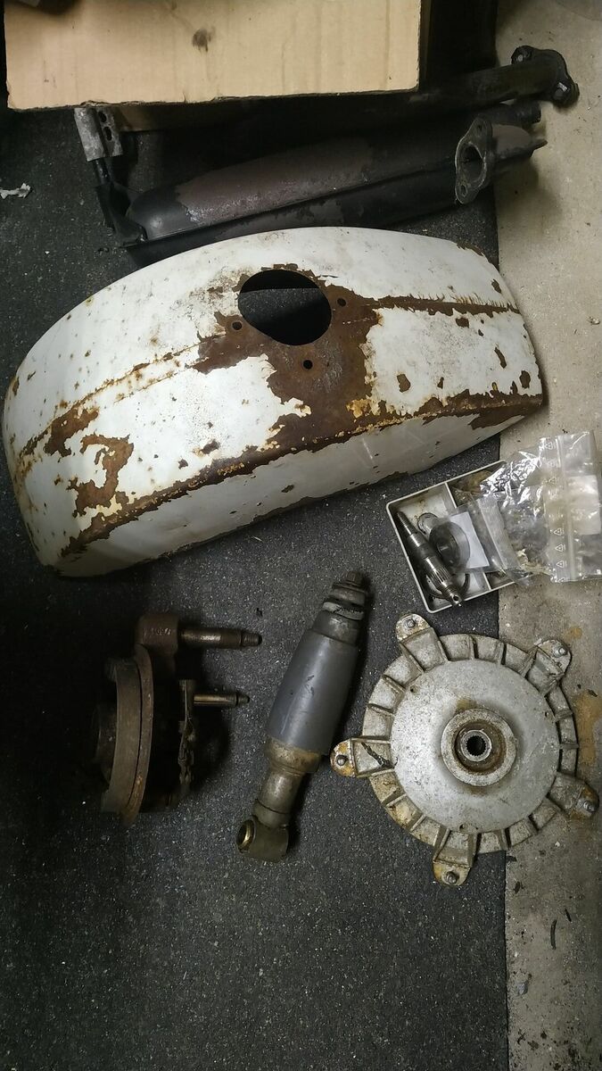

    Dann auch die Gabel angefangen zu zerlegen.

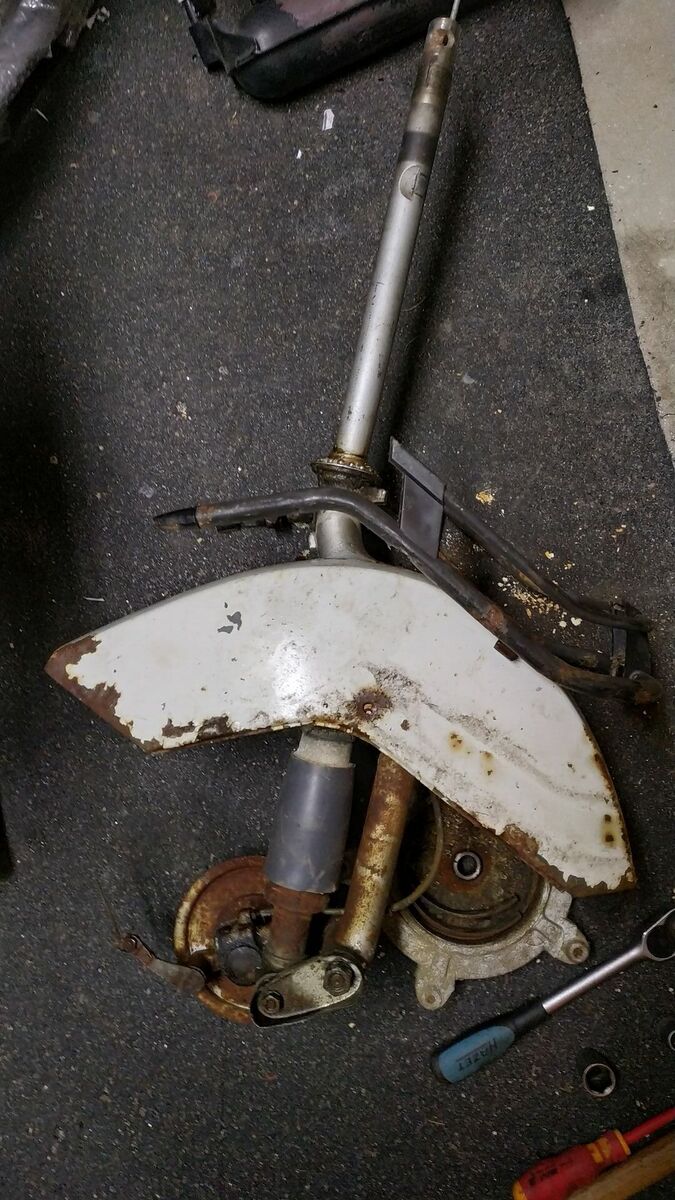

    • February 14, 2020 at 13:54
    • #57

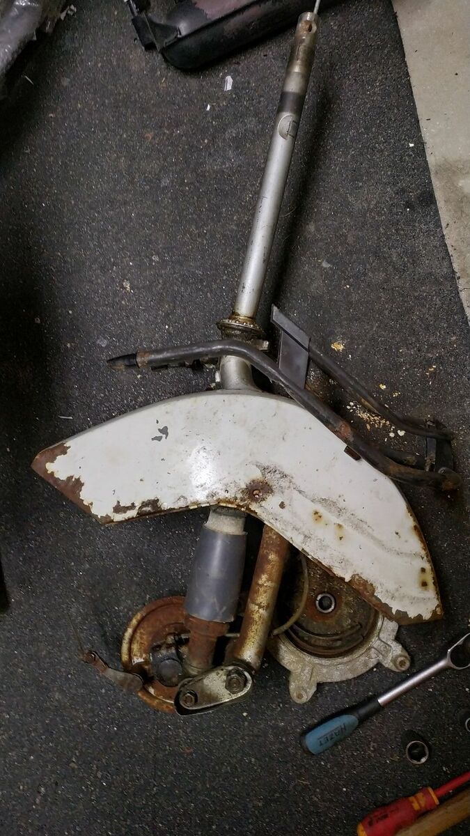

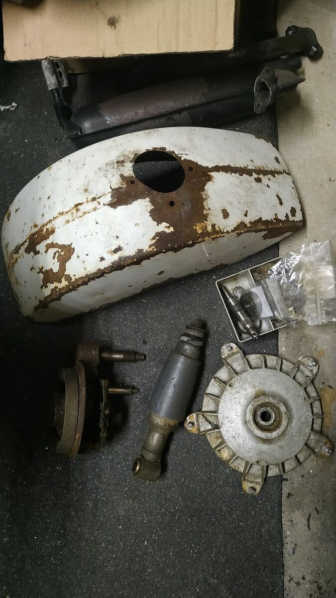

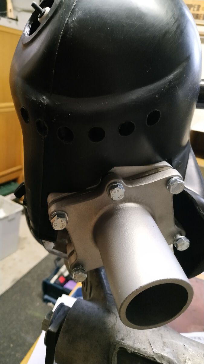

    IMG_20200213_181323_autoscaled.jpgAuseinander ist Sie.
    Mal ĂĽberlegen ob ich die mit einer CRIMAZ Bremse verwende und was da der TĂśV sagt.
    ... und auf-/wegräumen muss ich auch mal, langsam wird's eng mit den ganzen Teilen.
  • Piitt
    500
    6,940
    1,206

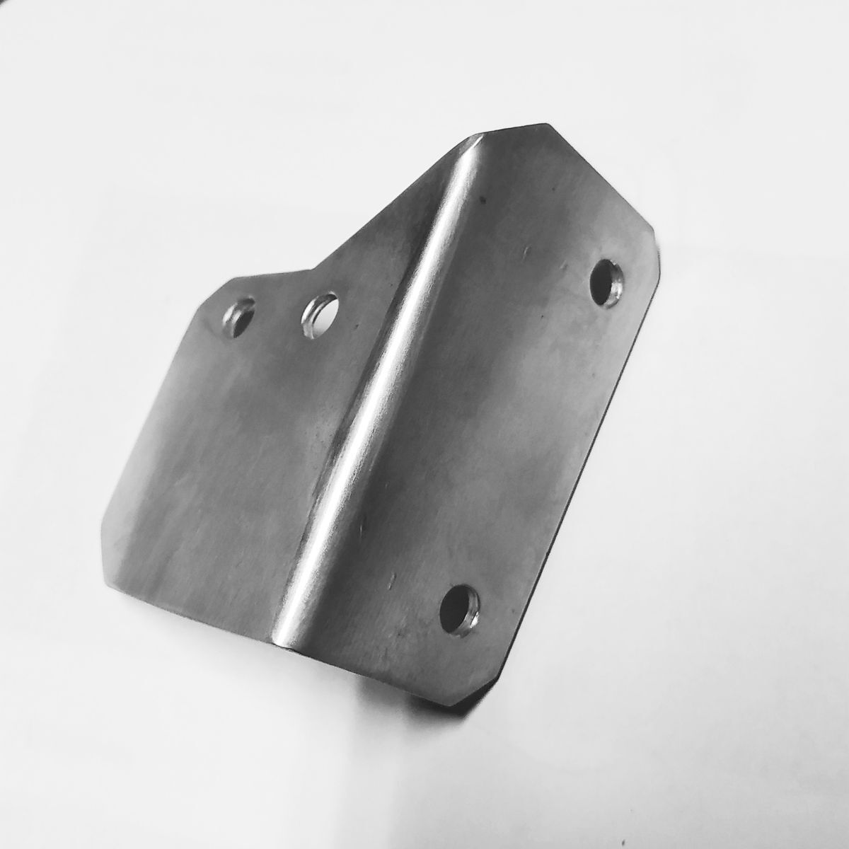

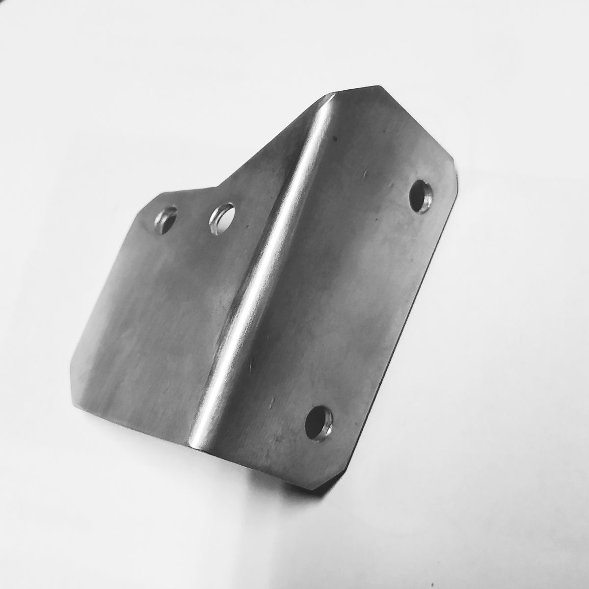

    CDI Konversationshalter PK Motor in V50/ Primavera Rahmen.
    Löcher zum Motor werden noch für die Entkoppelung aus Gummi auf 10mm erweitert.

    Die Gabel wĂĽrde ich jetzt nicht zwingend nehmen.
    Das ist die Italy/Ă–ssiland Spargabel
    Damit wirst Du nicht wirklich glĂĽcklich.
    Gerade wenn man mit Leistung unterwegs ist, ist das kein Spaß. Effektiv gesehen ist das ne etwas länger V50 Gabel.
    Nachdem es bei Dir P&P passt... Nimm eine PK XL Standard Gabel.
    200% besseres Fahrwerk, 200% bessere Bremsen und man kann bei Bedarf auch einfacher auf Scheibe UmrĂĽsten wenn einem danach ist.
    Lieber das Geld in eine gebrauchte PK XL Gabel investieren... um 100€ rum
    MMn
    Mit den Conversion CDI Haltern musst Du a bissi aufpassen.
    Manche gehen am Dämpfer an, manche sitzen zu weit oben das sie beim einfedern von innen in die Backe einschlagen.
    https://www.vespaonline.de/de-de.facebook…258703724164250
    Vespa Restaurationen, alles aus einer Hand!
    Lenker schweiĂźen, Lack, Karosserie, Strahlen, pulvern usw.
  • Piitt
    500
    6,940
    1,206
    • February 20, 2020 at 20:04
    • #60
    PK XL Gabel liegt im Keller, da ist der Achsbolzen eingelaufen wegen Fettmangel und Wasser.
    Aber ist die V50/PK S ital. Gabel, aufgerüstet mit Crimaz Scheibenbremse, AntiDive und Luftdämpfer so viel schlechter?
    Geplant ist erst mal die Crimaz Bremskolbengeber mit Griff und Halter (nachzu)bauen, der passt auf beide Scheibenbremsen.
