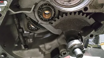

    • January 25, 2020 at 17:59
    • #48
    Einziehwerkzeug geschweiĂźt.
    Welle schonend eingezogen.
    Jetzt fehlt es an Kleinigkeiten, wie Polradmutter, Dichtung fĂĽr die Bremsankerplatte.
    Dann kann die Kupplung bis dahin schon mal in Ă–l schwimmen.

    • January 25, 2020 at 19:08
    • #49
    Die Andruckplatte von BGM hält nicht sehr gut in der Kupplung. Da musst du beim Einbau ein bisschen drauf achten.

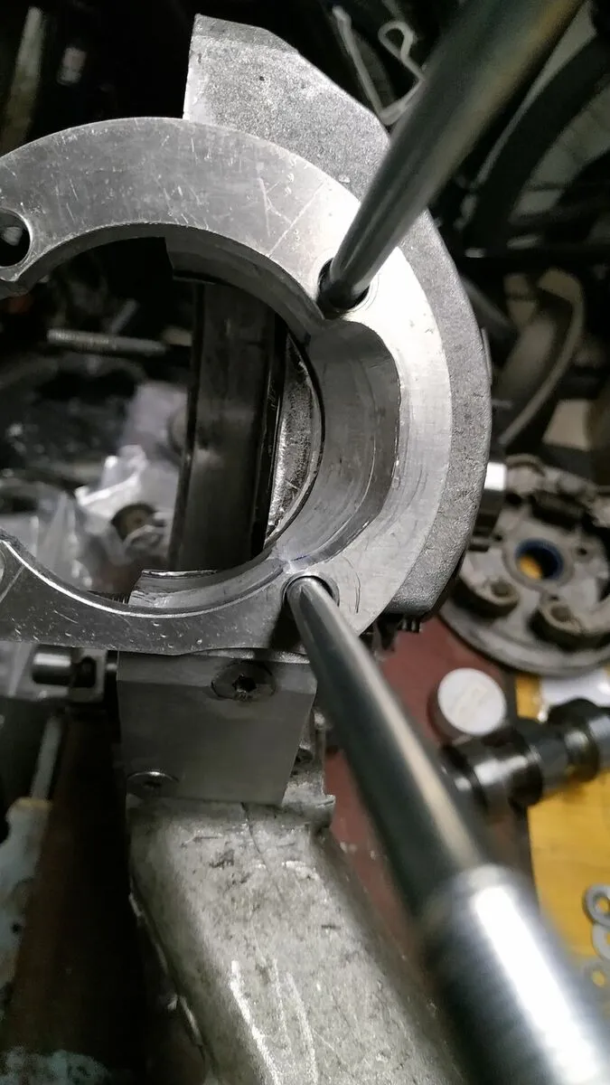

    • February 8, 2020 at 21:24
    • #55
    Kupplung ist drinnen, musste sie zerlegen, mit schnell selbstgebauten "Kuluspanner" vorspannen und im eingebauten Zustand die einzelnen Teile einbauen, die Kulu ging einfach nicht an der Nebenwellenachse vorbei, liegt wohl an der dicken Abdeckplatte und 4 fach Belag.
    Mal schauen ob der Kuluhebel das schafft zu ziehen, wenn nicht Vorschläge.

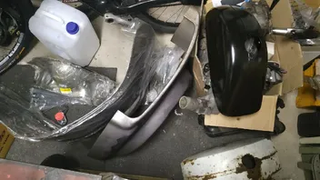

    • February 14, 2020 at 13:54
    • #57
    Auseinander ist Sie.
    Mal ĂĽberlegen ob ich die mit einer CRIMAZ Bremse verwende und was da der TĂśV sagt.
    ... und auf-/wegräumen muss ich auch mal, langsam wird's eng mit den ganzen Teilen.
