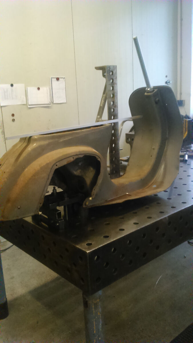

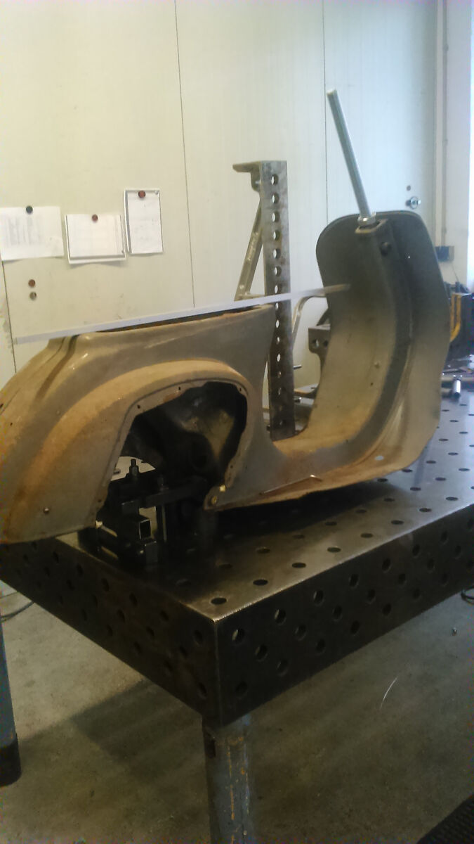

    Hallo Leute,
    hab jetzt heute nochmal versucht genauer zu messen und kam zu folgenden Schluss:
    die leichte Schiefstellung nach rechts (in Fahrtrichtung) wirkt sich bis zum Rad auf gerechnete 8mm aus (also einiges weniger als 1° Schiefstellung) - denke jedoch nicht, dass davon die große Abweichung meines Kotflügels kommt (wahrscheinlich wirds schon ein bisschen miteinspielen)
    Worin der eigentliche Grund liegt, glaube ich, dass es der Abstand zwischen Rahmenknie und Gabelholm - dieser ist bei mir 39cm anstatt der im Internet gängigen 38cm.
    Grob geschätzt wird dieser Zentimeter in dem kritischen Bereich des Kotflügels 5mm Abstand mehr bringen, wenn man davon ausgeht, dass der Punkt des unteren Gabelaustrittes aus dem Gabelrohr der Drehpunkt der Verformung ist.
    Die große Frage ist jedoch, wenn ich den Holm um einen Zentimeter zurückbiegen will - lässt sich der Holm das gefallen oder ist die Gefahr zu groß, dass ich ihn abknicke? Hat da wer Erfahrungen dazu?

    Nimm einen Spanngurt!
    Du kannst folgendes probieren! Stecke die alte Gabel wieder in den Gabelkanal und baue dir ein stabiles Blech(5mm) , was du dann an den beiden Gewindeeinlässe für Tank und Sitzbank Befestigung festschraubst kannst. Schraube die Mutter auf den Gabelkopf, damit das Spanngurt nicht drüber rutschen kann . Dann nimmst du ein Spanngurt , legst diesen über die Mutter vom Gabelkopf und in die Öse(Angeschweißt oder ein gebohrtes Loch) an dem Blech, was du angefertigt hast und ratschst, mit dranhalten von einem Zollstock oder Maßband, den Rahmen so zusammen... Vorsicht ! Nicht mehr als 1.1/2cm(36,5-37cm) zusammen ratschen... Das müsste so funktionieren

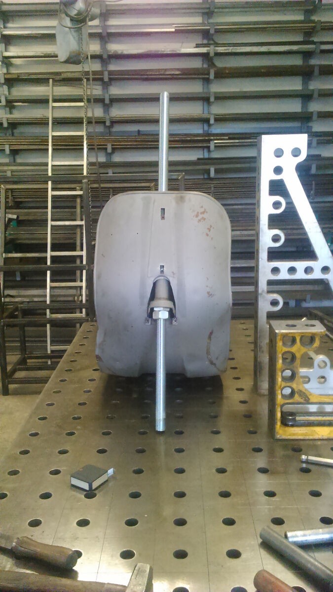

    an meiner Spezial war auch der Rahmen verzogen. Habe sie dann an der Motorbefestigung waagerecht auf einen Schweißtisch gespannt. Ins Lenkrohr hab ich über zwei Adapter mittig eine 30er Gewindestange befestigt.
    Über die Gewindestange war der Verzug dann gut zu korrigieren und durch die seitlichen Winkel auf dem Schweißtisch konnte ich die Flucht auch immer gleich messen.
    Das Ganze ging leichter als ich es mir vorgestellt hatte.
    Gruß hopper
