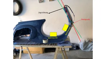

    Im Anhang habe ich ein Foto, wie ich mir vorgestellt hätte, den Rahmen zu spannen um ihn in die gewünschte Richtung zu spannen ;)
    So wie bei hopper hätte ich mir das auch vorgestellt - da würde sich das schon ordentlich richten lassen.
    Wenn man den Rahmen nicht spannt und eben nur mit dem Spanngurt wie weiter oben beschrieben steht richten will, hat man eben das Problem, dass aufgrund des Hebelarms, der Rahmen bei der ersten Biegung sich bewegen wird - ich jedoch bräuchte die Biegung in dem von mir eingezeichneten Bereich - somit muss der Rahmen nach der ersten Biegung auch nochmal gespannt werden müssen - sowas geht eben dann nur auf einer Richtbank oder auf einem odentlichen Schweißtisch.
    Somit werde ich die Kiste trotzdem mal zusammenbauen und schaun wie sie sich fährt - is es schlecht, dann muss ich eben nächsten Winter Rahmenrestauration 2.0 angehen :wacko:
