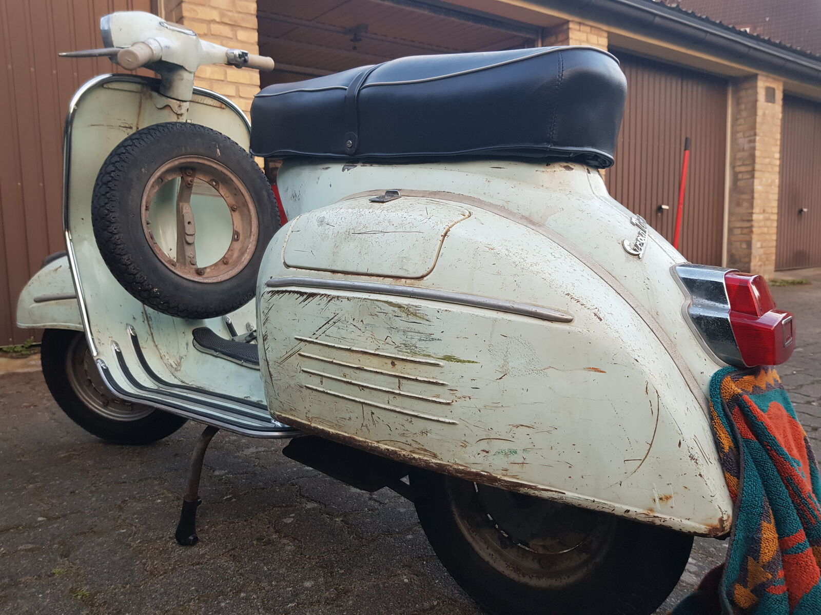

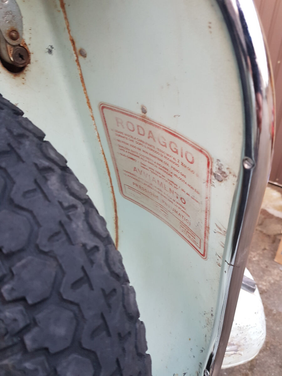

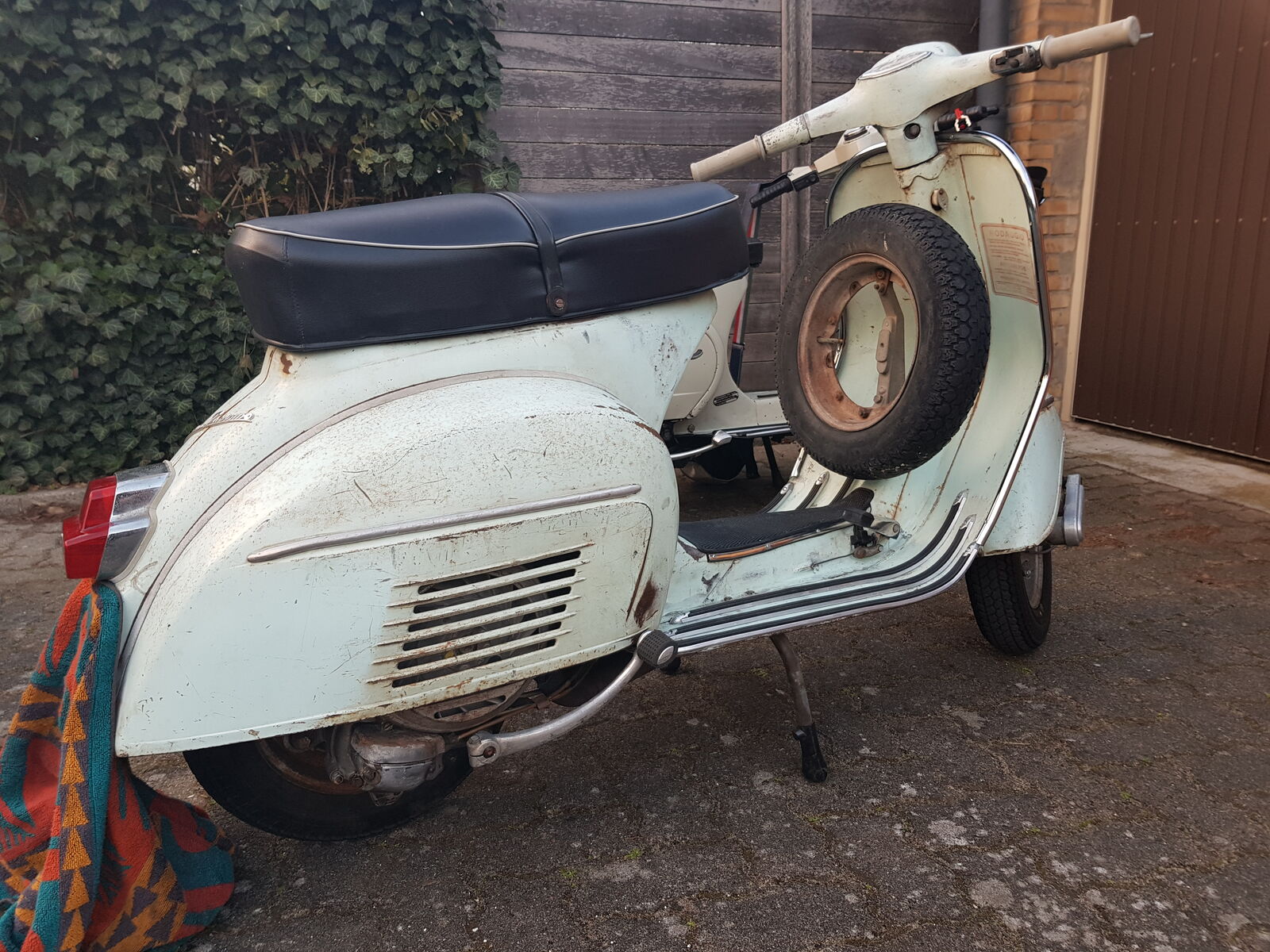

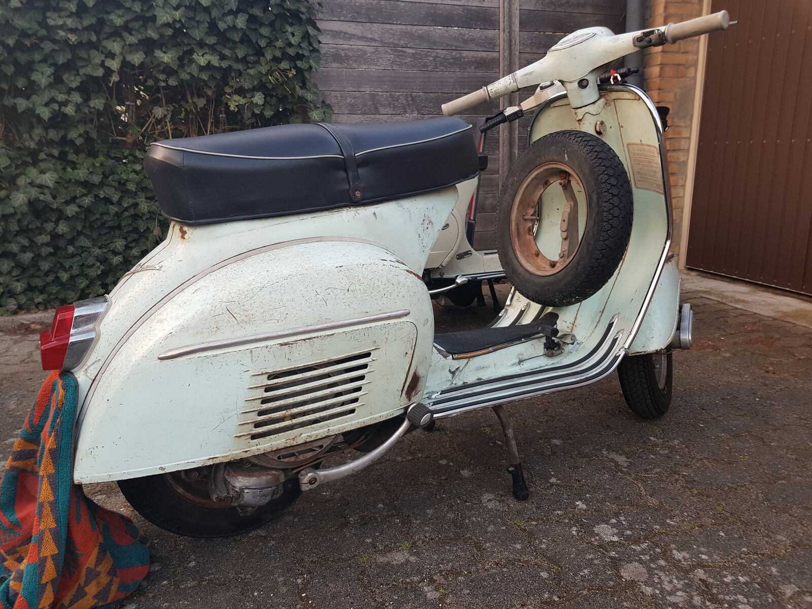

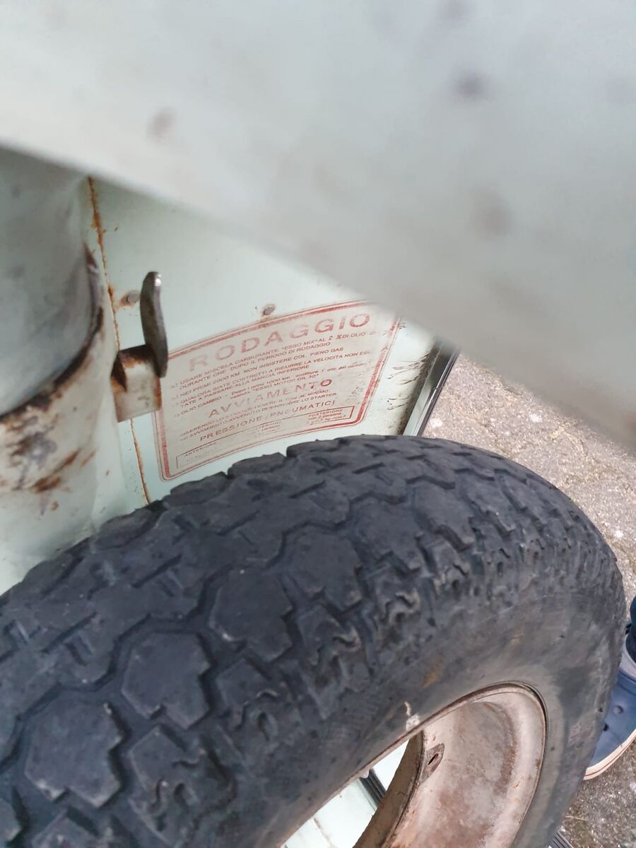

    Also begann die Sucherei wieder von vorne und ich entschloss mich diesmal, dass es dann def. (!) eine alte LF (GT, GTr, TS) sein sollte. Und wie der Zufall es will war am vergangenen WE einen schöne alte 68er (# 52### -> 67?) GT in "Azzurro Acquamarina" aus Sizilien im Netz. Ich reagiert schnell, telefonierte mit dem Verkäufer, plante, organisierte die notwendige Barkohle und setzte mich am Samstagmittag kurzentschlossen in meinen Kombi in Richtung Süden. Knappe 500km weiter am Abend im Hessen-Land angekommen, war ich gleich hin und weg von dem schönen alten Ding mit reichlich Patina :love:. Eine gelebte Vespa - 50 Jahre hinter sich - ungeschönt und wohl 20 Jahre gefahren und dann weggestellt für 30 Jahre :porn. Mit Kratzern, Dellen, gedengeltem Koti und härterem Schlonz auf dem O-Lack. Sogar die originale Einfahrtvorschrift ist noch gut lesbar drauf. Der Zustand gefiel und der Verkäufer hatte ein wenig dran gemacht sodass sie fahrbereit war. Ich konnte es gar nicht abwarten mit dem Hobel eine Runde zu drehen - 1-2 Kick und sie brabbelte - was ein derbe geiler Klang :+8!!! Helm auf und nen paar Runden gedreht :-6 - "verdammt geht die schon gut!" dachte ich mir. Ich musste sie haben - Verkäufer und ich wurden uns einig :saint:. Amen

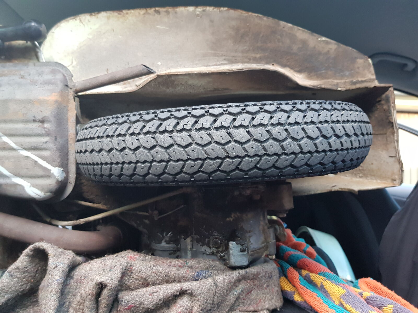

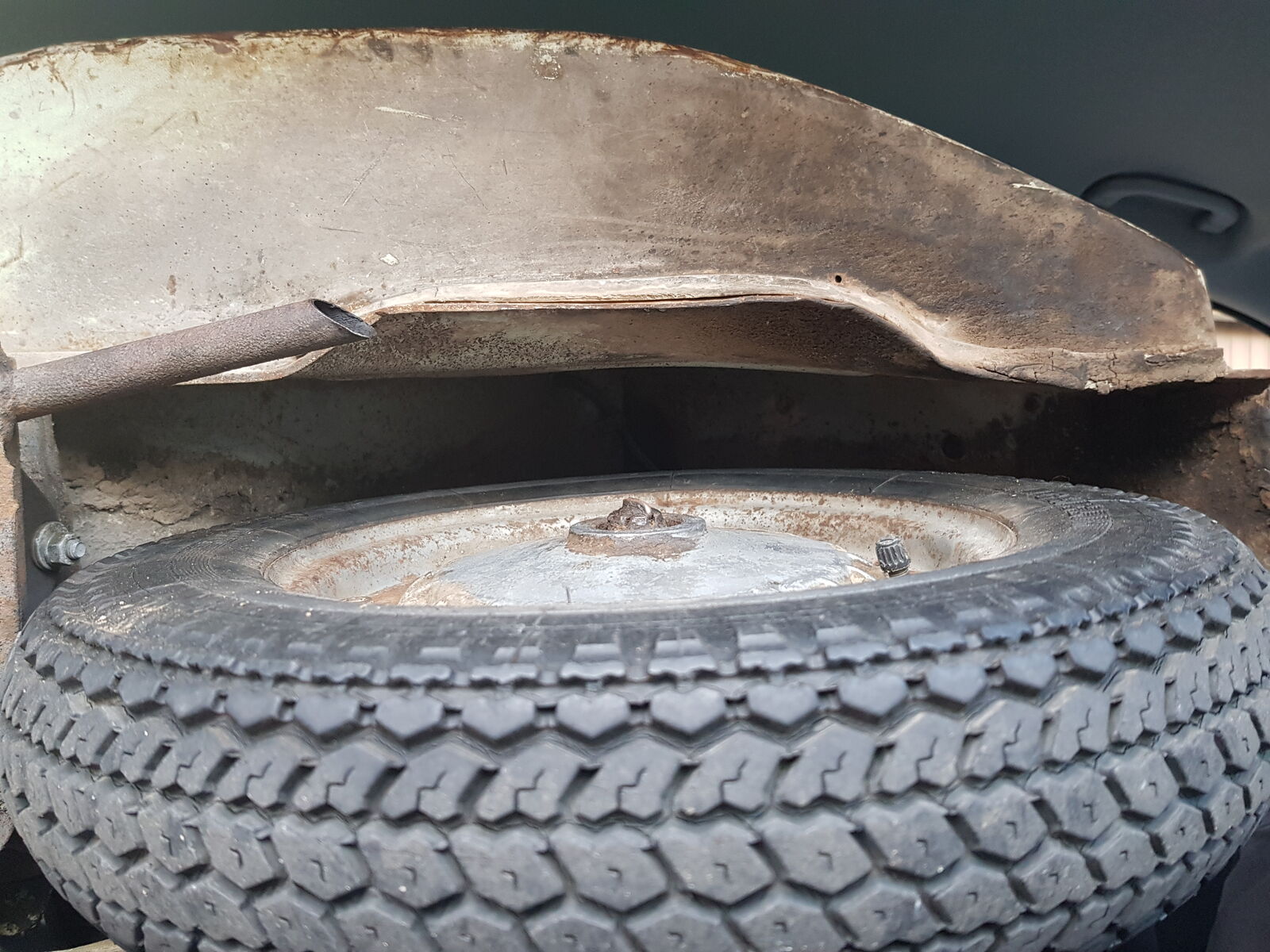

    Also Benzin und Öl raus, das Ding zu zweit angepackt und ab in den Kombi (C-Klasse) gesteckt - was sich jedoch nicht so einfach gestalten sollte. Der 1. Versuch mit dem Koti zuerst rein scheiterte... also noch mal raus und dann mit dem Arsch zuerst rein (auf Motorseite) und gut verzurrt - das passte top :thumbup:!

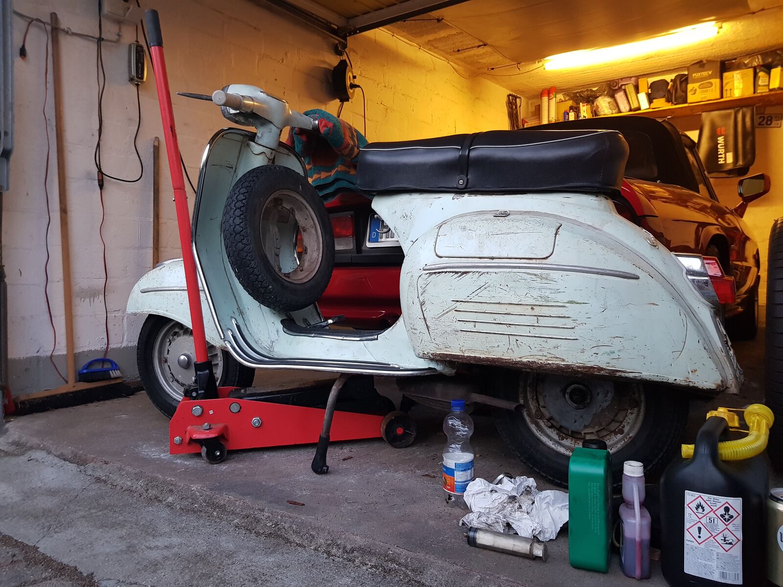

    So habe ich mich dann gestern am Sonntagmittag dann wieder in Richtung Norden aufgemacht und die Rückfahrt verlief zum Glück auch ohne Probleme. Angekommen in Hamburg half mir dann mein Kumpel marco/hamburg beim Abladen. Schnell war die Hübsche raus - Benzin & frisches Motoröl rein - Runden beide gedreht - grinsen - Bierchen - :hurra::hurra::hurra:.
