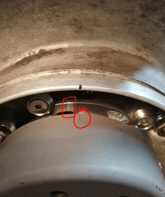

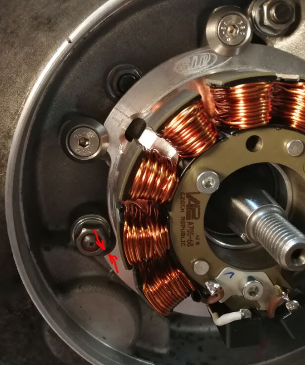

    Hallo Vespagemeinde,
    ich habe schon diverse Beiträge durchforstet kann allerdings keine passende Antwort finden.
    Vielleicht bekomme ich hier eine passende Antwort.
    Ich baue gerade eine V50 Special neu auf und möchte auch gleich auf 12V kontaktlos umstellen. Ich habe mir nun die Vape bestellt und auch soweit eingebaut. Nun habe ich allerdings das Problem, dass ich beim besten Willen im OT die beiden Markierungen nicht deckungsgleich bringen kann.
    Die Grundplatte lässt sich nicht weit genug drehen.
    Entweder habe ich es absolut nicht geschallt :-5oder es stimmt was mit der Zündung nicht.
    Vielleicht kann mir ja jemand weiterhelfen.
    Ich habe mal noch 2 Bilder angefügt.
    Vielen Dank schon mal vorab.

    • September 1, 2019 at 22:16
    Manchmal müssen die ZGP weiter abgeschliffen werden ... also so, dass du sie weiter drehen kannst.

  • Plonk
    161
    50 Spezial
    • September 1, 2019 at 23:33
    Die müssen doch nicht in OT Deckungsgleich sein sondern wenn du den ZZP erreicht hast. Oder stehe ich aufm Schlauch ?
  • Joschi75
    HN
    PX200 , V50 Special , V150 Touren '58
    • September 2, 2019 at 07:41
    Ich hab mir das gestern nochmal reingezogen. Und ich denke du hast recht. Erst OT bestimmen dann Polrad auf Timing drehen (ergibt den aktuellen ZZP). Von diesem die notwendige Diferenz zum gewünschten ZZP bestimen. Die Grundplatte verdrehen. Ich glaube das passt dann.
    Ein abschleifen der konnte ich mir nicht vorstellen.
    Danke svhon mal für die Unterstützung.
  • Plonk
    161
    50 Spezial
    • September 2, 2019 at 13:47
    Ich stand vor dem selben Rätsel.
    Hat bei mir ewig gedauert bis der Groschen gefallen war.
    Ich habs auch via der Video Methode gemacht, nun liegt das ganze aber so doof unter einer Schraube das ich es nochmal mit dem Maßband machen werde und dann abblitze.
  • Joschi75
    HN
    • September 2, 2019 at 13:51
    Na dann bin ich ja beruhigt. Dachte schon ich bin alleine im Tal der Ahnungslosen.
    Prüfen ob das so passt kann ich das leider erst später. Chassis ist zerlegt und der Kabelbaum raus.
