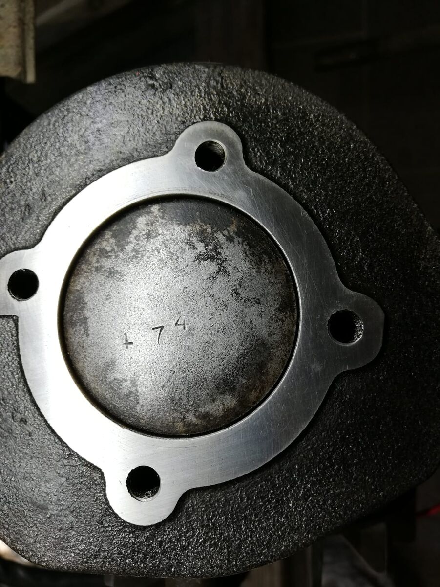

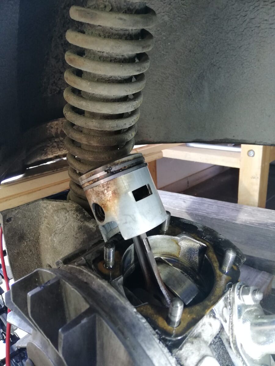

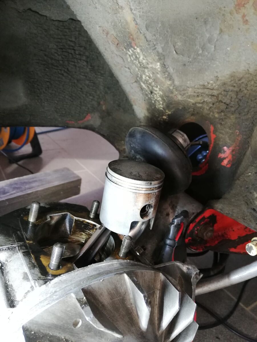

    bin neuer Besitzer einer 50er (Bj 1975). 1. Überraschung 75er Kolben drin. 2. Überrraschung, seit ich den Ansaugstutzen erneuert habe, saugt er viel Luft über den Vergaser. Motor läuft im Standgas und saugt. Wenn ich den Luftfilter zuhalte, läuft er ein bisschen besser, aber kein Gasgeben möglich.
    1. Ist der Kolben richtigrum eingebaut (Pfeil und Hersteller fehlt)
    2. Tipps für mich!
    Grüße

    Das Fenster im Kolben soll nicht zum Auslass sein.
    Falschluft kannst du mit Bremsenreiniger testen wo es undicht ist.
    Bitte auch nicht die Wellendichtung an der Lima vergessen zu prüfen!
    Bei manchen geht's ohne polrad Demontage und bei anderen polrad weg, sprühen, polrad drauf und testen.
    Geht nicht gibt`s nicht!
    und ne Zündapp Bella 203 :P

    Nimm den Vergaser nochmal ab, den Filzring rausfischen und fetten, Vergaser bei der Gelegenheit reinigen und Düsen durchblasen und gewissenhaft wieder montieren.
    Wenn’s nur das war, dreht sie nicht mehr hoch.

    Kolben passt so herum. Fenster in Richtung Einlass, Pfeil (falls vorhanden) in Richtung Auslass.
    Wie schon geschrieben den Vergaser nochmal rausmachen und säubern, Filzring neu fetten und wieder verbauen. Der ASS ist fest? Hast du am Motor eine neue Dichtung verbaut? Dichtmasse verwendet?
    Den Vergaser ganz bis zum Anschlag in den ASS schieben, dabei leicht drehen.
    Klemmschelle fest anziehen, der Vergaser darf sich auf dem ASS nicht mehr bewegen.
    dein Ernst?
    Möchtest du das nochmal überdenken?

    Zitat von dr.sonny
    dein Ernst?
    Was soll an "Fenster in Richtung Einlass" falsch sein?

    Hab's überdacht und bin immer noch der Meinung, dass das Fenster zum Einlass zeigen sollte :)
