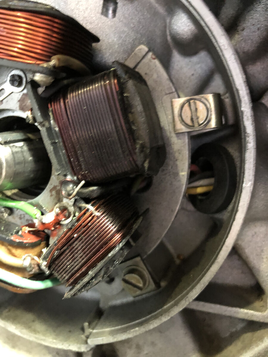

    da ja bekanntlich Mittagspausen zum schrauben da sind, hab ich mal das Polrad demontiert. Kann ich ja mittlerweile blind 😅.
    Anbei ein paar Fotos von der Lima, die Spulen sehen schon etwas mitgenommen aus. Oder besteht da wirklich noch Hoffnung nach dem Kabel Tausch? Bei der Stecker Seite, wie bekomm ich die Pinne raus ohne sie direkt kaputt zu machen?
    Aber das Pickup sieht sehr gut aus!
    Lukas
  • biz
    886
    164
    PK 50 XL
    • May 13, 2019 at 15:18
    • #34
    Hast Du am gegründet Draht gesehen, dass da Dir Isolierung eventuell durchgescheuert ist. Könnte einen Schluss zum Polrad geben.
  • Rayman
    1,770
    339
    Bremen
    PK50XL2 automatik (Umbau auf PK80s automatica)
    • May 13, 2019 at 15:32
    • #35
    es sieht wirklich nicht gut aus.
    Ich würde die Kabel tauschen und alles mal wieder richten usw.
    Dann auch den Wiederstand der Spulen messen.
    Automatica= Motor mit Öldrucksteuerung
    Plurimatic= Motor mit Variomatik
  • Morise
    172
    PK 50 XL2 Automatik
    • May 14, 2019 at 09:20
    • #36
    Moin,
    biz ja das Kabel war etwa zu nah an der Welle, aber die Isolierung war noch ganz nur leicht angeschliffen.
    Ich wollte die neue Lima einbauen, aber leider fehlt an der neuen an der Metallplatte oben rechts die Aussparung. Dadurch bekomme ich sie nicht eingebaut. Händler meinte vorm Kauf "Passt! Kein Problem!" Naja kann ich zum Glück zurück geben.
    Aber ich frage mich ob ich nicht die Spulen einfach übertragen kann? Hab hier im Forum folgede Aussage gefunden:
    "Eine Spule wechseln ist super einfach. Du musst nur diese Metallscheibe mit einem
    Taschenmesser oder Schlitzschraubendreher umbiegen, welche den Spulenkörper
    (Dieses schwarze Platikteil) fest presst. Dann kannst den Spulenkörper mitsamt
    Wickelung abziehen."
    Wäre das wirklich so einfach oder besser einfach eine neue Lima suchen? Den die Wicklung der Spulen ist teilweise nicht mehr richtig und das Palastik ist grösstenteils weggeschmolzen.
