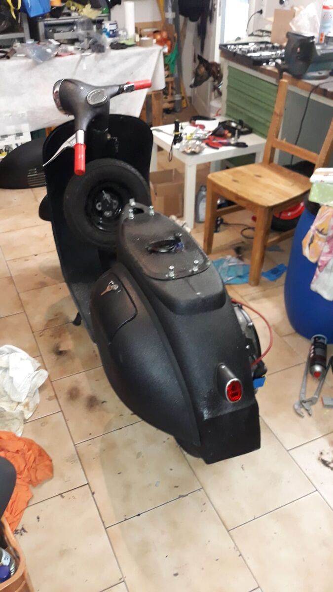

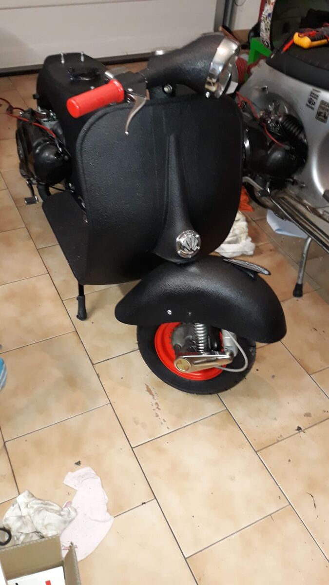

    Hallo ,

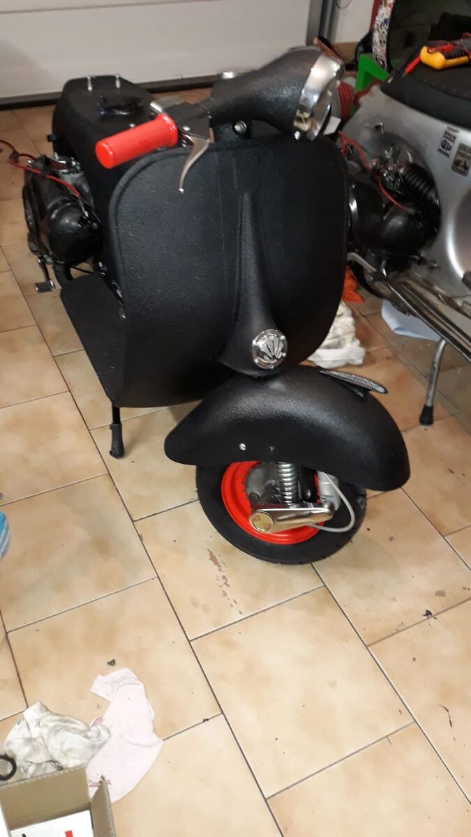

    ich komme aus der Pfalz und habe mir in den letzten 2 Jahren eine VBB2T aufgebaut .
    Alles soweit original , ausser 221 Motor und Polini Box .
    Umbau auf 12 V selbstverständich mit BGM Kabelbaum gemacht.
    Jetzt soll sie über den Tüv und die §22 bekommen .
    63 Baujahr heisst ja Blinker .
    Wie kann ich diese umgehen .
    Rein technisch bekomme ich die Kabel nicht mehr in den Lenker dazu .
    Wenn die gute BJ 62 wäre , bestände kein Problem (zumindest mit 150 ccm ) .
    Wie habt ihr das gelöst , bin für jeden Tipp Dankbar .
    Gruß Voggel

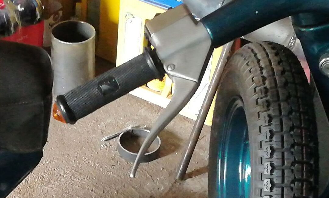

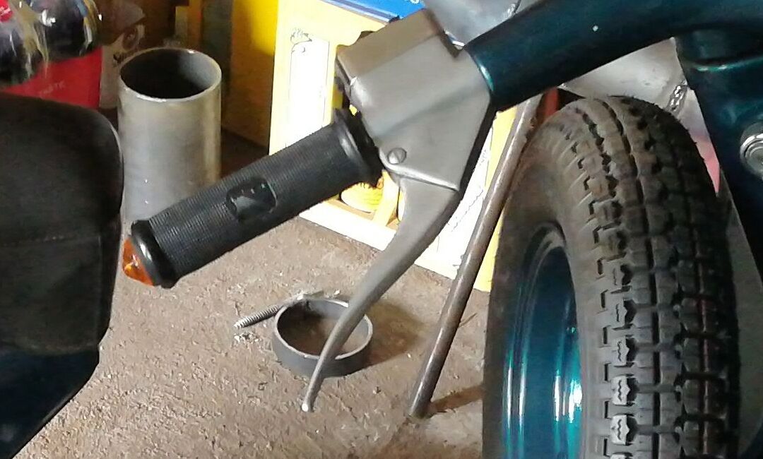

    Blinker geht ganz einfach:
    Du bohrst für die M6 schraube ein 3er Loch für das Kabel.
    Masse legst du unter den Griffgummi.
    Schalter kannst du umbauen.
    Ansonsten mit dem TÜV vorher besprechen.
    Leistungsgutachten wirst du sowieso nicht drum rum kommen.
    Bei deinem Setup wird wohl auch eine Scheibenbremse erforderlich sein......?
    Mit einem vbb1t und 177 Parma könnte ich dir aushelfen. Wegen Blinker steht nix in den Papieren bei mir. Ist auch BJ 61
    Falls du Bilder vom Blinker benötigst, könnte ich dir heute Abend was Aufnehmen.

    • May 6, 2019 at 12:39
    Erst heute Abend,
    Falls du Blinker benötigst. So ist das bei mir
    Die Orangen Gläser gibt's auch in schwarz mit oranger Birne.
