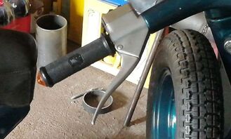

    Falls du Blinker benötigst. So ist das bei mir
    Die Orangen Gläser gibt's auch in schwarz mit oranger Birne.
