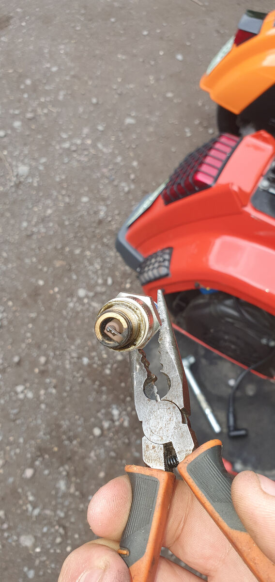

    Bin heute 40 Kilometer gefahren so siehts aus

    Für eine Kerzenbildbeurtilung reicht mir das Foto nicht. Tendenz geht aber in Richtung nicht zu fett, eher zu mager.
