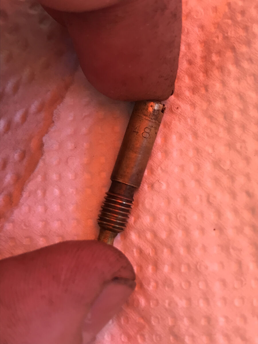

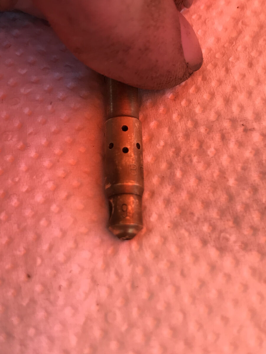

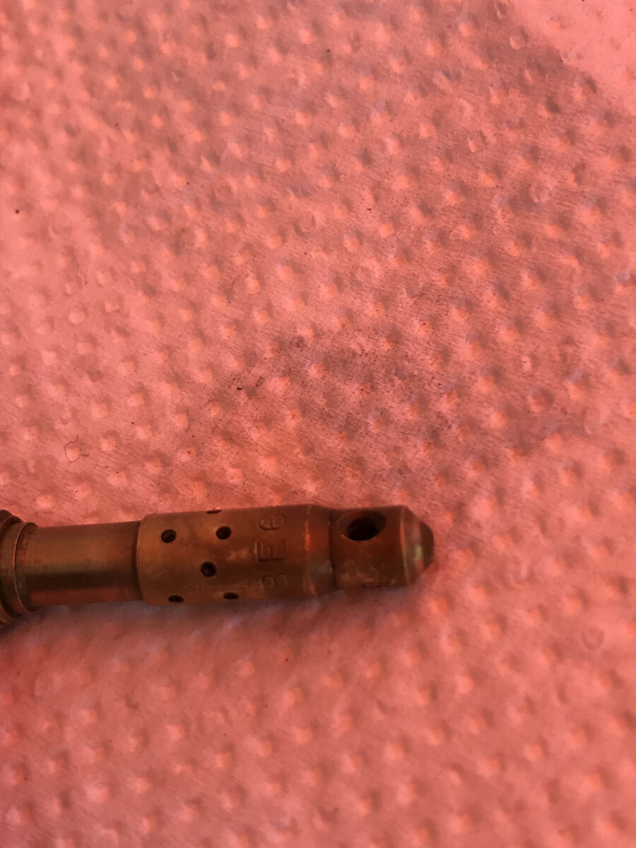

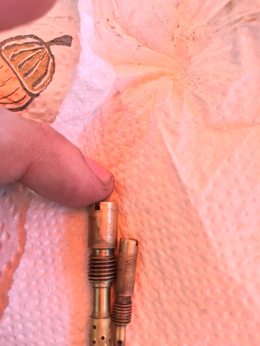

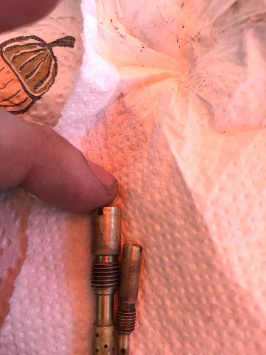

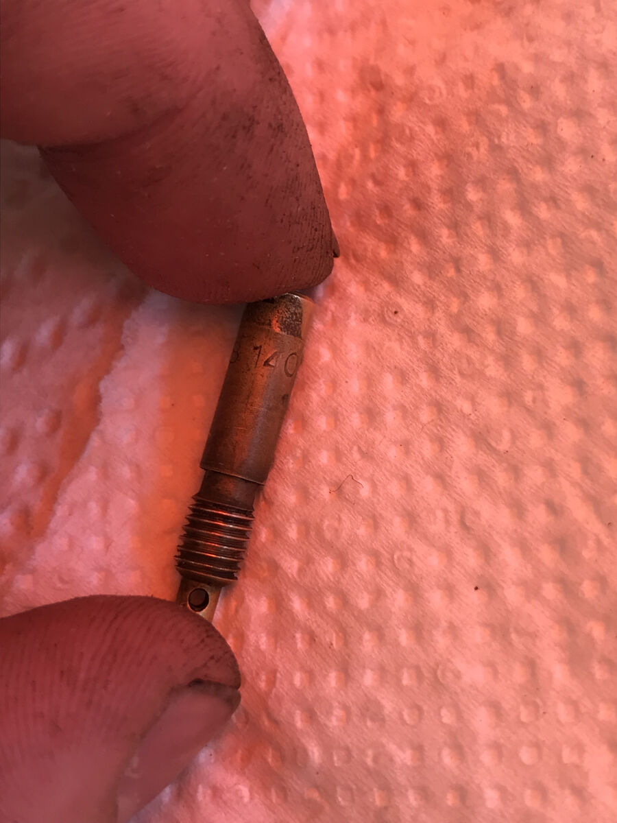

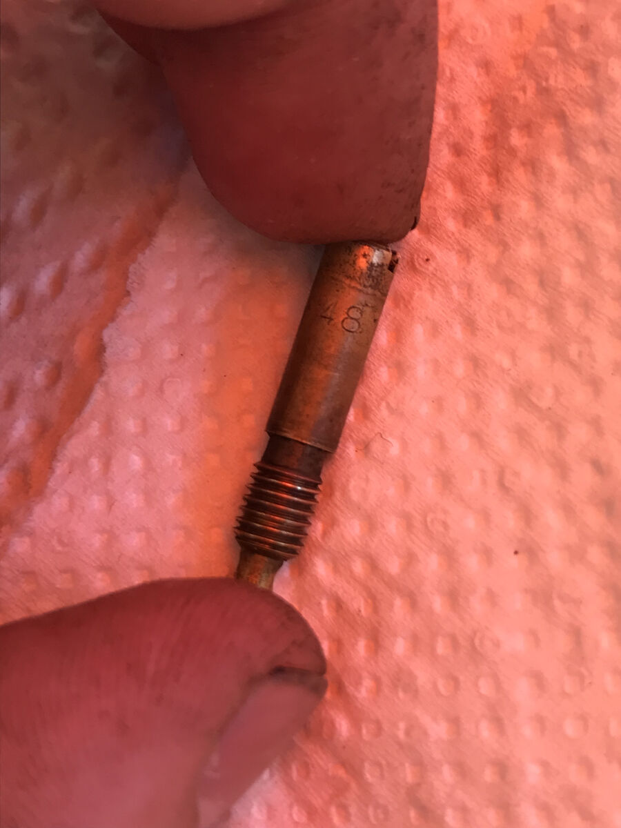

    Hab es gerade nochmal probiert. Jetzt springt er nicht mehr an.. was haben diese Zeichen auf den Düsen zu bedeuten ? Würde die gerne neu holen aber kann damit überhaupt nichts anfangen
    3,204
    31,849
    5,708
    • June 2, 2019 at 23:13
    Hauptluftkorrekturdüse ( 140 z.b. ), Mischrohr ( BE 4 z.B.), Hauptdüse ( 86 z.B.) und Nebendüse ( 38 z.B.)
    Den großen Düsenstock kannst du in drei Teile zerlegen.

    • June 3, 2019 at 11:37
    Also sitzt auf dem Mischrohr die hauptluftkorrektur düse? Und der kleine ist die nebendüse? Die hauptdüse müsste ja dann noch im vergaser sein, wenn ich nur die beiden raus gedreht habe, richtig?
    3,204
    31,849
    5,708
    • June 3, 2019 at 12:40
    Nein, Teil drei im Düsenstock, ganz unten dran.
  • Juice
    150
    26
    Cosa
    • June 3, 2019 at 20:58
    Ganz unten ist die hauptdüse? Im vergaser sitzt ja noch eine Düse. Hab jetzt leider kein Foto zur Hand 😅
