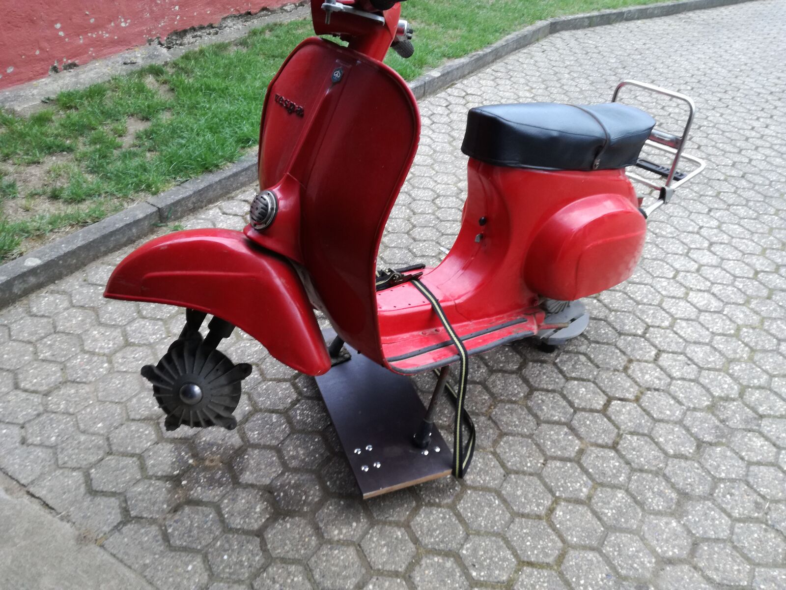

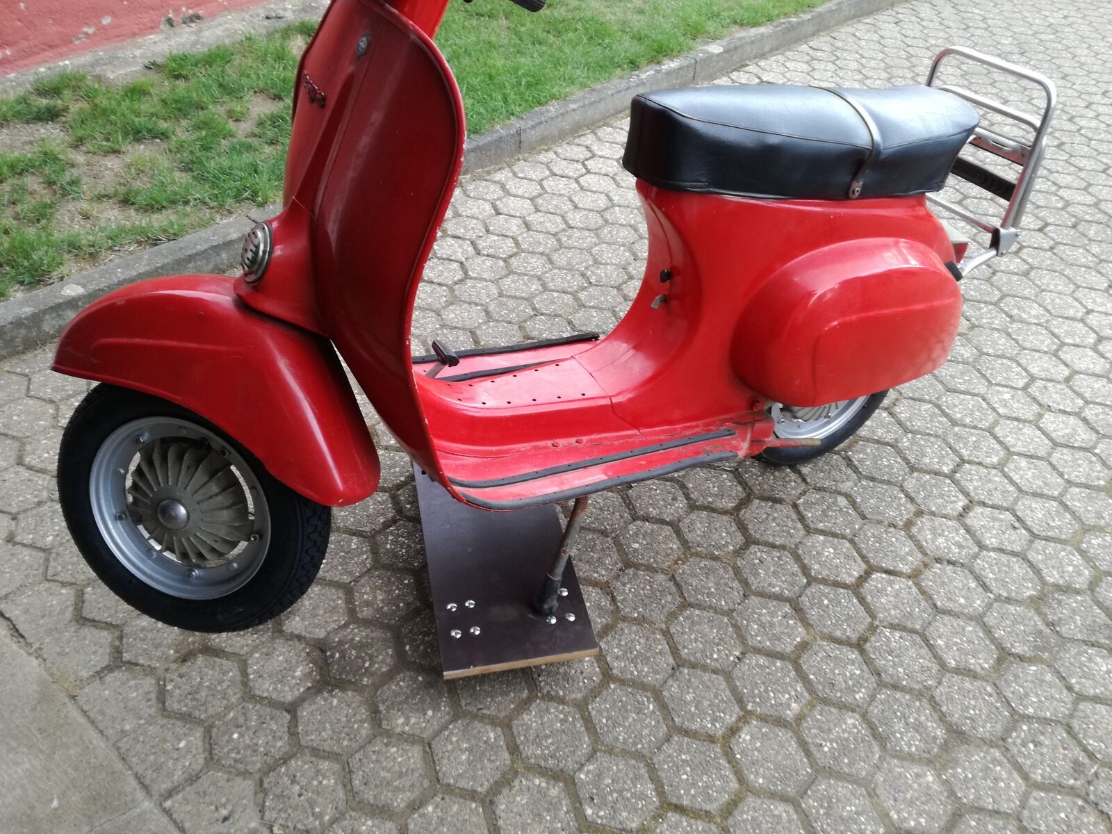

    • August 7, 2019 at 22:03
    Neue Reifen drauf und jetzt kann das fahren los gehen :)
