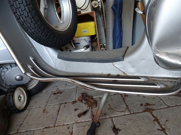

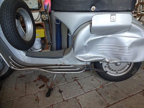

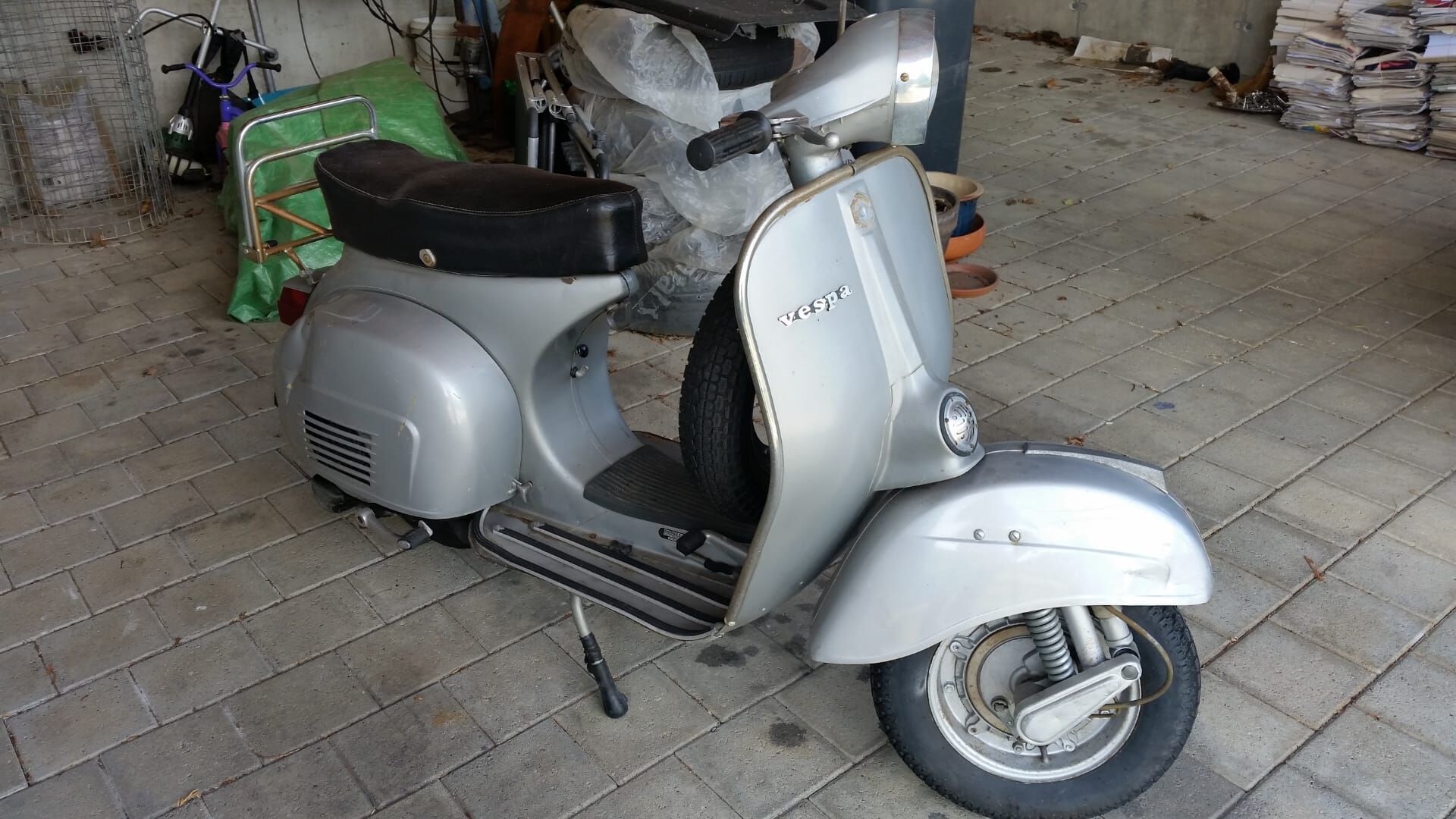

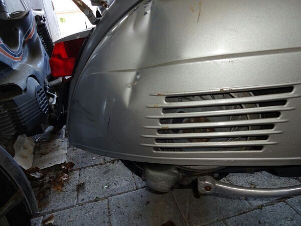

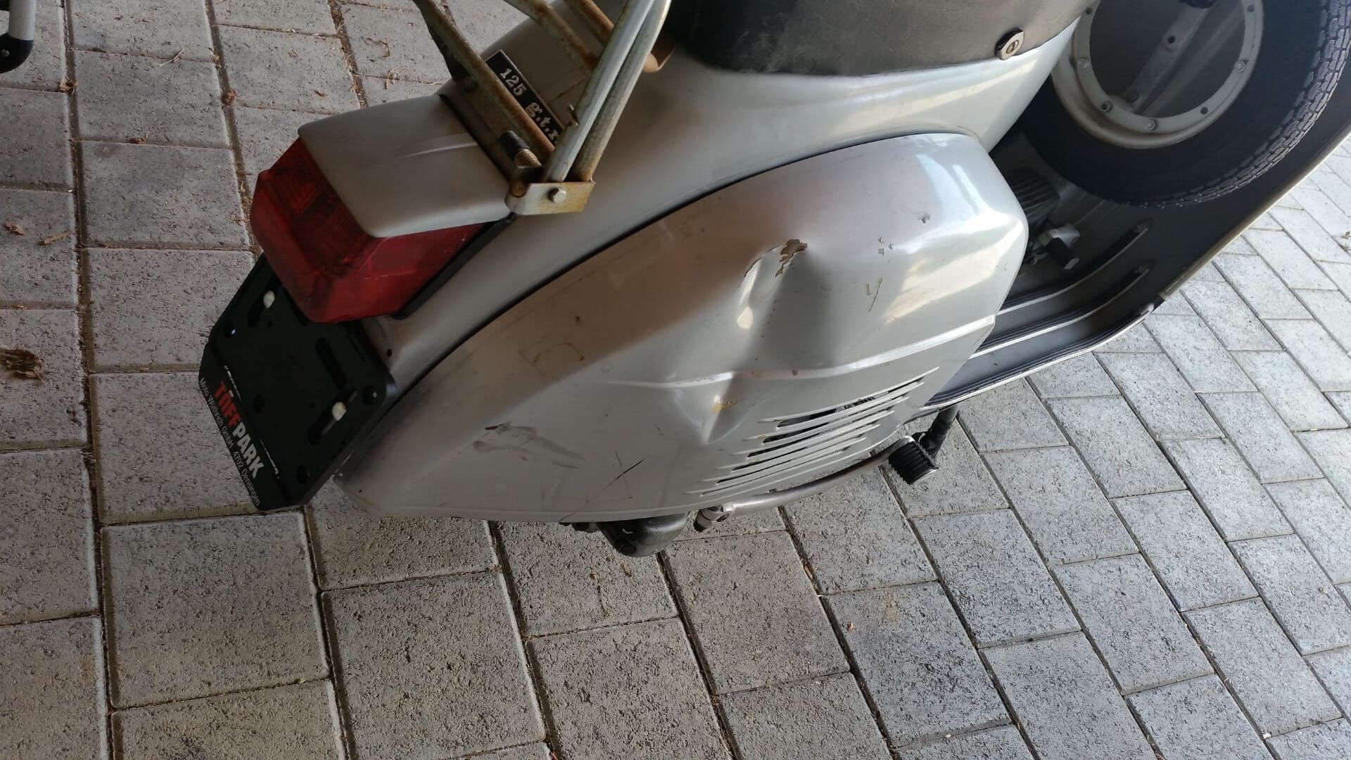

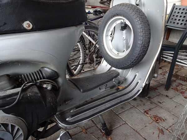

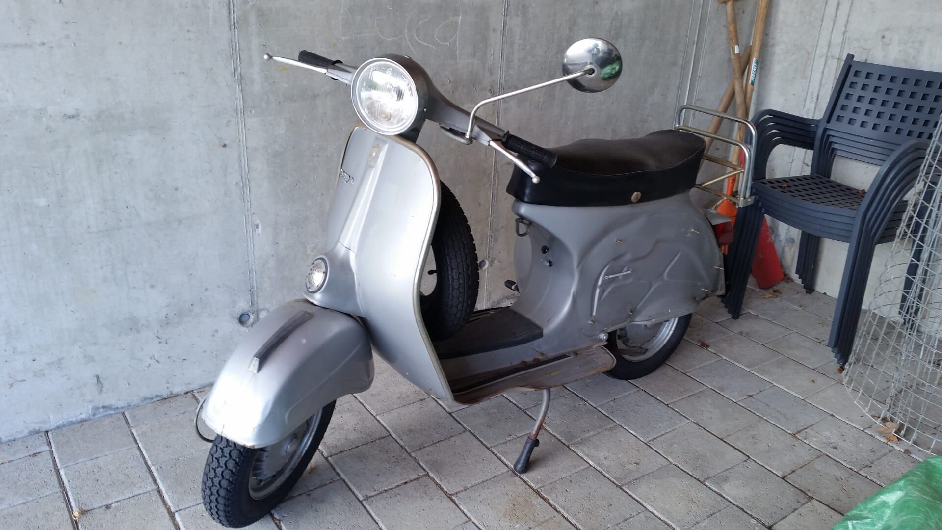

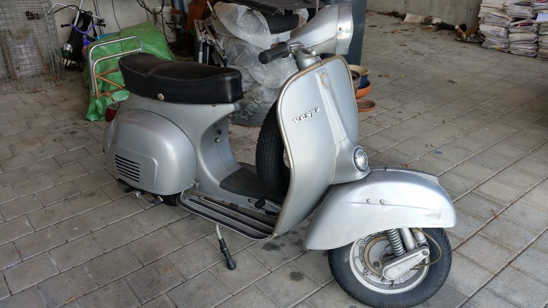

    Hallo Zusammen
    Ich bin ein Neuling hier im Forum und habe bereits etwas rumgestöbert. Nun hätte ich ein Projekt im Auge, benötige aber zuerst eure Meinungen dazu.
    Mein Onkel besitzt eine Vespa 125 GTR. Den Jahrgang weiss ich gerade nicht, da er die Papiere nach seinem Umzug noch am suchen ist.
    Ich bin die Vespa vor ein paar Jahren ein wenig probegefahren und da lief sie einwandfrei, schaltete einwandfrei, alles bestens.

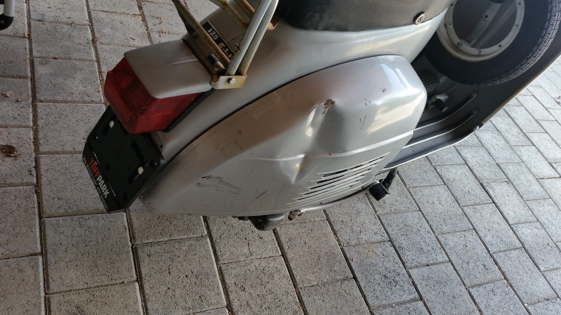

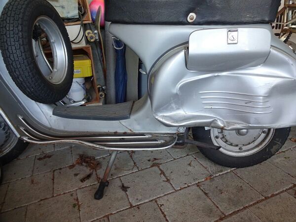

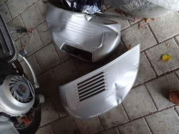

    Nun ist jemand auf dem Parkplatz bei ihm zuhause seitlich in die Vespa gefahren und sie ist gestürzt. Entsprechend hat sie einen Schaden. Vor allem die linke Seite ist betroffen. Die rechte Seite wurde nur durch den Sturz etwas beschädigt.
    Ich habe diverses über den Rahmen, bzw Gabel gelesen bei Auffahrunfällen, jedoch nichts über einen seitlichen "Bumms". Könnt Ihr mir sagen ob diese Delle hinten links zu reparieren ist ohne grössere Folgeschäden?
    Lohnt es sich diese Vespa zu kaufen, beziehungsweise zu reparieren?

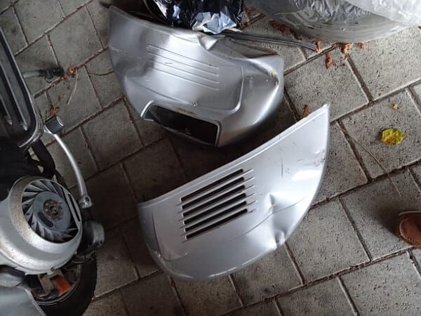

    Die beiden Seitendeckel müssten wohl ersetzt werden.?
    Besser die Seitendeckel im Originallack lackieren, oder die Gesamte Vespa neu lackieren?
    Meines erachtens ist der Originallack noch ziemlich gut in Schuss, oder was meint ihr?
    Ich wäre froh wenn Ihr mir Tipps geben könntet, bezüglich:
    -Wieviel ausgeben für diese Vespa? (Nur Ankauf)
    -Wie hoch schätzt Ihr die Reparaturkosten? (Habe 2 Kollegen im engsten Kreis die Automechatroniker sind)
    -Zustand des Orignallacks? (Sol belassen? ist ja beliebter bei den Sammlern)
    -Seitenkästen im Orignallack lackieren?
    -Andere Dinge auf die ich achten muss
    Herzlichen Dank für eure Hilfe.

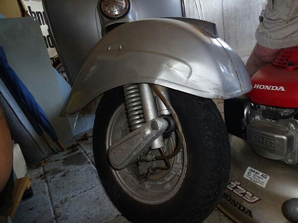

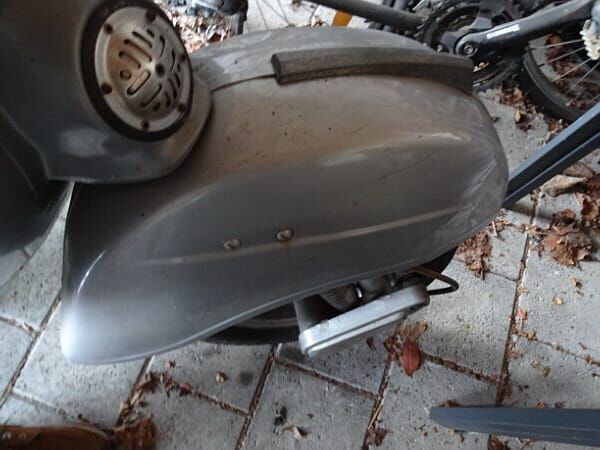

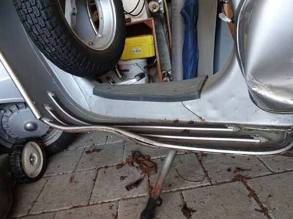

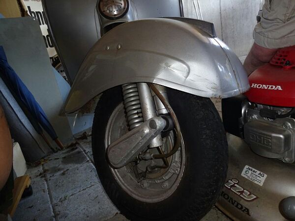

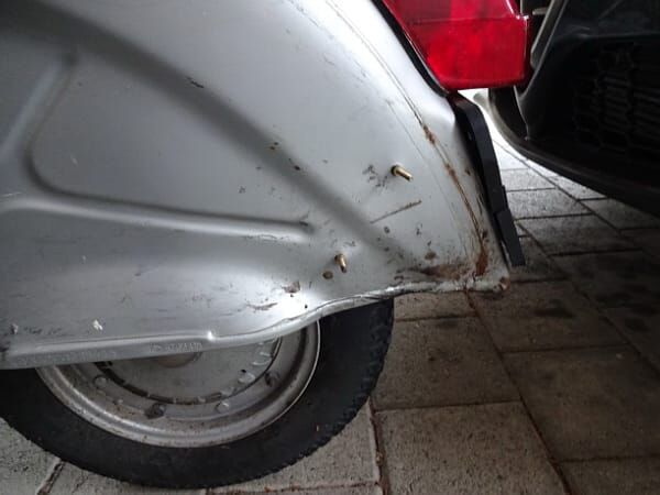

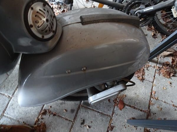

    ist der Rahmen noch gerade? von hinten über den Tank geschaut?
    Die Gabel ist auch krumm (oder täuscht das?) - wie sieht der Spritzbereich hinter dem Kotflügel aus?
    an O-Lack glaube ich bei der Kiste auch nicht
    Der Rahmen ist noch gerade, die Gabel meines Wissens auch, müsste ich bei einer nächsten Besichtigung überprüfen.
    Was meinst du mit dem Spritzbereich hinter dem Kotflügel?
    Der untere Teil des Beinschilds hinter dem Kotflügel? Falls ja dieser sieht einwandfrei aus.
    Vielen Dank bereits für dein Hilfe =)
    Meines Wissens ist es der Originallack, aber müsste ich auch nochmals nachforschen.
    Wie finde ich dies am besten raus?

    • June 5, 2019 at 10:59

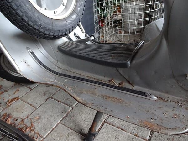

    Hab eben das Gefühl, dass der Kotflügel ziemlich nach an der Kaskade ist.
    Kann aber auch an den Fotos oder einem verzogenen Kotflügel liegen.
    Genau, das Beinschild hinter dem vorderen Kotflügel.
    Vielleicht wurden auch einige stellen nachgebessert, nachlackiert.
    Aber einen lackierten Schwingenbolzen gab es original nicht.
    Jetzt weiss ich was du meinst. Ich werde mir dies mal genauer anschauen.
    Ich werde mich auch mal schlauer machen bezüglich der Farbe. Wenn es nicht der Originallack ist, werde ich mir wohl überlegen alles neu zu lackieren.
    Dann stellt sich nur noch die Frage in einer Originalfarbe oder in einer anderen Farbe die mir gefällt.

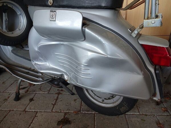

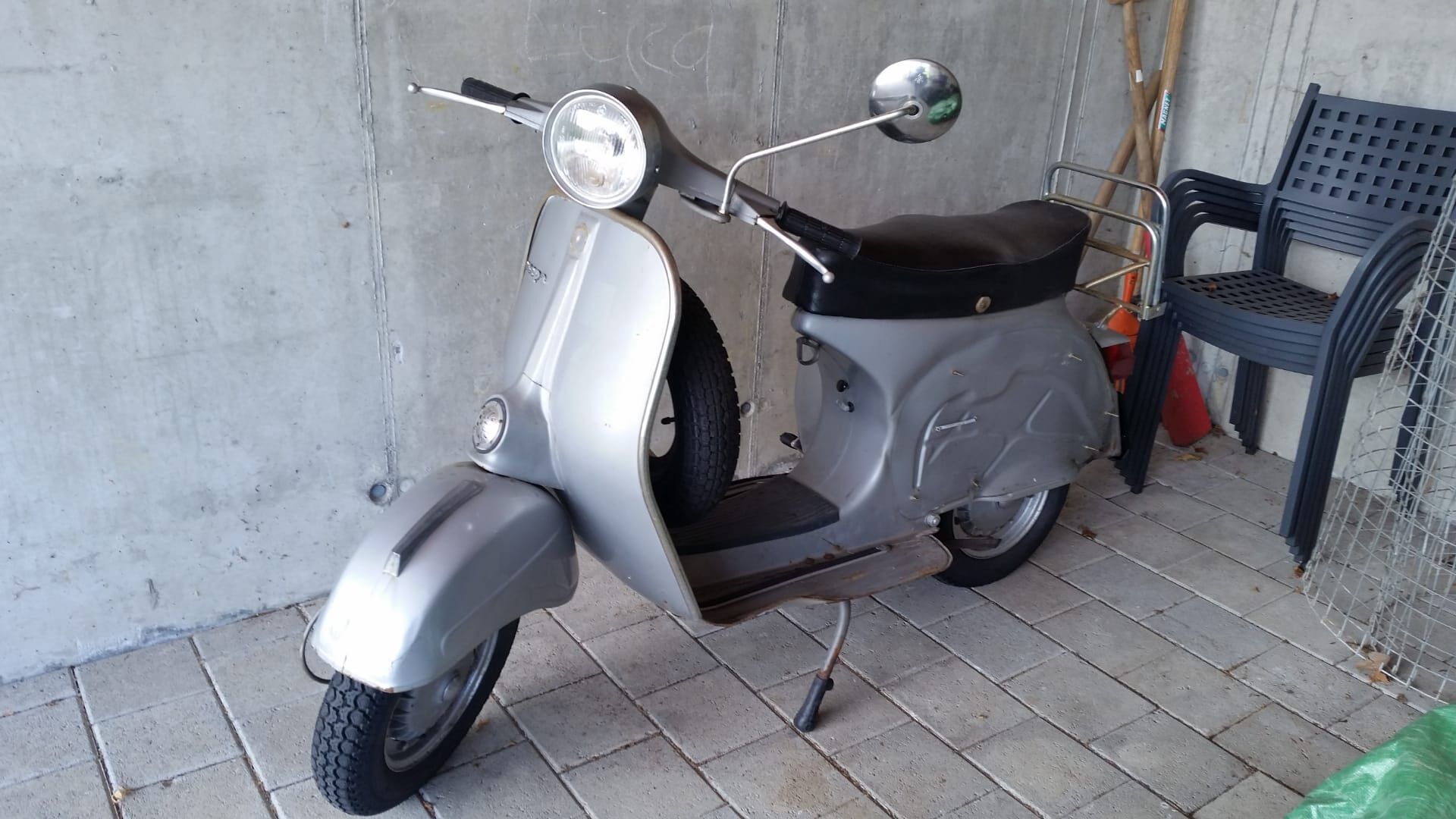

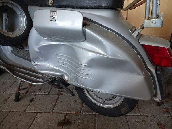

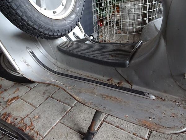

    „In die Vespa gefahren“ puh. Sieht fast aus als wäre der drüber gefahren.
    Tanatos hat’s eigentlich gut gesagt.
    Du brauchst eher Karosseriebauer als Mechatroniker...
    Reparatur sollte ja die gegnerische Versicherung zahlen?
    Preis ist so ne Sache... so wie sie da steht 1000€
    Wenn repariert 3000-4000 fände ich fair. Wobei der Markt wsl drüber liegt.
    Ich würde sie so lackieren wie sie dir gefällt.
    Ja seitlich reingefahren deswegen die Dellen auf der linken Seite, die rechte seite hat durch den anschliessenden Sturz was abbekommen.
    Meine Kollegen sind auch einigermassen versiert im Schweissen und Karosseriearbeiten =)
    Die Versicherung hat es als Totalschaden gewertet und meinem Onkel einen gewissen Betrag ausbezahlt. Deswegen könnte ich sie wahrscheinlich sehr günstig haben.
