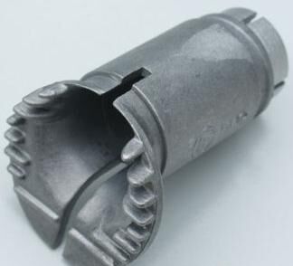

    Problem das ich erkannt habe, dass ich die Schelle, die den Ansugstutzen mit dem Gaser verbindet, voll anballere, aber ich den Gaser trotzdem bewegen kann. Ist das normal?
    Jetzt nochmal die Nachfrage, ist es tatsächlich Falschluft oder was anderes?
  • Würde es Sinn machen, die Ansaugstutzenhülse mit Klebeband zu verstärken,sodass die Schelle stärker greiffen kann, oder dann direkt auf den Ansaugstutzen mittels Klebeband "vergrößern"?
  • klebeband wird dir nicht helfen... das benzin wäscht dir das einfach wieder runter...
    und die hülse macht nicht luftdicht... der vergaser muss luftdicht auf dem ass sitzen
    ist definitiv ein falschluftproblem.. und die stelle hast jetzt ja auch gefunden :)

  • Stelle und Problem gefunden aber leider noch keine Lösung dafür.
    Was denkt ihr, wird es an der Schelle liegen, dass sie nicht genügend Druck aufbaut um die Stelle abzudichten? Vergaser, Ansaugstutzen und Ansaugstutzenhölse sehen eigentlich gut aus. Vielleicht mal den O-Ring vom Vergaser tauschen. Könnte das helfen?
  • wenn der gaser großartig ohne schelle auf dem ass wackelt, dann stimmt was nicht...
    entweder gaser oder ass..
    das muss eigentlich schon ohne schelle relativ streng draufgehen
