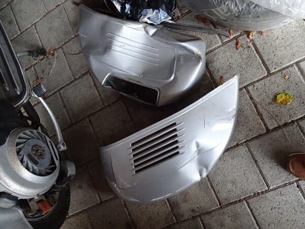

    Nun ist jemand auf dem Parkplatz bei ihm zuhause seitlich in die Vespa gefahren und sie ist gestürzt. Entsprechend hat sie einen Schaden. Vor allem die linke Seite ist betroffen. Die rechte Seite wurde nur durch den Sturz etwas beschädigt.
    Ich habe diverses über den Rahmen, bzw Gabel gelesen bei Auffahrunfällen, jedoch nichts über einen seitlichen "Bumms". Könnt Ihr mir sagen ob diese Delle hinten links zu reparieren ist ohne grössere Folgeschäden?
    Lohnt es sich diese Vespa zu kaufen, beziehungsweise zu reparieren?
    Die beiden Seitendeckel müssten wohl ersetzt werden.?

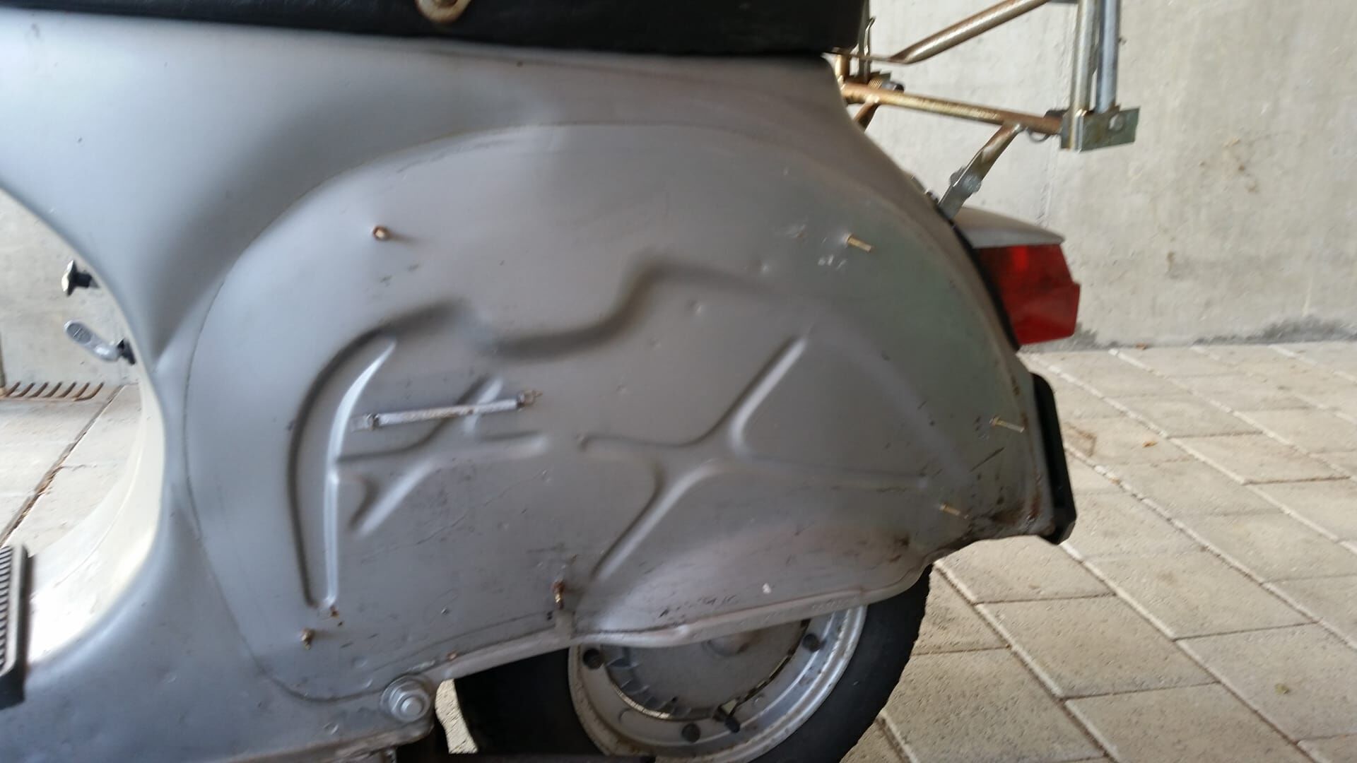

    ist der Rahmen noch gerade? von hinten über den Tank geschaut?
    Die Gabel ist auch krumm (oder täuscht das?) - wie sieht der Spritzbereich hinter dem Kotflügel aus?
    an O-Lack glaube ich bei der Kiste auch nicht
    Der Rahmen ist noch gerade, die Gabel meines Wissens auch, müsste ich bei einer nächsten Besichtigung überprüfen.
    Was meinst du mit dem Spritzbereich hinter dem Kotflügel?
    Der untere Teil des Beinschilds hinter dem Kotflügel? Falls ja dieser sieht einwandfrei aus.

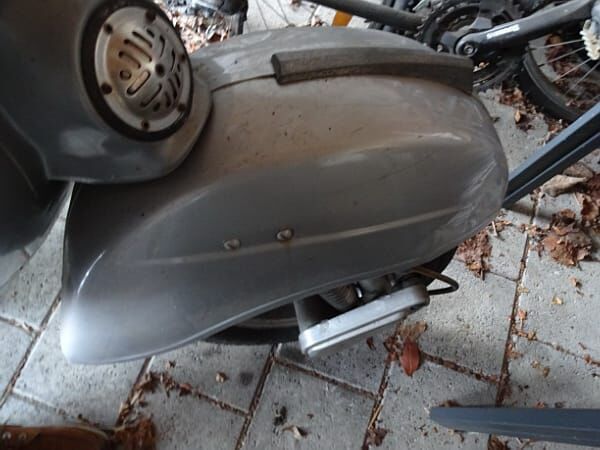

    Hab eben das Gefühl, dass der Kotflügel ziemlich nach an der Kaskade ist.
    Kann aber auch an den Fotos oder einem verzogenen Kotflügel liegen.
    Genau, das Beinschild hinter dem vorderen Kotflügel.
    Vielleicht wurden auch einige stellen nachgebessert, nachlackiert.
    Aber einen lackierten Schwingenbolzen gab es original nicht.

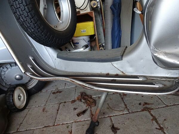

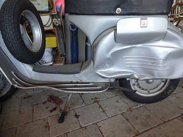

    „In die Vespa gefahren“ puh. Sieht fast aus als wäre der drüber gefahren.
    Tanatos hat’s eigentlich gut gesagt.
    Du brauchst eher Karosseriebauer als Mechatroniker...
    Reparatur sollte ja die gegnerische Versicherung zahlen?
    Preis ist so ne Sache... so wie sie da steht 1000€
    Wenn repariert 3000-4000 fände ich fair. Wobei der Markt wsl drüber liegt.
    Ich würde sie so lackieren wie sie dir gefällt.

    Ja seitlich reingefahren deswegen die Dellen auf der linken Seite, die rechte seite hat durch den anschliessenden Sturz was abbekommen.
    Meine Kollegen sind auch einigermassen versiert im Schweissen und Karosseriearbeiten =)
    Die Versicherung hat es als Totalschaden gewertet und meinem Onkel einen gewissen Betrag ausbezahlt. Deswegen könnte ich sie wahrscheinlich sehr günstig haben.
