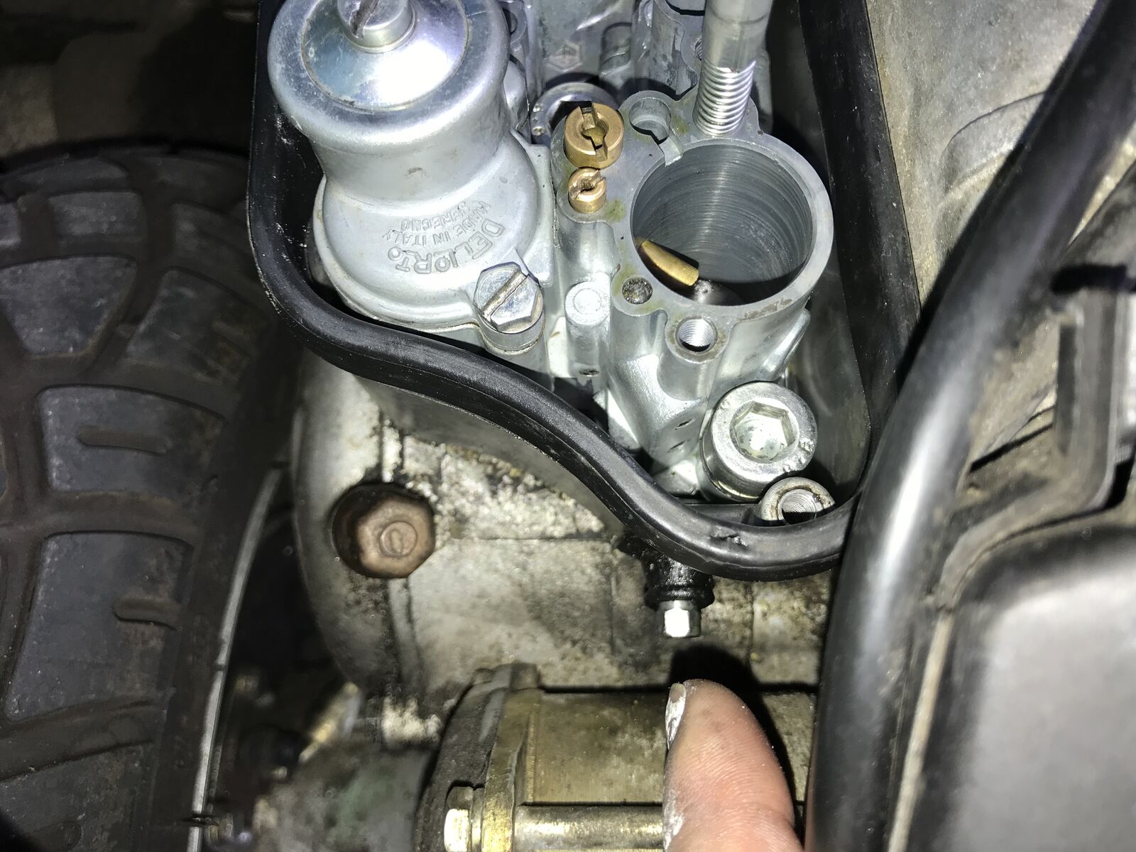

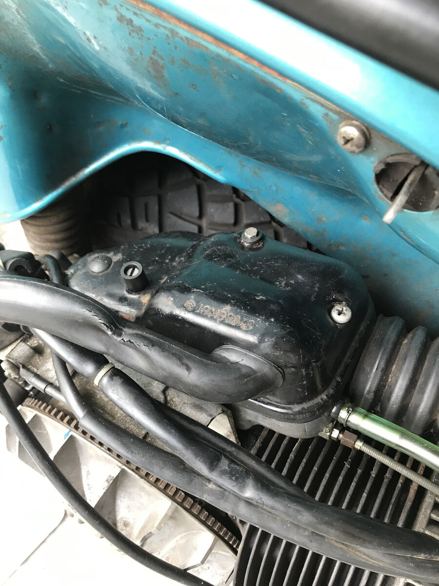

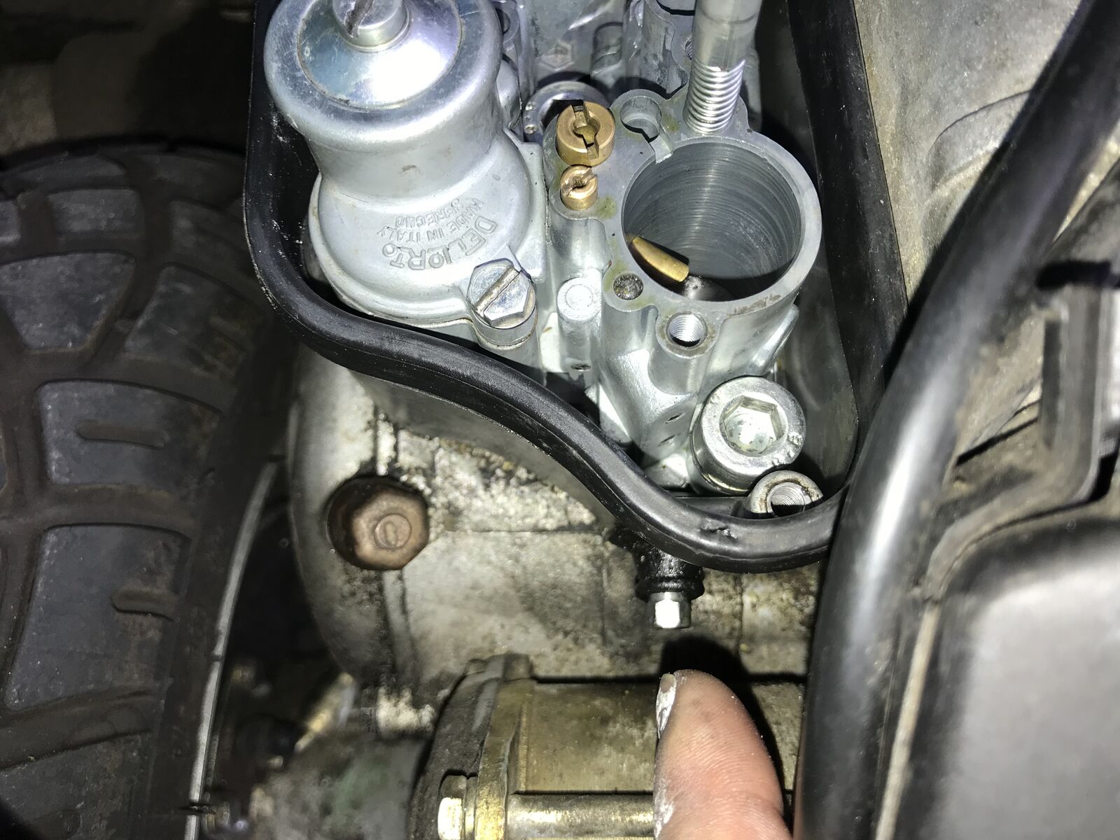

  • Habe jetzt mal ein paar Fotos gemacht.
    Habe den vergaser jetzt das sechste mal raus genommen.
    Erstes Bild ist die Gemisch Schraube richtig? Also wo der Finger hin zeigt 😅 die Schraube hab ich 2,5 Umdrehungen raus gedreht
    Und zweites Bild ist der choke, während die Zündung an ist. Und letztes Bild: die vordere Schraube ist standgas und die hintere für Sprit. Wie weit muss die Sprit Schraube raus gedreht werden ?
  • Bilder vertauscht ....
    Schraube vorne gleich Standgas, Schraube hinten ganz hinein drehen. Die ist praktisch als Nothahn da, wenn du mal keinen Strom hast.
    Die Schraube hinten am Vergaser ist die Leerlaufgemischeinstellschraube. 2,5 Umdrehungen kommen als Grundeinstellung hin.
  • Schraube oben mit Schlitz Standgas. M7 oben ist nothahn. Diesen öffnen wenn keine Batterie eingebaut. Aber nur zum testen danach wieder zu machen.
    Hinten ist die Gemischschraube.
    Das untere Bild zeigt die Öffnung von Choke.
    Das Loch muss mit Strom am Choke zu sein. Das dauert ungefähr 3minuten bis das ganz zu ist wenn Strom anliegt.
    Sollte das nicht der Fall sein läuft die Cosa nur noch schleppend und geht aus im warmen Zustand.
