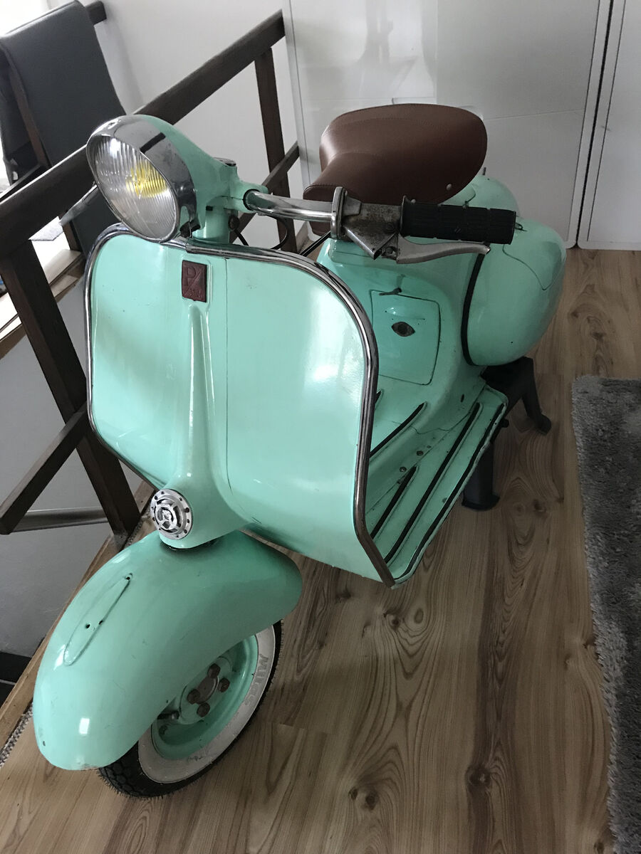

    Nö wohl kaum... hab ne Acma gekauft, auf dem Foto kommplett. Als ich sie besichtigt hab war der Motor draussen, er sagte er wollte mit restaurieren beginnen und hatte dan doch keine Zeit. Gutgläubig wie ich bin dachte ich ok ... als ich damit zum Mech bin sagte dieser, es fehlen Teile und ein Teil passe nicht zum Rest. ( Kurzfersion). somit muss ich wohl oder übel nen ersatz suchen:-(

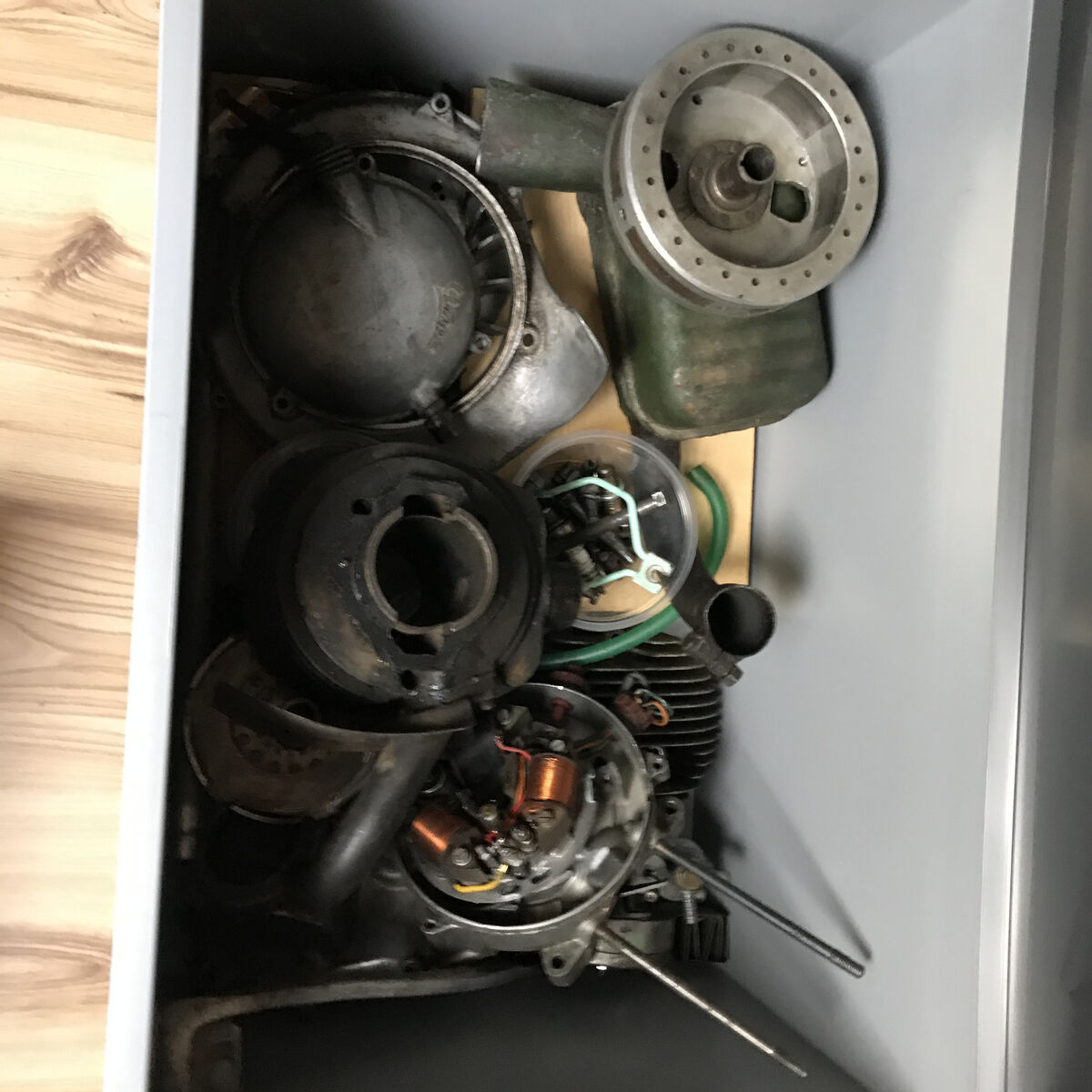

    Es wäre vielleicht mal ganz interessant, wie die ACMA grundsätzlich dasteht!
    Stell vielleicht mal Fotos ein, damit man den allgemein Zustand beurteilen kann.
    In der Regel gehört bei Fahrzeugen dieses Alters doch ein wenig mehr gemacht.
    Bezüglich Motorinstandsetzung:
    Klär mal mal mit deinem Mechaniker ab, ob er sich die Instandsetzung zutraut und
    zwar so, dass anschließend wirklich alles funktioniert. Sollte er aber das erste Mal an solch Motoren (bzw. Wideframes) herum zangeln, dann würde ich an deiner Stelle eher die Hände von einer Beauftragung lassen! Das kann sonst recht rasch eine "never ending story" werden, auch in Anbetracht der anscheinend etwas unglücklich verlaufenen Kaufabwicklung des Rollers.
    Ansonsten gibt es im GSF ein paar wirkliche Spezialisten, die das im Dienstleistungsbereich anbieten (z.B. andreas nagy etc.). Allerdings hat solch eine
    Motorüberholung halt auch seinen Preis!
    Du kannst dann aber davon ausgehen, dass der Motor auch ordentlich läuft.

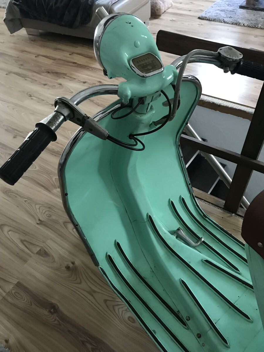

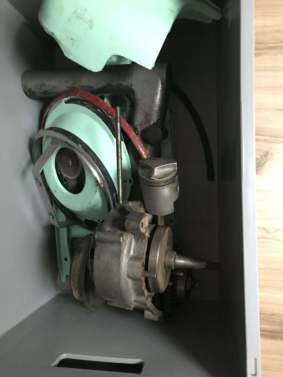

    So Jungs hier ein paar Fotos meines Chaoses:-(

    Hatte nicht direkt was mit dem Thema zu tun. Hatte in den letzten Monaten zwei Umbauen auf PX Motor: Wenn man es selbst macht, alles okay. Aber wenn es eine Werkstatt machen muss und es sauber werden soll kann sehr schnell viel Geld drauf gehen da nahezu jedes Teil angepasst werden muss was die Aufnahme im Rahmen betrifft.
    Wideframemotoren liegen bei ca 700-800€, müssen aber auch meist überholt werden wenn man Ruhe haben will. An sich kein Hexenwerk, wenn auch diverse Dinge beachtet werden müssen. ACMA/Wideframeteile sind doch eine gute Ecke teurer als PX/LF Teile.
    Tip: Such dir einen fähigen Schrauber. Jemand der eine ACMA aber in einer offiziellen Werkstatt (mit Ahnung und Know How) richtet und nicht nur im Hinterhof weil er es eben kann wird zu Recht sehr gutes Geld dafür nehmen.
