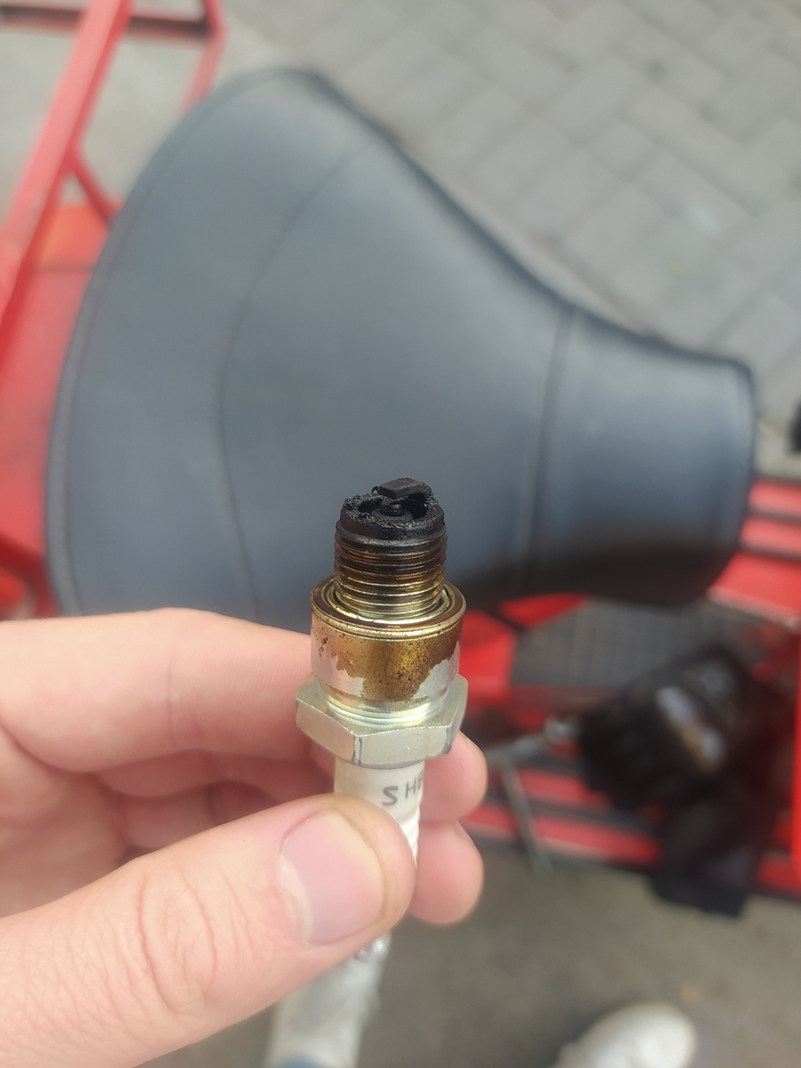

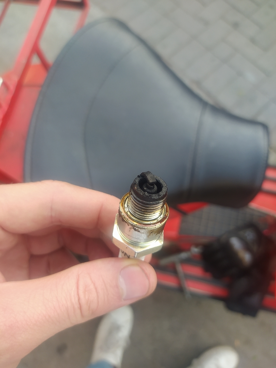

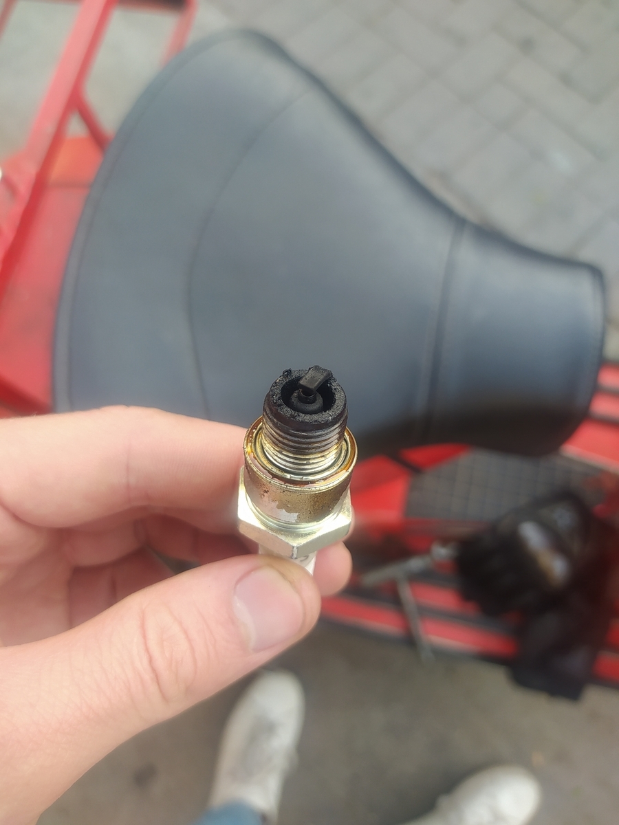

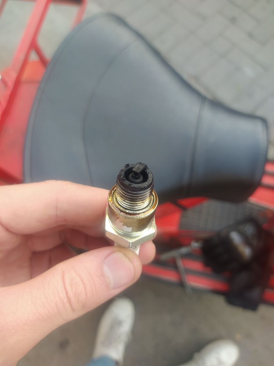

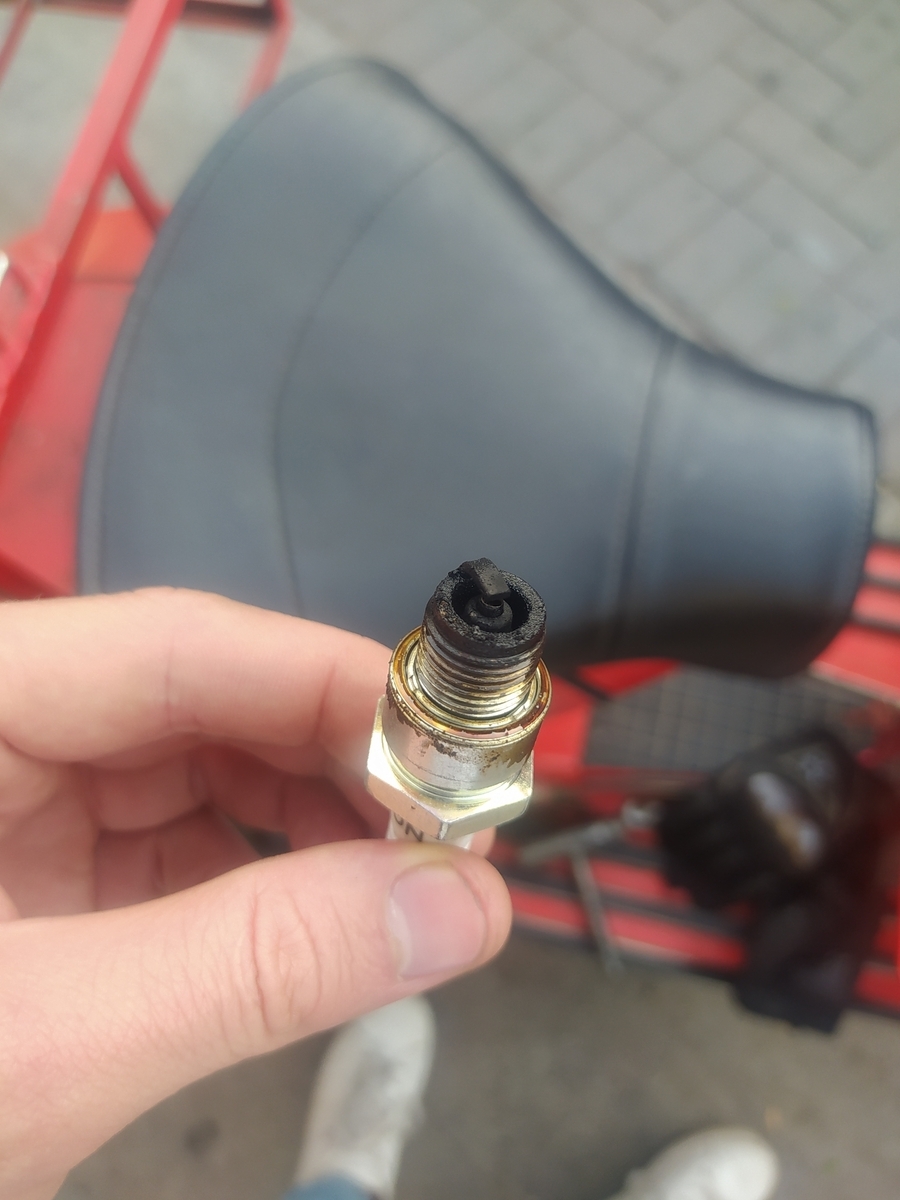

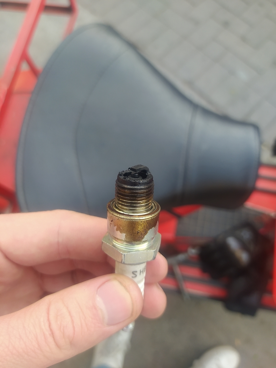

    Und jetzt ging mir mit dem 20er und gleicher Bedüsung in der Stadt beim Beschleunigen und Gashahn aufreißen der Bock einfach aus. Kerze rausgeschraubt und das (siehe Bilder) vorgefunden. Zur Erinnerung. Mit der Bedüsung kam beim 24er die Kerze gerade so braun raus.
    Mit neuer Kerze ist der Hobel direkt wieder angelaufen.

    Habe ich das richtig verstanden, dass du die Düsen vom 24er in den 20er gedreht hast und damit gefahren bist ?
    Diese Kerze auf den Bildern ist mit zu fettem Gemisch gefahren.
    Allerdings kann eine Kerze auch von jetzt auf gleich kaputt gehen, nicht mehr ordentlich zünden und dann dieses Bild produzieren.
    Wenn der Hobel mit einer neuen Kerze gleich wieder angesprungen ist, könnte es an der alten Kerze gelegen haben.
