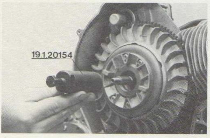

  • bist du dir sicher, dass du den Abzieher für die Automatik Version hast?

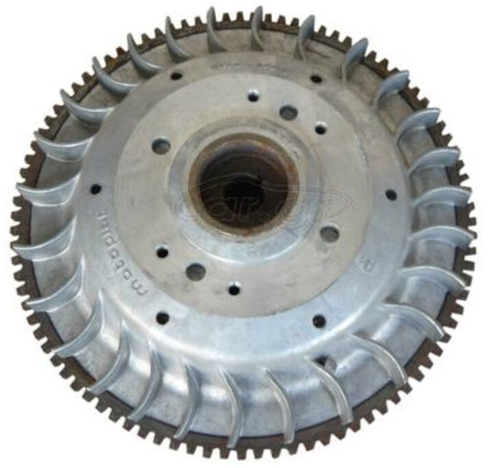

    Bitte stelle mal ein Foto ein von dem Polrad.
    Um wieviel ist denn der abzieher zu kurz? Nicht, dass du die Schraube im Abzieher nicht komplett herausgeschraubt hast.

  • Das Werkstatthandbuch zeigt die Originalteilenummer aber ein Abzieher mit vergleichbaren Maßen ist nirgendwo zu bekommen. Du siehst aber schon, was das für'n Trümmer ist. Vermutlich M35 und um die 80 lang. Hat denn jemand noch eine Idee, woher ich einen Abzieher mit den Maßen bekommen könnte? Habe Google komplett leergegoogelt und alle mir bekannten Ex-Vespa-Werkstattschrauber ohne Ergebnis befragt.

  • https://www.cmsnl.com/products/es19120154_pg020154y/
    Bin mir jetzt jetzt nicht sicher, was es genau ist, aber es könnte der Abzieher sein.
    Frage mal bei cmsnl nach
    Es lohnt sich auch immer mal bei Piaggio anzufragen. Ich habe mich schon oft gewundert, was noch so lieferbar war
    Zur Not könnte man den Abzieher sich drehen lassen. Also ein Rohr mit entsprechendem Gewinde vorne und hinten eine Mutter anschweißen

    Oder halt mal bei einer Dreherei anfragen. Das Werkzeug ist ja eigentlich extrem einfach aufgebaut. Man braucht halt nur den passenden Gewindeschneider
