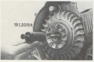

    Kannst zum Abziehen auch die Gewindelöcher des Variomatikteils nutzen.
    Kann morgen mal ein Bild zur Veranschaulichung posten
      • 51.91 kB
      • 719 × 682

    https://www.cmsnl.com/products/es19120154_pg020154y/
    Bin mir jetzt jetzt nicht sicher, was es genau ist, aber es könnte der Abzieher sein.
    Frage mal bei cmsnl nach
    Es lohnt sich auch immer mal bei Piaggio anzufragen. Ich habe mich schon oft gewundert, was noch so lieferbar war
    Zur Not könnte man den Abzieher sich drehen lassen. Also ein Rohr mit entsprechendem Gewinde vorne und hinten eine Mutter anschweißen

    Das Problem ist gelöst: dieser Laden hier hat tatsächlich genau das richtige Teil:
    https://motortools.de/Aussengewinde-…35-x-15-mm-Tief
    Ich danke Euch allen!
