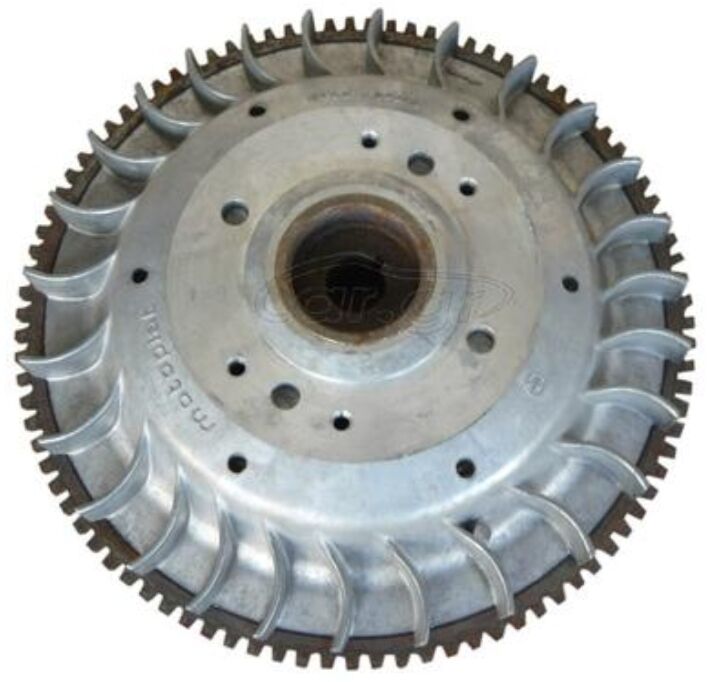

    wir versuchen gerade verzweifelt bei der PK 125 XL Elestart Automatik (Baujahr 1990) meiner Tochter das Polrad runterzubekommen aber keiner der verfügbaren bzw. vorhandenen Abzieher will passen - auch nicht der der Fuffi Automatik. Gewinde müsste M33/34 sein, die Länge um die 8 cm um über den Kurbelwellenstumpf zu passen. Das Polrad ist von Motoplat.

    bist du dir sicher, dass du den Abzieher für die Automatik Version hast?
    Bitte stelle mal ein Foto ein von dem Polrad.
    Um wieviel ist denn der abzieher zu kurz? Nicht, dass du die Schraube im Abzieher nicht komplett herausgeschraubt hast.

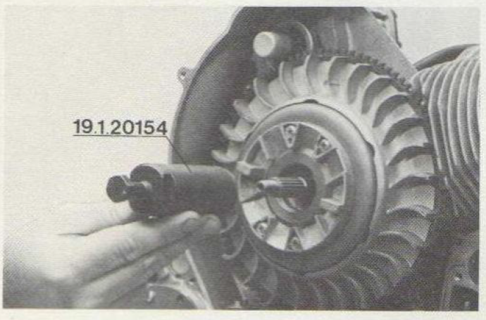

    Kannst zum Abziehen auch die Gewindelöcher des Variomatikteils nutzen.
    Kann morgen mal ein Bild zur Veranschaulichung posten

    https://www.cmsnl.com/products/es19120154_pg020154y/
    Bin mir jetzt jetzt nicht sicher, was es genau ist, aber es könnte der Abzieher sein.
    Frage mal bei cmsnl nach
    Es lohnt sich auch immer mal bei Piaggio anzufragen. Ich habe mich schon oft gewundert, was noch so lieferbar war
    Zur Not könnte man den Abzieher sich drehen lassen. Also ein Rohr mit entsprechendem Gewinde vorne und hinten eine Mutter anschweißen
