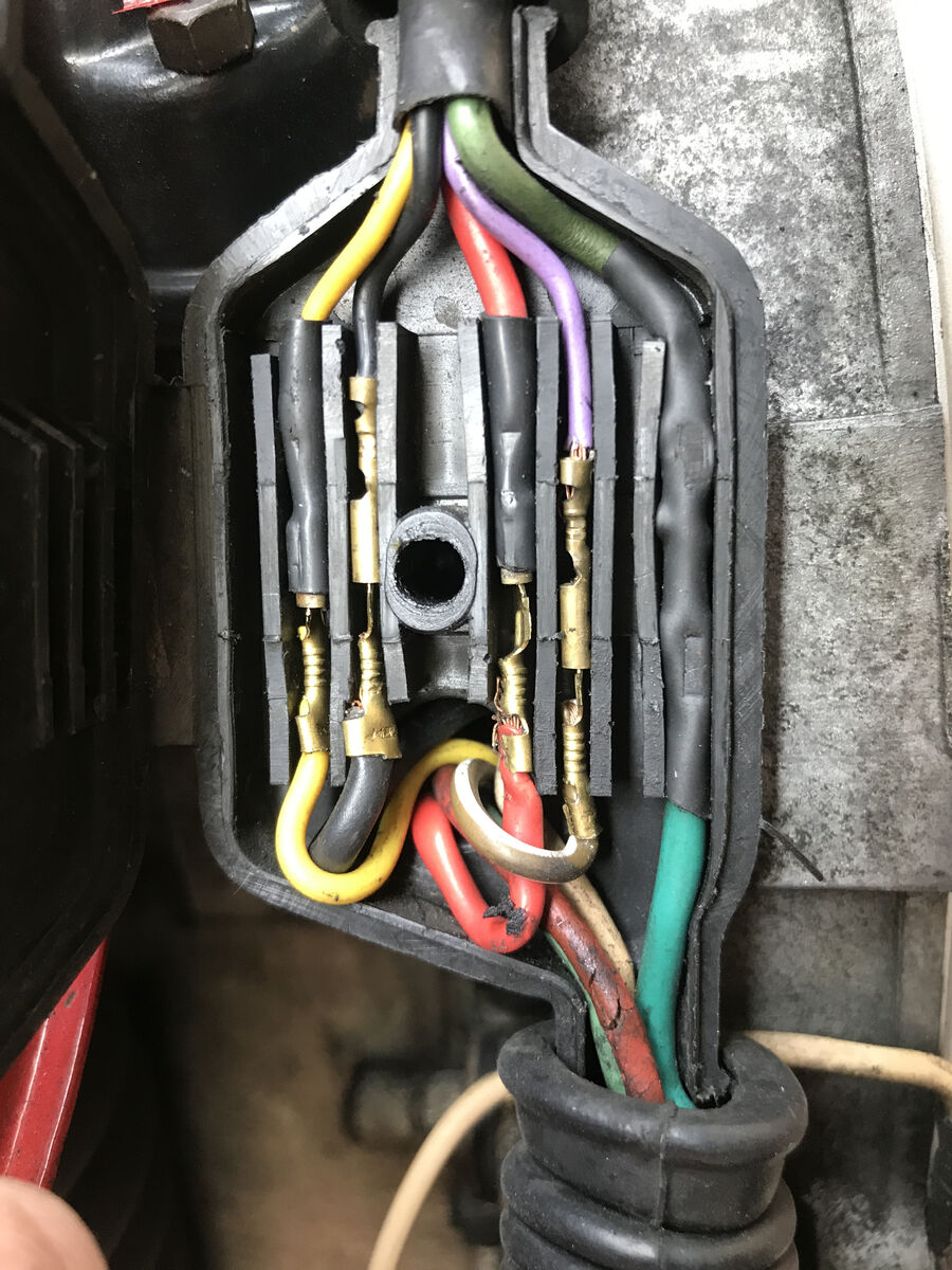

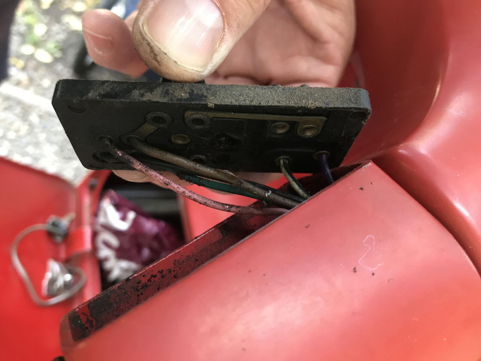

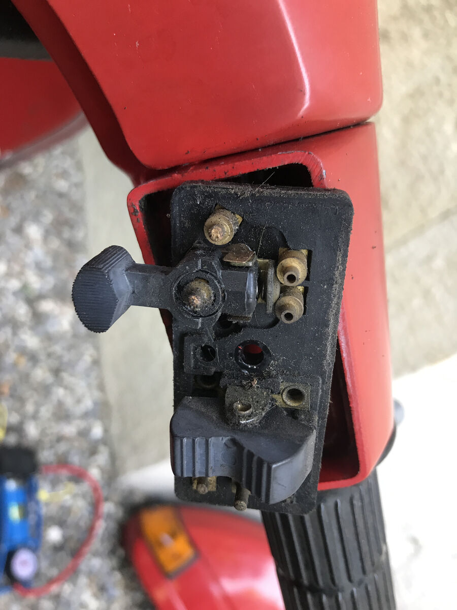

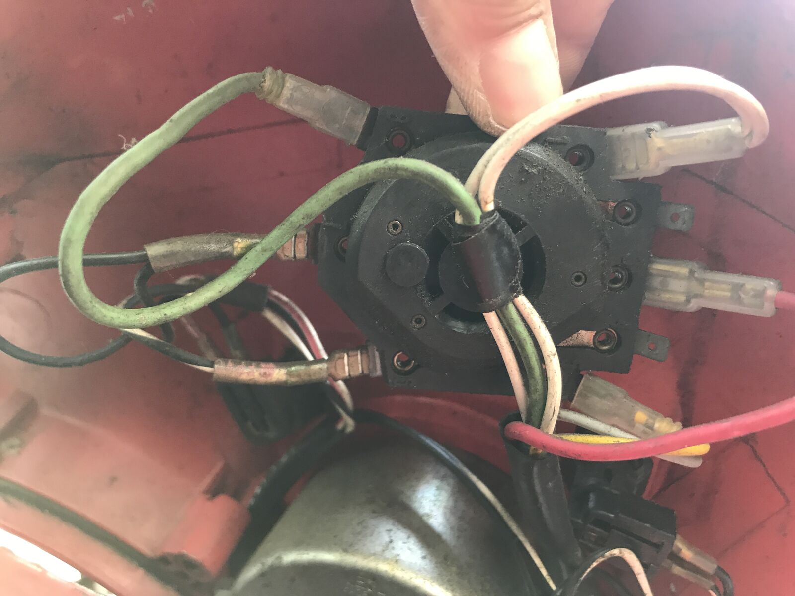

    Danke rassmo, genau das. Strom geht direkt zum Licht was eigentlich ja nur über den Motor angehen sollte. Jetzt zieht die Lampe die Batterie leer und der Blinker geht nicht mehr weil er kein Saft hat.Ich glaube es ging vorher richtig, allerdings stand die rote Zora auch 10 Jahre eingemottet in der Garage. Jetzt hat sie eine komplette Motorüberholung aber die Elektrik hat Macken.
    Ich habe jetzt alle Stromverteiler einmal aufgemacht und geschaut ob sie richtig verkabelt sind. Nach meiner (bescheidenen) Kenntnis sieht das alles richtig verkabelt aus. Ich poste mal einige Bilder zu den Verteilern falls jemand eine Idee. hat.

    Im ersten Bild sieht man, daß das dickere rote Kabel, erstes rechts von der zentralen Bohrung für die Befestigungsschraube, brüchig ist. Ich nehme an, daß ein Isolationsschaden vorliegt, sodaß dauernd Spannung von Batterie auf die Zuleitung fürs Licht kommt.
    Das Kabel würde ich in jedem Fall wechseln.
    Wenn meine Vermutung stimmt, dann bedeutet das auch, daß der Lichtstromkreis mit dem Batteriestromkreis verbunden ist. Dann geht der Wechselstrom aus der Lichtspule auch auf die Batterie. Das wird die Batterie nicht lange mitmachen...
    Untersuch das Ganze mit einem Spannungsprüfer, ein einfacher Durchgangsprüfer tut es auch.

    • July 16, 2019 at 07:36
    Das macht Sinn. Oje, habe gerade eine nagelneue Batterie eingebaut.
    Wenn ich Kabel auswechseln will, welchen Querschnitt nimmt man dann? Tür es auch ein normales elektrokabel?
    Dummerweise gehen die Kabel in den Motor... an den will ich nicht dran da er gerade komplett neu gemacht wurde.

    • July 16, 2019 at 08:07
    Normale 1,5 qm Kabel sind vollkommen ausreichend.
    Zum Tausch wirst du die ZGP ausbauen müssen.
    Das hat ja aber mit dem revidierten Motor nichts zu tun.

    • July 16, 2019 at 13:40
    Ich meine das es das grüne Kabel ist. Das wird auf Masse gelegt und dann geht die Kiste aus. Wenn das nicht passiert, bleibt die Kiste an.
