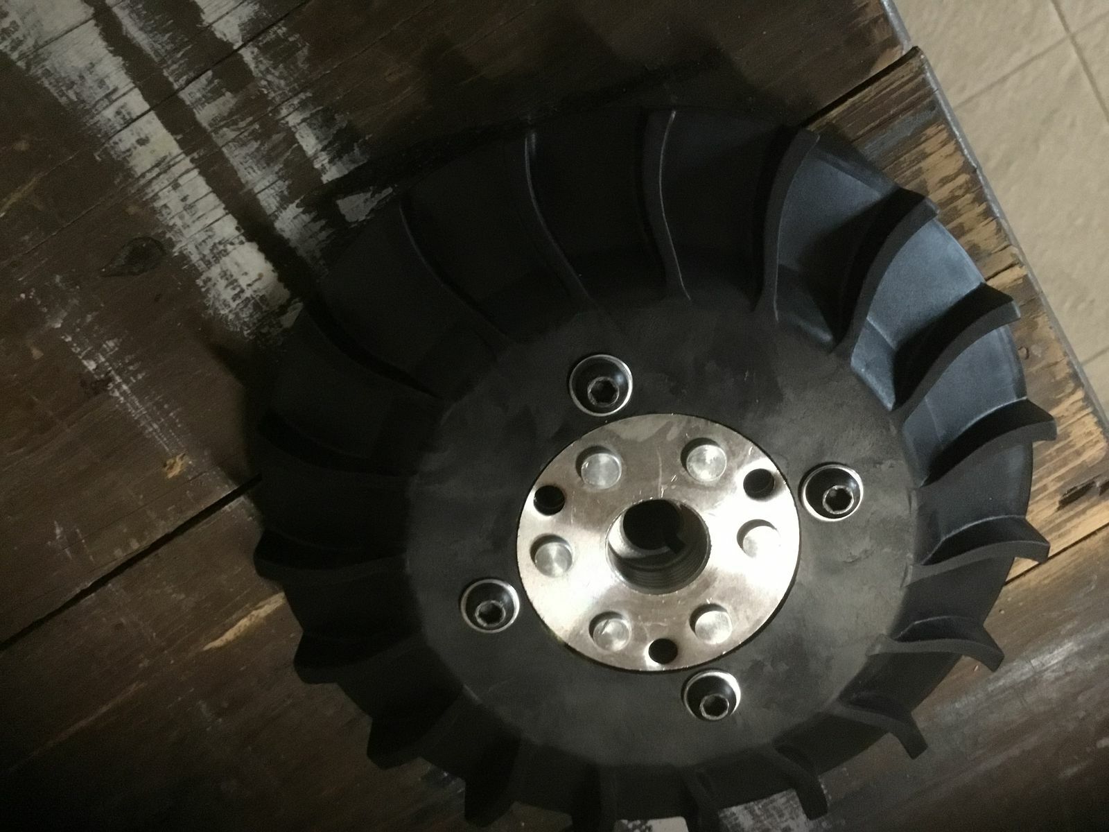

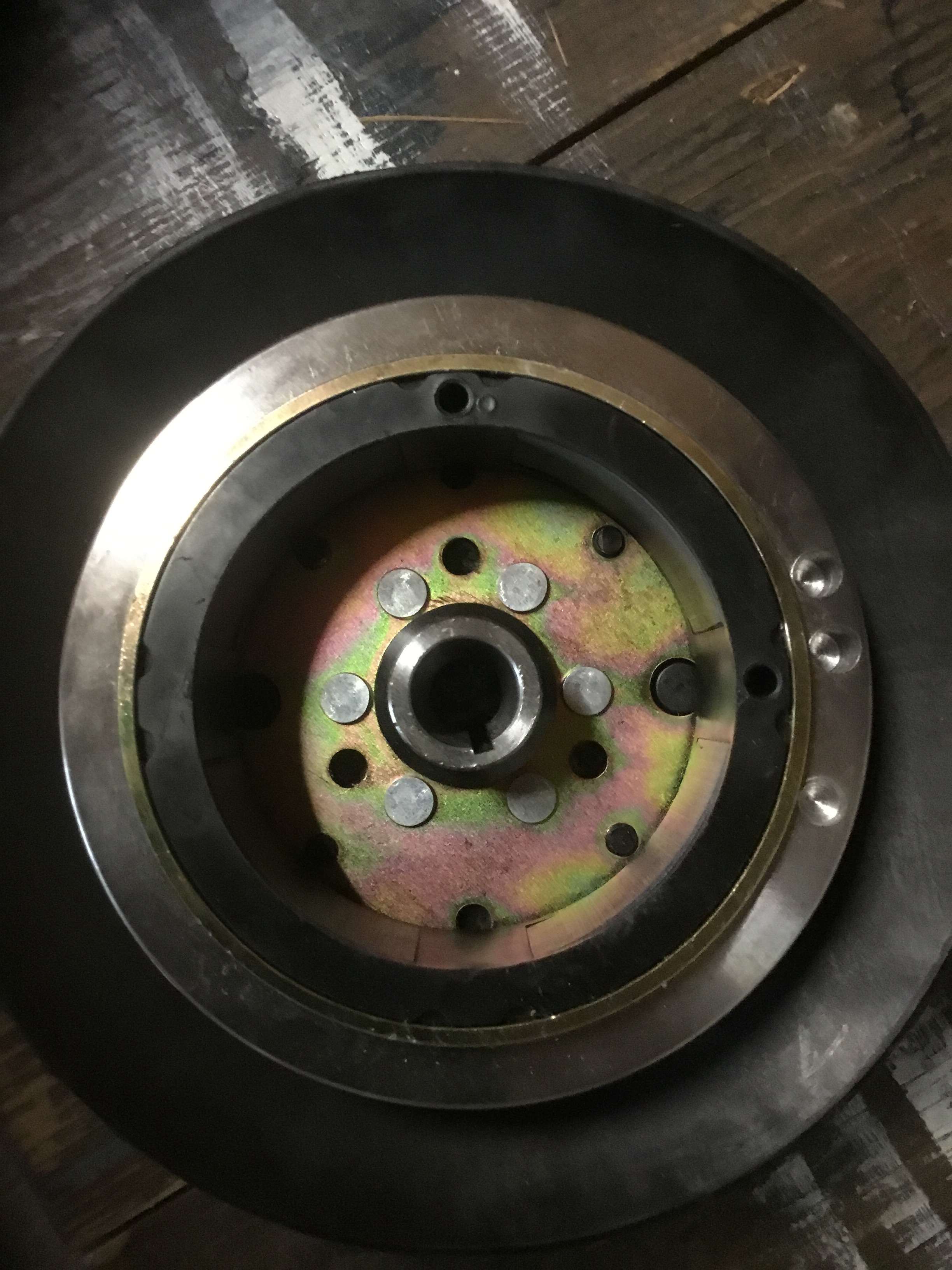

    vielen Dank für die Antwort, gekauft habe ich den Artikel im Set und das bei ein und dem selben Händler.
    Der Kabelbaum ist BGM, aber auf dem Karton der Zündung/Polrad steht was von
    die Kabel welche aus der Grundplatte kommen passen farblich nicht zu den Kabeln vom BGM Kabelbaum (blau-schwarz-grün ist länger mit Kabelschuh)
    Ist das ganze überhaupt kompatibel ....

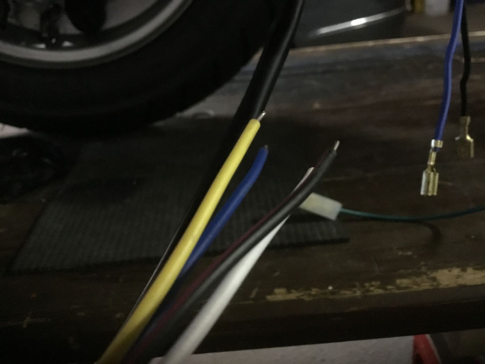

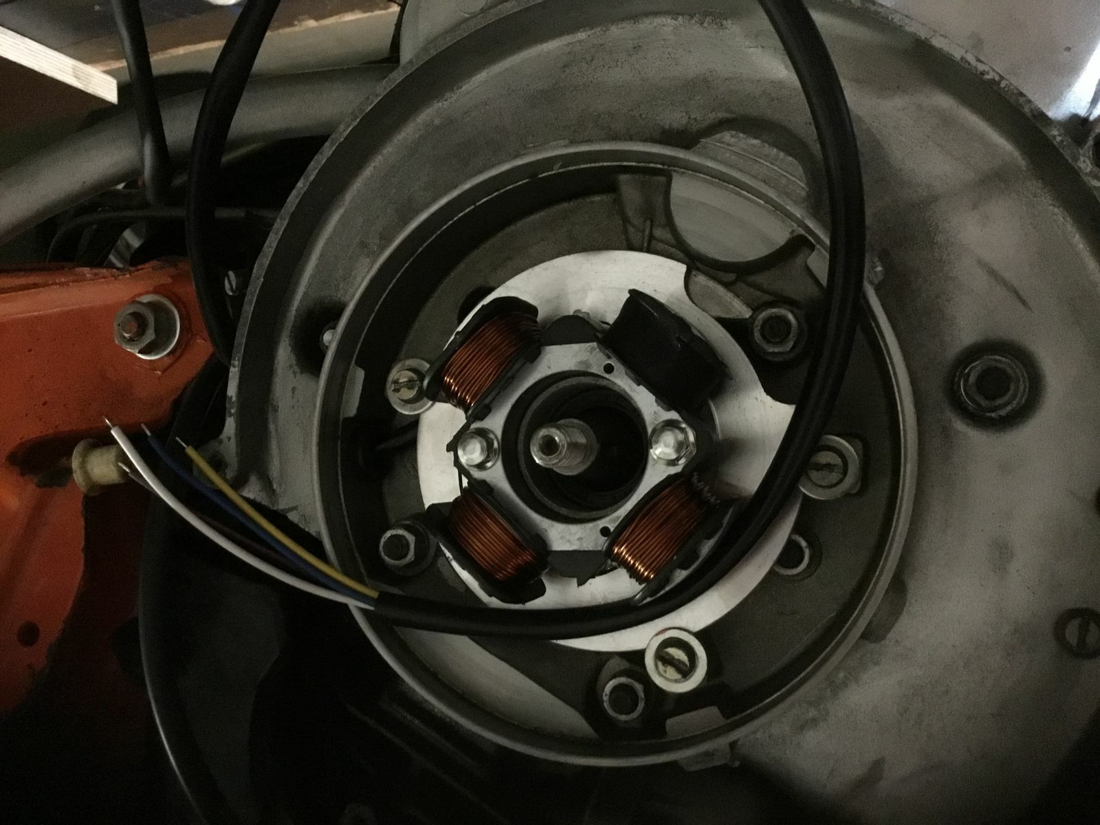

    Diese 4 Kabel kommen aus der neu verbauten Zündung gelb-blau-schwarz und weiß

    Das ist eine bei Scooter-Center gekaufte Zündung, aber keine BGM Zündung.
    Bei der Zündung ist doch bestimmt ein Anschlussplan dabei, auf dem steht welches Kabel welche Funktion hat, oder ?

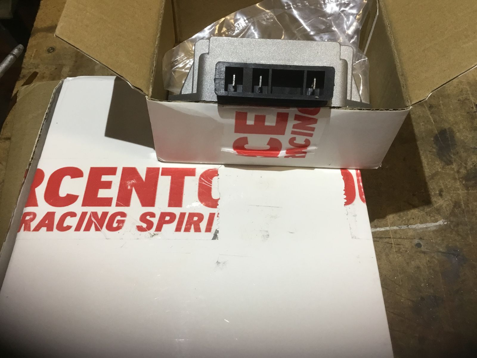

    Was hast du denn angeboten bekommen, was steht auf Lieferschein und Rechnung - und warum machst du es unmöglich zu lesen, was auf der Verpackung steht ?

    Auf dem Karton der Zündspule und dem des Spannungsreglers steht nicht!

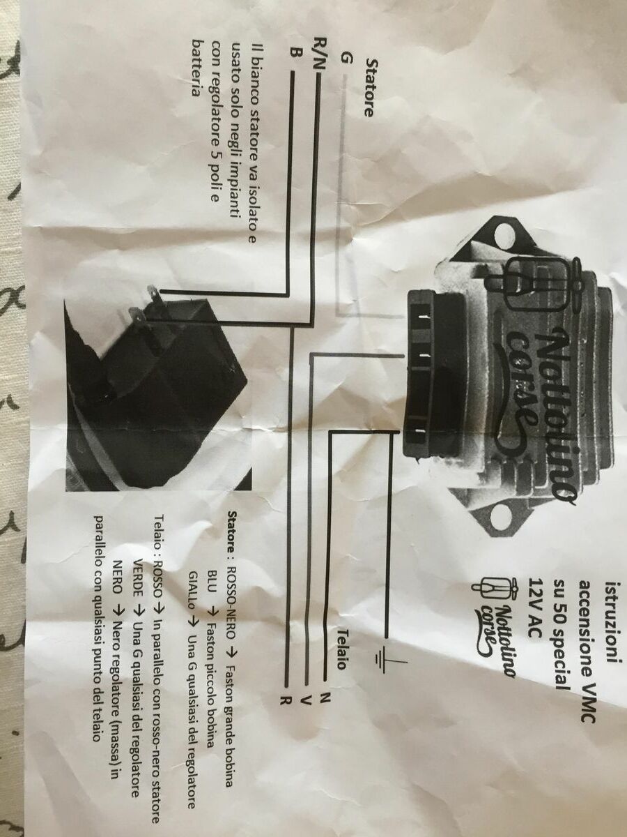

    Die kabel der Zündung kommen nicht an den Regler, sondern werden mit dem Kabelbaum verbunden bzw an deine CDI.
    Polinitronic/Vespatronic/VMC/malossi Zündung sind alle ident. Der Baum sollte passen.
    Habe hier noch eine recht gute Anleitung aus IT. Ich hänge sie dir an.
    Die Antwort des Verkäufers, aber wie gesagt, Kabel sind nicht meine Welt :+5
