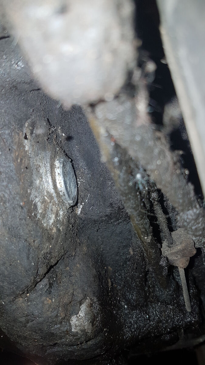

    So, bei der anstehenden Restauration meiner Elestart würde ich gerne wissen, ob es möglich ist, an dieser den Kickstarter nachzurüsten.
    Ich habe die Stelle mal freigekratzt.
    Hier ist zwar nicht direkt eine Schraube/Verschluss/Gummi zu sehen, aber ist das zum öffnen?

    Zum öffnen schon, aber nicht mal so eben. Da gehört eine masshaltige Bohrung hinein, die auch noch eine Nut hat für einen O-Ring.

    Eigentlich ist das nur nach dem Gehäuseguss bei der Bearbeitung des Gussrohlings vorgesehen...

    Ich meine gelesen zu haben, dass der User Kobold aus dem Geh-eSs-eFf das präzise erledigt.
    Angesichts der geringen Stückzahl der V5B2T würde ich aber eher den originalen Motor ausbauen und einen mit Kickstarter einbauen, um sie im Bedarfsfall original veräußern zu können.
