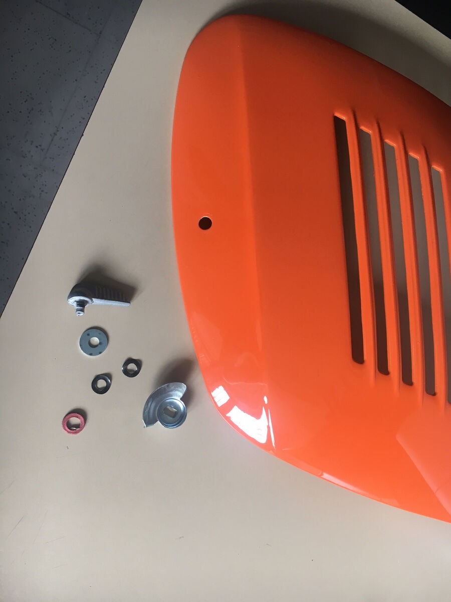

    Moin Jungs, ich steh auf dem Schlauch. Wollte gerade den Verschluß bei dem Seitendeckel montieren aber das klappt nicht.
    Dabei ist der Hebel, das Verschlußblech, eine Papierunterlegscheibe, eine Stahl U_Scheibe und zwei Art Fecherringe...
    Wie gehört das zusammen, leider kann ich hierzu nix finden.
    Danke für Eure Hilfe.

    • August 6, 2019 at 10:27
    Rechts Motorraum?
    Links Batteriefach?
    Poste doch einfach ein Foto.

    • August 6, 2019 at 14:31
    Hier das Bild

    • August 6, 2019 at 15:13
    Wenn kein Gewinde in den Hebel geschnitten wird, wird das nichts. Ist das der alte Hebel?
    Ansonsten: Hebel, Dichtscheibe, dann durchstecken. Dann eine U-Scheibe, dann den Verschluss, dann die Haltescheibe und dann eine M 3 oder M 4 Schraube.

    • August 6, 2019 at 21:13
    Nein, das dürfte der neue Hebel sein. Und der wird vernietet.

    • August 7, 2019 at 21:26
    Ja, das wird vernietet, ist aber nicht einfach , weil die gewellte Beilagscheibe wie eine Feder wirkt...alleine schafft man das vernieten nicht, und der Aluhebel mag es auch nicht, wenn man drauf losklopft, und einspannen im Schraubstock ist auch delikat wegen weichen Alu
    ich bohre ein Loch in den Aluhebel , schleife vorher das zu vernietenden Teil ab, und dann in die Bohrung eine kleine Blechschraube mit Beilagscheibe , aber natürlich auf den Durchmesser der Bohrung achten-
    und echt alles durchdenken bevor du anfängst, das ist FEINMECHANIK.....

    • August 8, 2019 at 08:25
    Hallo Michi, super Tip, den hab ich gleich umgesetzt! Es hat alles einwandfrei funktioniert.
