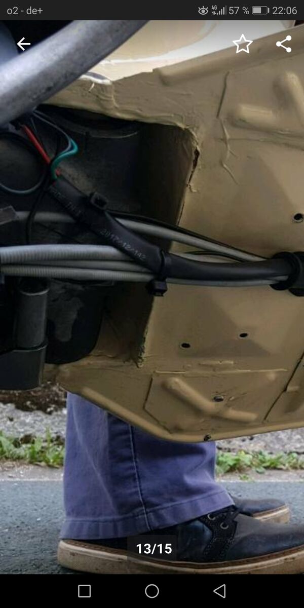

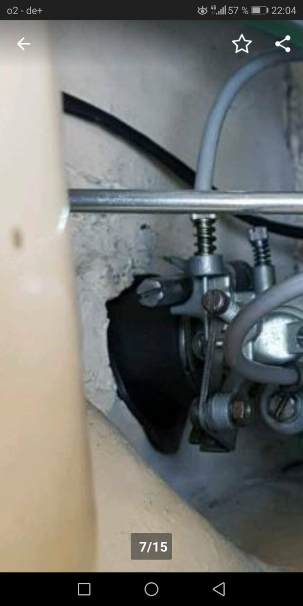

  • Danke euch! Ich habe heute mehrere Bilder aus Wemding bekommen per Whatsapp. Angeblich gibt es Gewährleistung und die Firma ist gemeldet. Schlecht sehen die nicht aus. Ich verstehe das nicht. Die Beiträge in Google sind von 2012. Sprechen da alle von dem einen?
    Komische Geschichte. Wenn Bilder helfen stelle ich gerne eins rein.

  • Wemding hat sich seinen Ruf mit Spachtelorgien und billigsten Teilen bei der Technik erworben.
    Eine Vespa ist aus Pressblechteilen zusammengepunktet, man sieht die Schweißpunkte und alle Sicken und Falze. Nicht so bei Wemdingvespas.
    Äußerlich viel Blingbling, aber der Spachtel reißt irgendwann und bröckelt.
    Bei der Technik dann die billigsten Repromistteile, das hält vielleicht erstmal aber nicht lang genug.

  • Wenn ich so einen Vergaserinnenraum sehe und den Preis dazu könnte ich kotzen.
    Und den dazugehörigen zugeschmierten Unterboden ebenfalls....
    Der Gummibalg sollte sauber aufliegen und das komplett rundherum.
    Und die übergelackte Dichtmasse am Unterboden hat auch nix mit ner ordentlichen Restauration zu tun.
    Ich würde da nichtmal hinfahren um sie mir anzuschauen.
    Meine Meinung....
