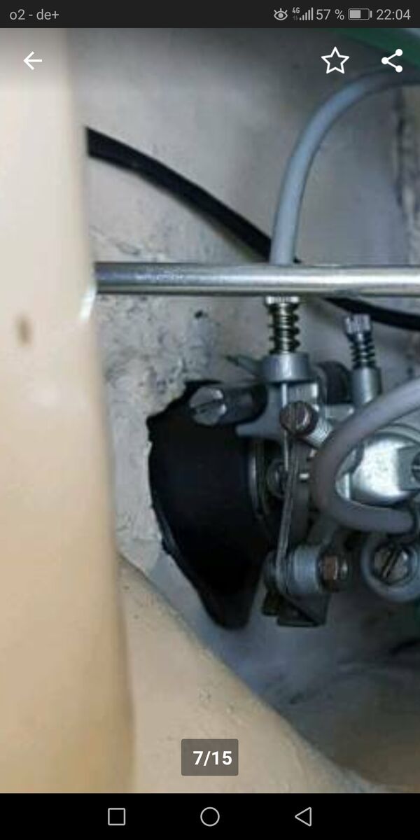

    Wenn ich so einen Vergaserinnenraum sehe und den Preis dazu könnte ich kotzen.

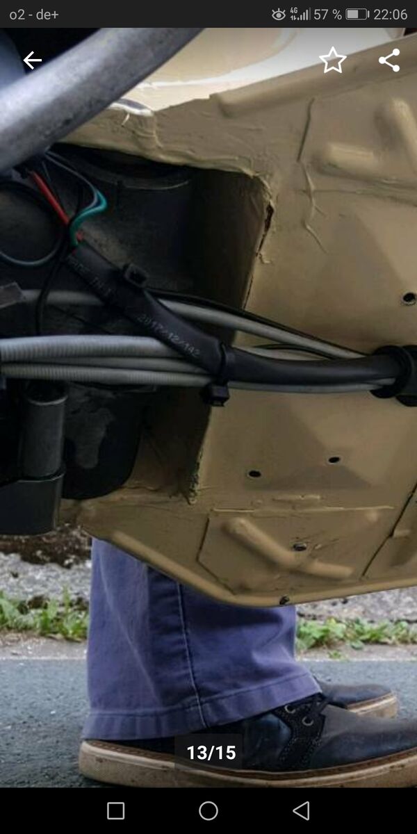

    Und den dazugehörigen zugeschmierten Unterboden ebenfalls....
    Der Gummibalg sollte sauber aufliegen und das komplett rundherum.
    Und die übergelackte Dichtmasse am Unterboden hat auch nix mit ner ordentlichen Restauration zu tun.
    Ich würde da nichtmal hinfahren um sie mir anzuschauen.
    Meine Meinung....
