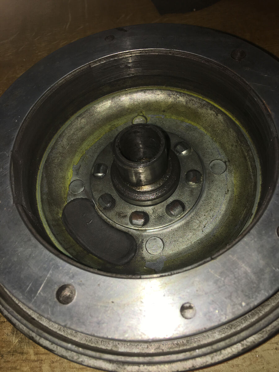

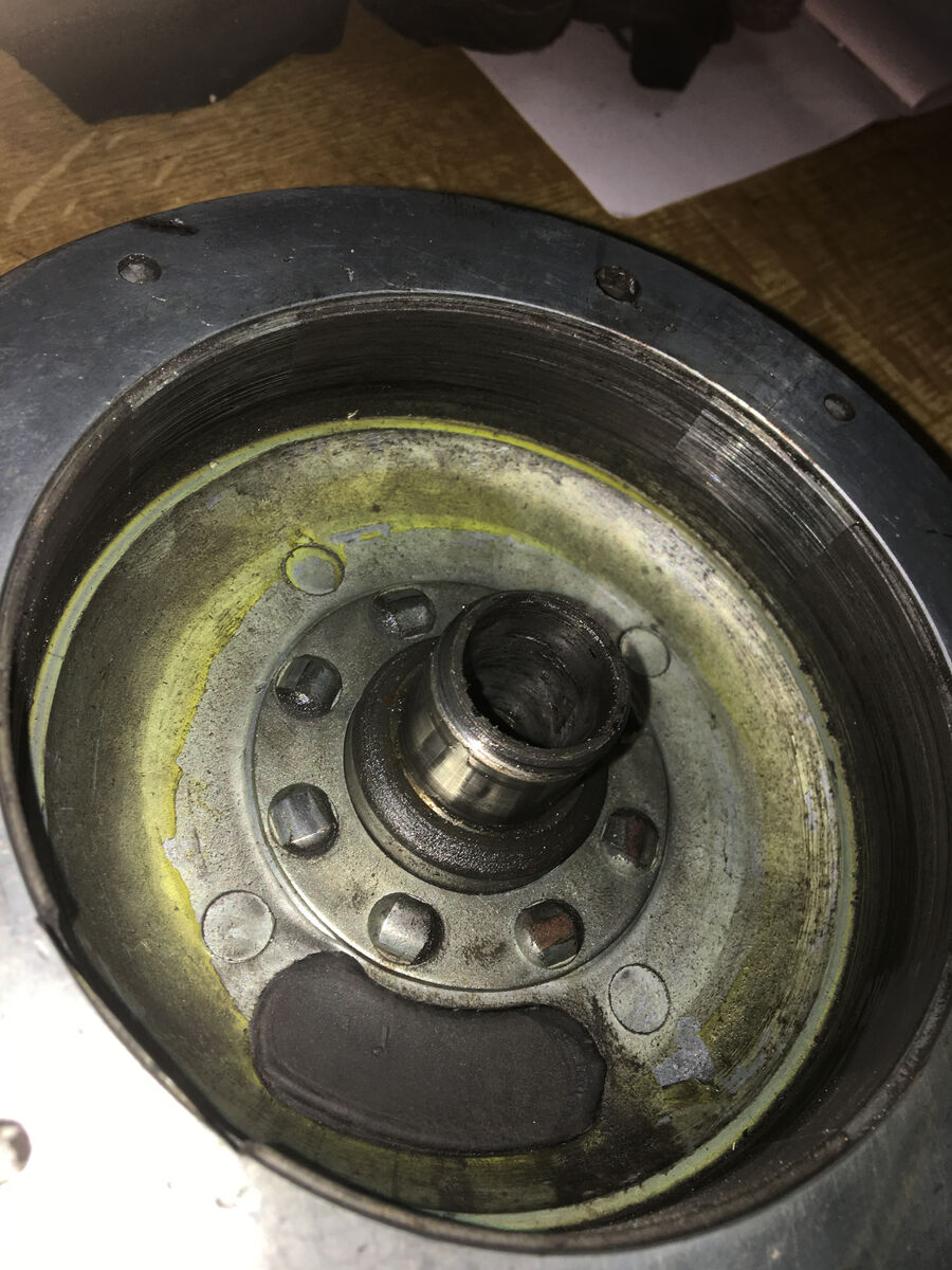

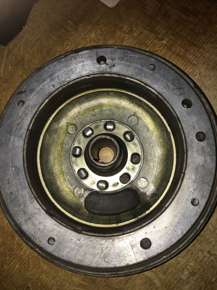

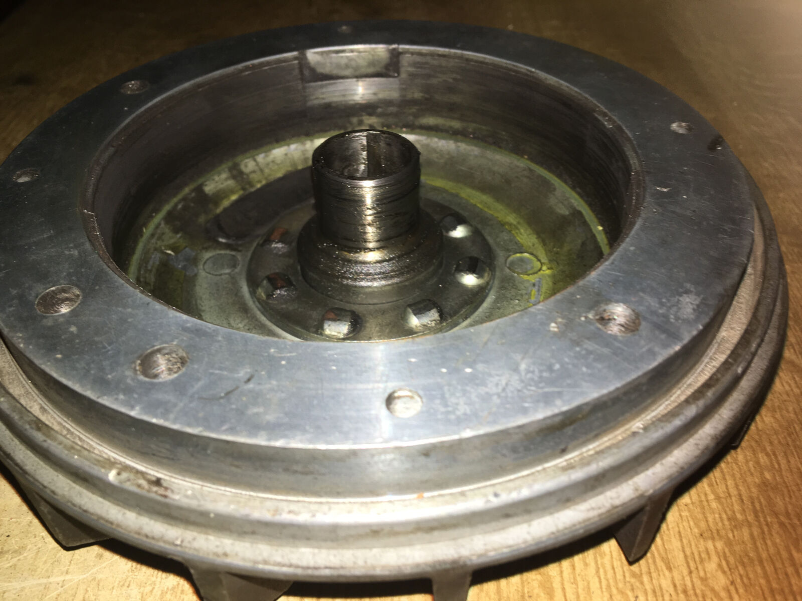

    • September 4, 2019 at 13:06
    Mach mal nen Foto vom Polrad . Innenseite

    • September 4, 2019 at 22:35

    Problem besteht weiterhin. Die Tage mache ich die Zündung neu evtl liegt es an den spulen oder Kondensator. Halte euch am laufenden klatschen-)

    Das Problem lag an der neuen Spule ( kein billiges Ersatzteil) die zu „ groß“ ist und an dem polrad schleifte und somit bei niedriger Drehzahl das polrad bremste. Komisch das man da nicht die Maße einhält
    Hab ne originale alte Spule eingebaut jetzt läuft sie

    Die neuen Erregerspulen sind tatsächlich manchmal zu groß, d.h. die aufeinander genieteten Metalplatten, die als Eisenkern funktionieren, haben manchmal Maßabweichungen- die kann man mit feiner Feile oder Schmirgelpapier beheben
    Außerdem gibt es bei der Special ein Polrad mit Magneten mit Plastik, die Plastikschicht wird gerne mal etwas "holprig" und schleift....
