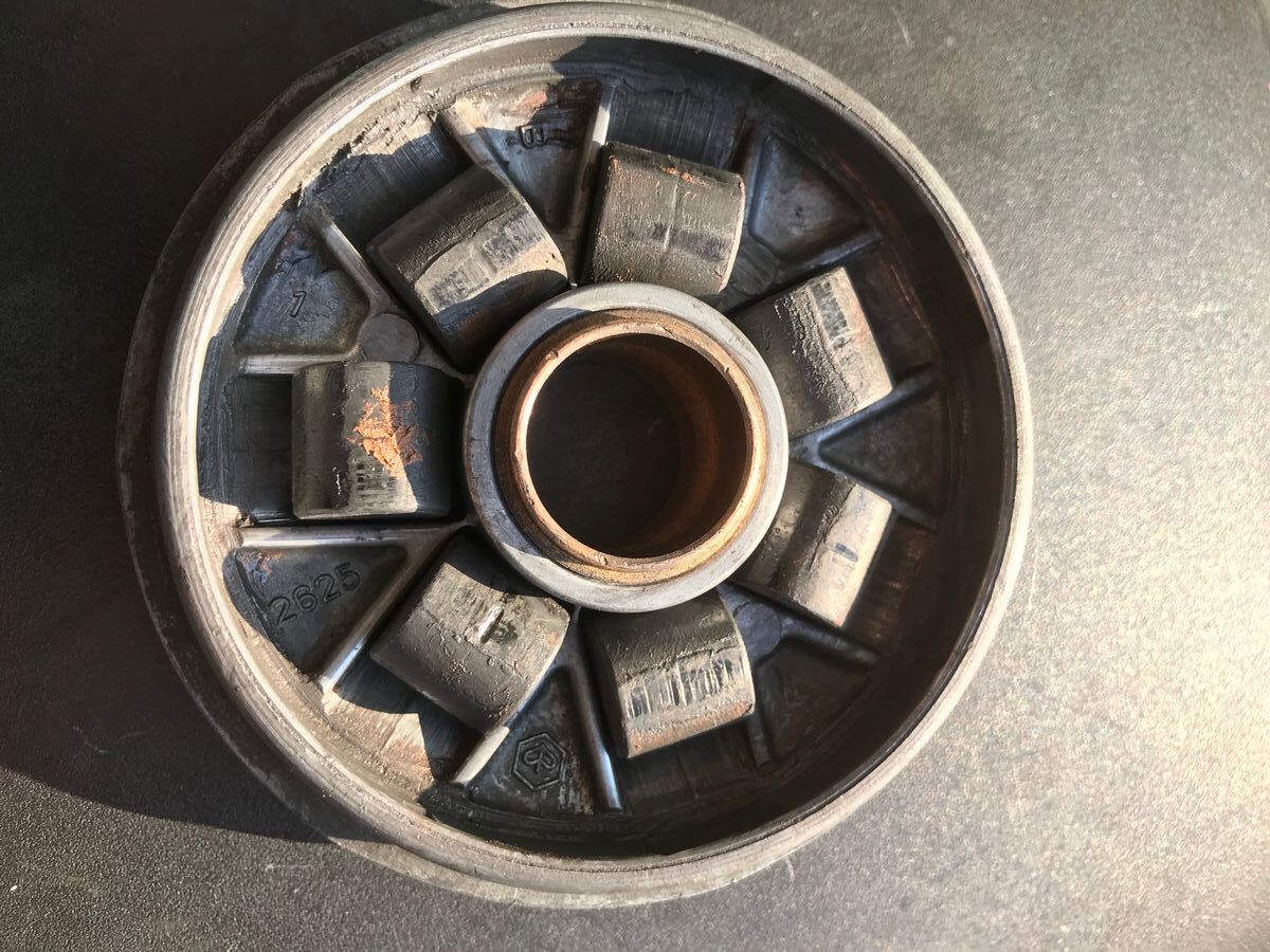

    So,
    nach einigen Monaten (9) möchte ich mein Vesprechen einlösen und wie geschrieben über den Zustand der Variorollen aus POM berichten.
    In den letzten Wochen hat sich bei meiner Automatik immer mehr der "Schaltpunkt" der Vario von anfänglich 30km/h auf ca. 20 km/h verändert.
    Das hatte zur Folge dass die zweite "Fahrstufe" mit einer viel zu niedrigen Drehzahl begann und an jeder Steigung zu Leistungsproblemen geführt hat.
    Kurzer Hand die Vario raus und nach den Rollen geschaut,
    siehe da, die ersten Verschleißerscheinungen sind sichtbar.
    Die hatten jetzt etwa 600km gehalten und man kann schon die ersten "platten Stellen" sehen.
    Anders wie bei den Rollen aus PTFE ist in der Vario kein Abrieb zu sehen und die POM haben länger gehalten als die PTFE.
    Ich habe die kurzer Hand durch neue POM ersetzt und die Vespe lief wieder richtig gut .
    So alle 6-9 Monate neue selbstgemachte Rollen einsetzen ist kein Hexenwerk, und die Vario ist keinem Verscheiß ausgesetzt als wären Originale drin.
    Ich bin für´s Erste zufrieden und fahre weiter mit meinen selbst hergestellten Variorolen aus POM
    Gruß an alle, bleibt gesund und immer nen Finger breit Sprit im Tank
    :+2
    Tom

    • July 5, 2020 at 07:49
    • #32
    Danke für deinen Erfahrungswert !
    Kommt leider nicht immer und bei jedem vor.

    • July 5, 2020 at 07:56
    • #33
    Moin.
    Wenn du jetzt noch anstatt der Kupferpaste ein Variomatikfett verwendest dann halten die noch deutlich länger.
    Gibt's auch etwas günstiger von Polini.
    Beste Grüße Mario
