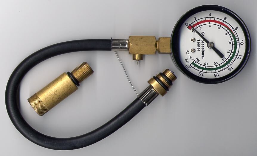

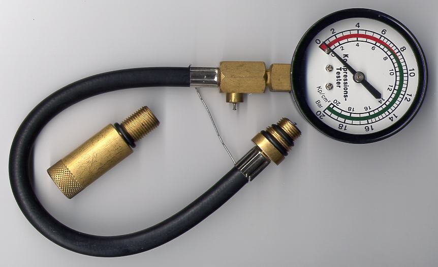

    Warum... das Gerät wird billiger sein als eine Werkstatt...oder hast du einen Kumpel der es dir leiht?
    Ist ja nur ein Vorschlag: Für 20 - 25 Euro in der Bucht oder z.B. bei POLO zu haben...Die Qualität reicht völlig aus...
    So sieht so ein Ding aus:
