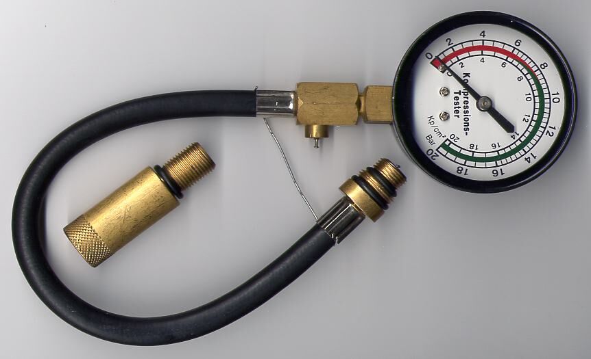

    Extrem nützlich wären auch Angaben zur Laufleistung und vor allem mal eine Kompressionsprüfung.
    Ansonsten ist das doch ne 1. April-Frage
    Ist der Messwert schlecht: Dann als nächstes den Zylinder ziehen und nachgucken was Masse ist. Dabei kann man auch die ziemlich systemrelevante Vorverdichterfläche im Kurbelgehäuse mittels Zahnarztspiegelchen und Taschenlampe inspizieren.

    Getriebeöl gewechselt ist normal, Laufleistung 20000 km.....Kompression muss ich prüfen lassen....
    Warum... das Gerät wird billiger sein als eine Werkstatt...oder hast du einen Kumpel der es dir leiht?
    Ist ja nur ein Vorschlag: Für 20 - 25 Euro in der Bucht oder z.B. bei POLO zu haben...Die Qualität reicht völlig aus...
    So sieht so ein Ding aus:

    So 7,5 Bar im kalten Zustand...PICKUP wohl ok ........Motor zur komplett Revision schicken....
