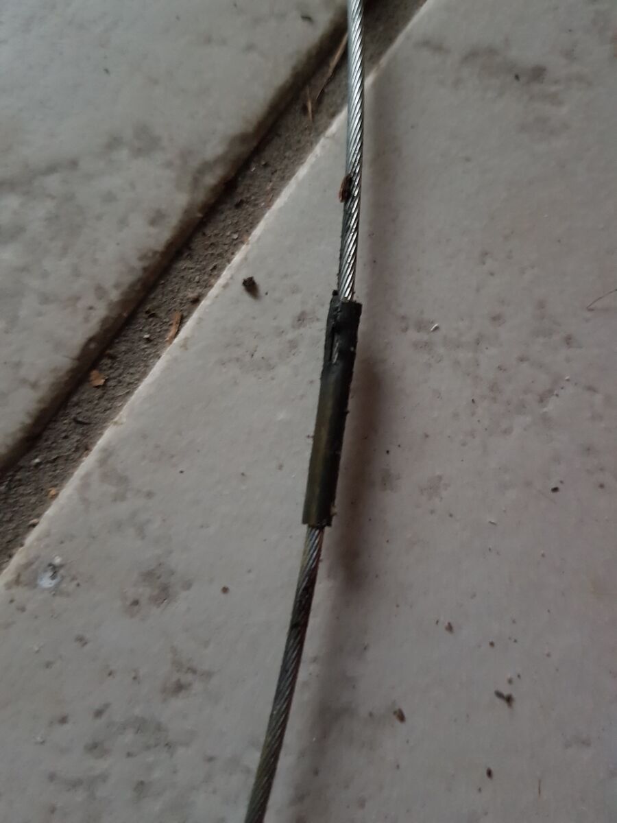

    ich habe gerade den gerissenen Kupplungszug meiner Vespa entfernt, die ehemalige Ummantelung war leider so porös, dass diese hängengeblieben ist, bzw. sich aufgelöst hat.
    Macht es Sinn einen neuen Zug ohne Ummantelung zu kaufen, damit ich den überhaupt da durchgeführt bekomme? Mit Ummantelung bleibt er doch sicher an den Resten des alten hängen und ich kriege ihn nicht durchgeführt, oder?
    Habt ihr irgendwelche Tips?

    Ich ziehe die Hüllen per abgeknipster Holzschraube oder mit Panzertape verbunden durch. Geht normal auch bei beschädigter alter Hülle.

    Also ich wollte eigentlich nicht die Aussenhülle tauschen, sondern nur den Zug, am liebsten natürlich beschichtet, mit Teflon oder auch nicht.
    Soweit ich sehe ist die Aussenhülle schon eher mit großem Aufwand verbunden.
    Mit Aussenhülle meine ich das was auf dem Foto noch übrig ist ;)

    Also wenn die Außenhülle defekt ist kommst Du nicht umhin eine neue Außenhülle einzuziehen. Auch ein Teflon Innenzug bringt nur was mit einer entsprechenden Außenhülle.

    mach den Zug komplett neu, erst außen, dann innen.
    Alles andere ist Murks und wird Dir keine Freude bereiten, der Innen-Zug wird sich ziemlich schnell wieder verabschieden oder nicht sauber laufen. Und dann bist du nach 50 km wieder am fluchen und fragen und ärgerst dich, dass du es nicht direkt richtig und komplett gemacht hast.
    Der Aufwand ist echt gering und schnell gemacht, wie es geht steht ja schon oben.
    Und finanziell ist es ja auch kein Beinbruch.
    Und wenn Du dann eh schon dabei bist, kaufst du dir alle Züge im Set und tauscht die alle einmal durch. Vermute einfach mal, dass die übrigen Züge auch nicht besser aussehen. Danach hast Du Ruhe.
    Meine Empfehlung für den Kupplungszug ist der Originale von Piaggio, ist etwas dicker wie die preiswerteren Nachbauten, reisst aber nicht so schnell und hält deutlich länger.

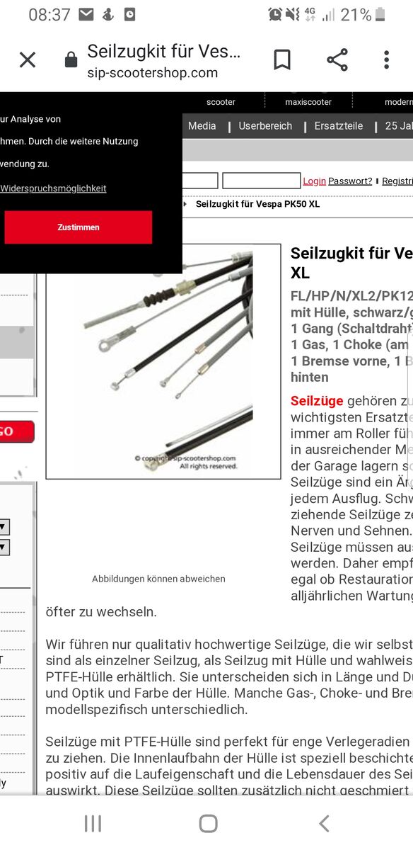

    Die Aussenhülle ist aber nicht die Ummantelung von dem Seilzug, also das was auf meinem Foto schwarz abbröckelt, richtig? Habt ihr d mal ein Beispielbild? Wenn ich das bei SIP eingebe oder so kommt da nichts, da krieg ich nur die Züge mit Ummantelung. Ich weiss doofe Frage ;)

    Es gibt keine zweite Hülle. Nur die Zughülle, Ummantelung, wie auch immer und den Zug selbst.

    das heisst hier habe ich den Zug und die Aussenhülle auf dem Beispielbild.
    Dann Frage ich mich wie ich die Aussenhülle rausgezogen bekomme, da sie sich ja Teilweise aufgelöst hat, ich kann ja nirgends greifen und ziehen.
    Sorry ich finde immer schwer sowas zu beschreiben ;)
