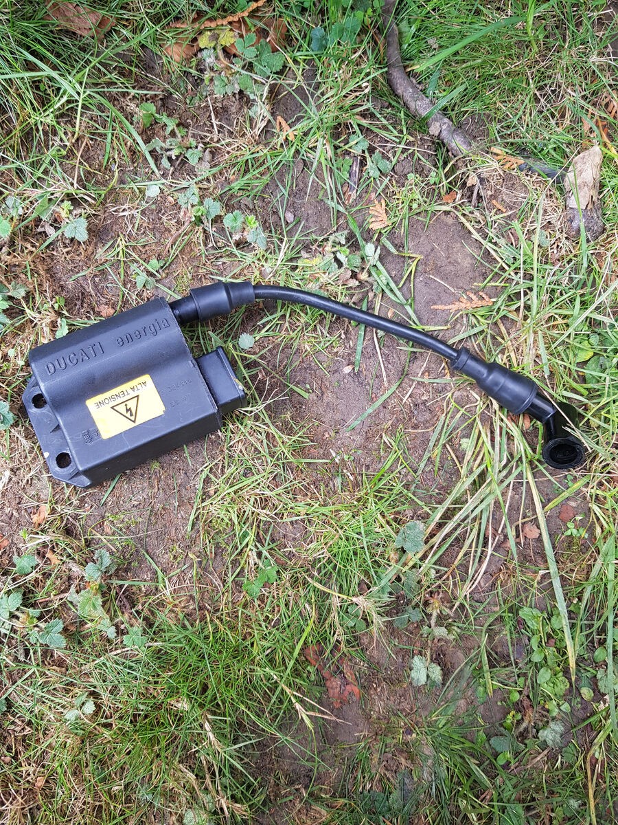

    Guten Abend zusammen,
    Ich habe eine Frage , vielleicht kann mir jemand helfen.
    Ich selber fahre 2 schöne vespen von 1966.
    Zu meine Frage.
    Meine Frau hat eine Vespa ET2 iniezione leider, aber sie liebt diesen roller.
    Nun hat er kein zundfunke mehr ich vermute die Wegfahrsperre ist es. Da die oft dieses Problem haben.
    Ich habe jetzt viel gelesen das man eine andere cdi verbauen kann und von einer sfera oder sogar von einer Suzuki katana die cdi mit Spannungsregler.
    Aber nun hab ein Verkäufer bei Kleinanzeigen der eine cdi mit Schlüssel und den Ring von der Wegfahrsperre verkauft. Ist aber von einer ET4 meine frage würde das gehen von der ET4 in die ET2 verbauen???
    Oder lieber die Arbeit machen und umbauen auf offene Cdi ohne Wegfahrsperre??!!
    Sry für denn langen Text aber brauche Hilfe und hoffe ist könnt mir helfen.

    Die ET2 Inj. ist völlig anders als die ET4 ... also dieser Quatsch mit Sfera CDI einbauen geht logischerweise auch nur bei ET4 ... die ET4 ist auch 125ér 4 Takter und die ET2 50ccm 2 Takter ;)
    Wenn es die CDI ist, dann gibt es laut Piaggio Artikelkatalog eine CDI ohne Wegfahrsperre, diese hat die Artikelnummer 8274035
    CDI eBay
    ob man die aber 1:1 austauschen kann weiß ich nicht ....

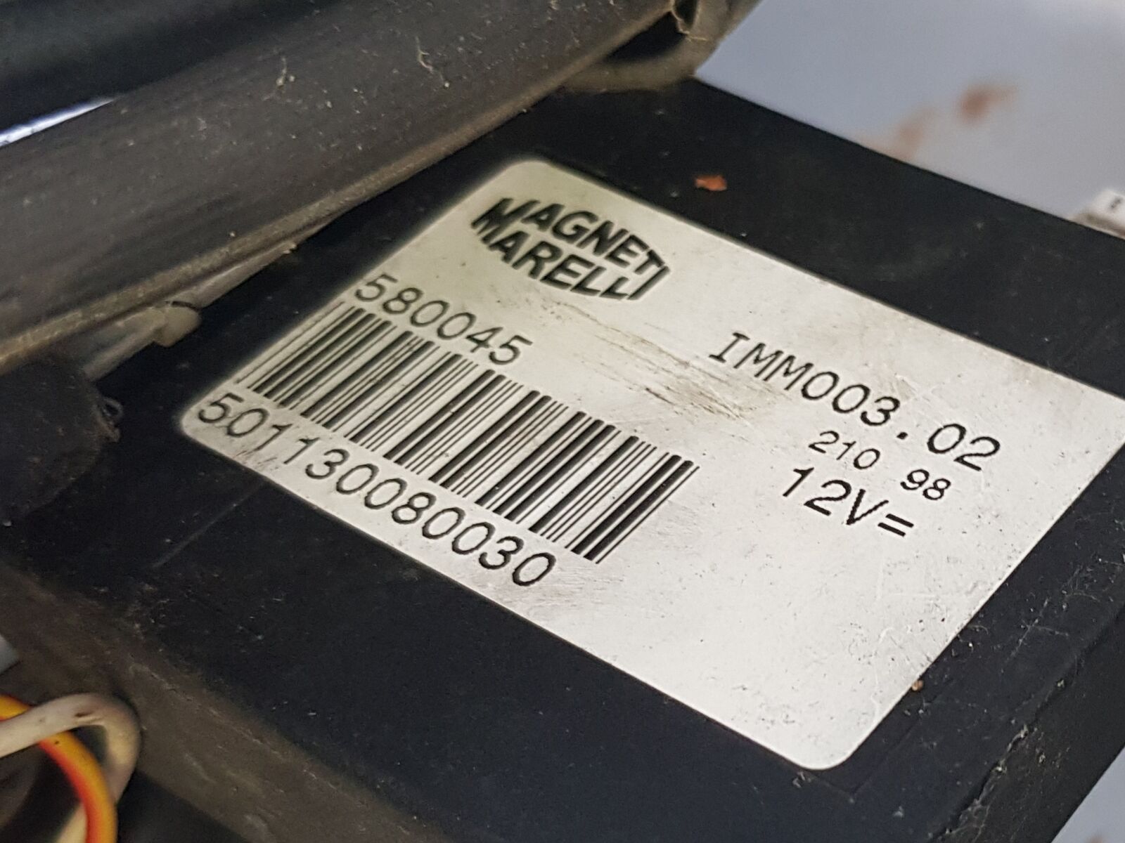

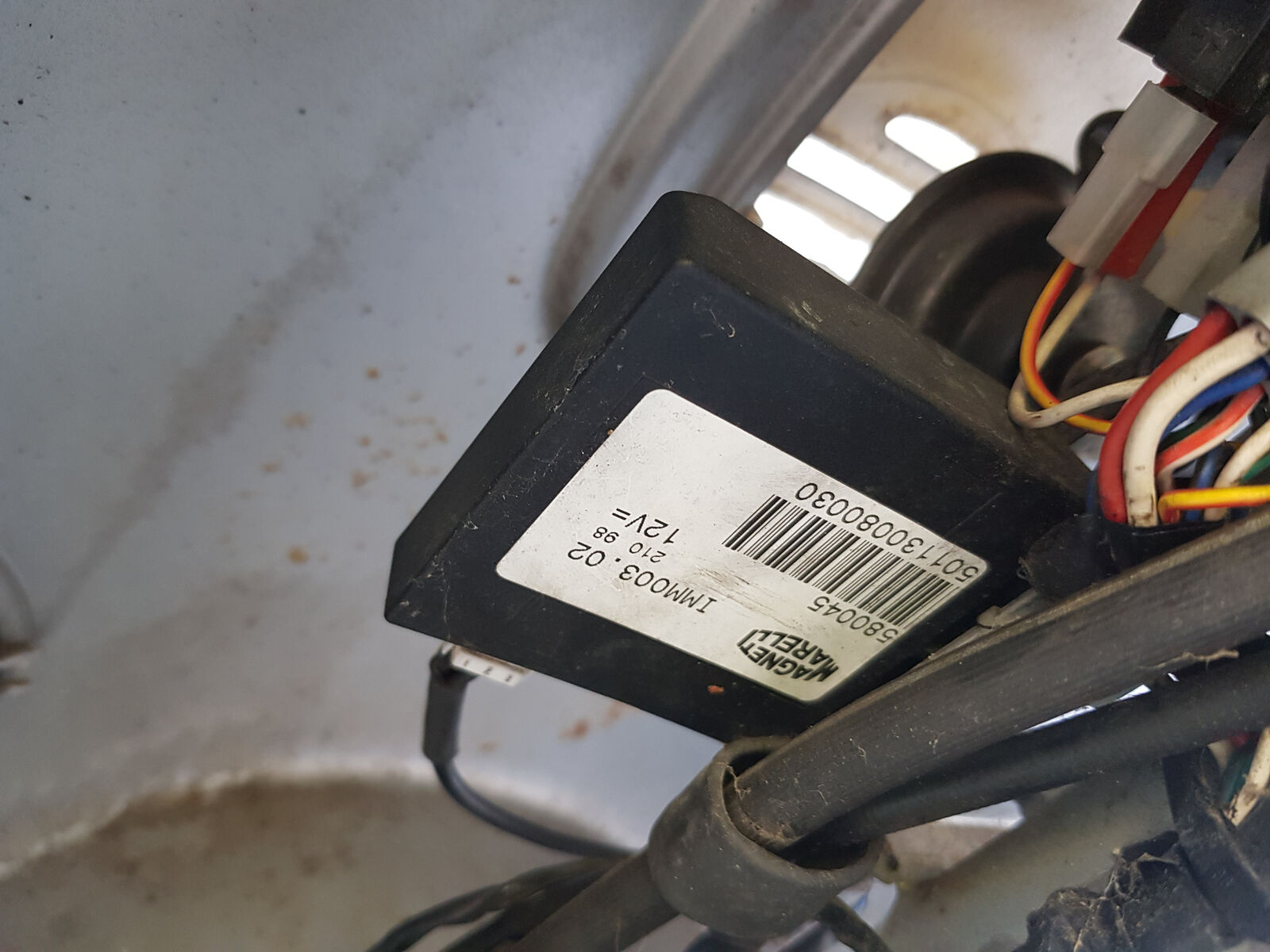

  • Torino89
    85
    50n, 50s, ET2,ET4
    • October 28, 2019 at 14:17
    das sind die zwei Module einmal die cdi und denke das andere ist die Wegfahrsperre???!!

    • October 29, 2019 at 17:21
    So die cdi und Spannungsreglar von einer suzuki katana ist bestellt.
    Bin gespannt ob es klappt
  • Torino89
    85
    50n, 50s, ET2,ET4
    • October 30, 2019 at 14:09
    So habe die cdi und denn Spannungsreglar erhalten.
    Nun hab ich mir die Bilder vom Link angeschaut aber ich verstehe die Verkabelung irgend wie trotzdem nicht... hab irgend wie ein Hänger.....
    Wie schließe ich denn Spannungsregler an??? Kommt an dem spanungsreglar die kabel von der dem Modul was hinter dem schloss verbaut ist also das Bild??
    Und wie verkabel ich die Cdi ????

  • Torino89
    85
    50n, 50s, ET2,ET4
    • October 30, 2019 at 14:34
    wo schließe ich denn diesen reglar an
    Weil vorne hinter der Kaskade hab ich ja diesen hier
  • Svensen
    182
    7,277
    1,410
    24937 Flensburg, Deutschland
    Flensburger RC
    • October 30, 2019 at 14:50
    Das Teil vorne ist für die Wegfahrsperre, nicht der Regler !
