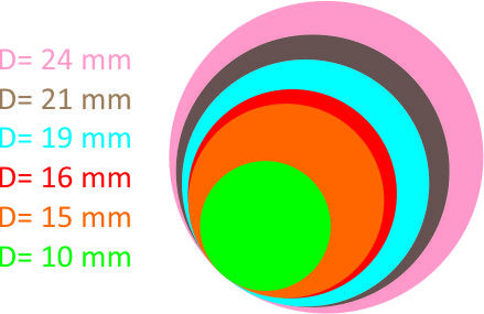

    Ich hab mal versucht, die gängigen Smallframevergaserdurchmesser zu visualisieren:
    (Ist mit Corel Draw gemacht, also bidde net schenne wenn's nicht auf 0,1 mm genau ist)

    • January 12, 2020 at 11:38
    Mit Pi konnte ich noch nie...
  • Pierre Lavendel
    • January 12, 2020 at 11:48
    Macht ja nix.
    ist zwar off topic ...aber...
    Vielleicht findest du wenigstens meine Grafik schön bunt...ich bin nämlich mit "Pril" Blumen großgeworden :-4 man merkt's, gell?
