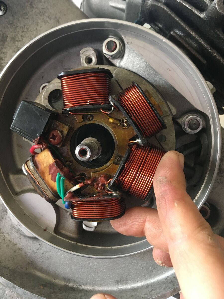

    Habe ich hier richtig?
      • 61.81 kB
      • 640 × 480
      • 352
  • Pierre Lavendel
    • February 29, 2020 at 13:26
    Leider kann ich auf dem Bild keine relevanten Informationen sehen um die Frage zu beantworten.
    Das ist zu undeutlich, zu ungenau, zu dunkel.
    Es sind an Gehäuse und an der ZGP strichartige Markierungen vorhanden, die sich decken müssen. Das wäre dann die ausreichend genaue Werkseinstellung des Zündzeitpunktes.
    Die Situation bei 5 vor 12 Uhr und bei ca. 17 Uhr ist auch bei Vergrößerung nicht genau zu erkennen...das geht doch auch noch besser...?

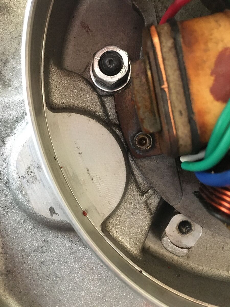

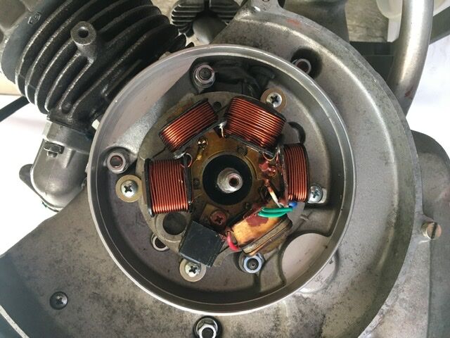

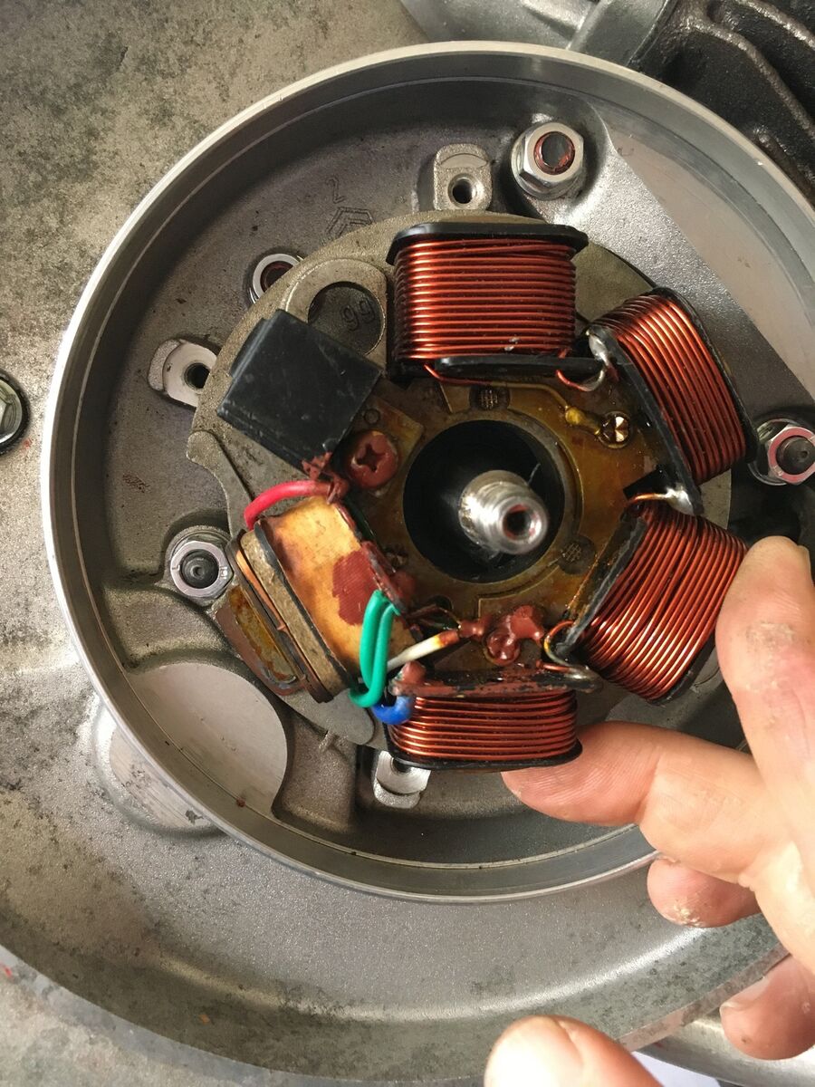

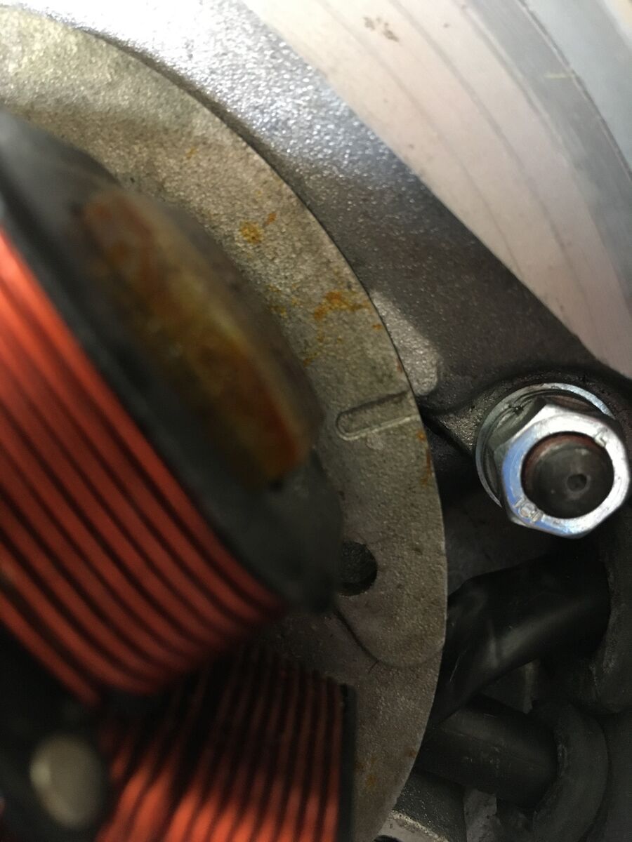

    Ja das geht besser.
    Eine Markierung ist auf das zgp aber leider keins auf dem Motor Gehäuse außer eins intern kurz nach 6 Uhr.

    • February 29, 2020 at 14:20
    da isse doch ... platte drehen

    • February 29, 2020 at 14:21
    Strich auf Strich

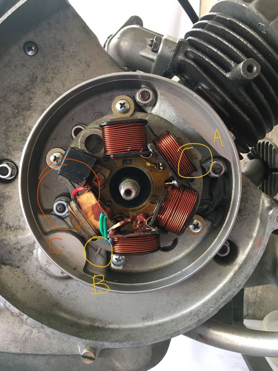

    Tja das wird nur schlecht gehen...die ZGP kann nur in dieser Lage montiert werden wie wir sie sehen...
    Sie hat an der entsprechenden Stelle eine Ausklinkung, wo Platz für eine der Gehäusemuttern sein muss.
    Man kann die Striche hier in dem Fall gar nicht zur Deckung bringen!
    Zur Erinnerung:
    Es gibt Platten UND Gehäuse, die auf 5 vor 12 eine Markierung haben ODER bei ca. 17 Uhr.
    Hier passt es eben nicht zusammen mit den Markierungen. Die ZGP ist zwar die richtige und sitzt richtig, nur sollte man den ZZP abblitzen und eine Markierung nachträglich ergänzen.
    Was sagt uns das? Die vorliegende ZGP war wohl original nicht auf dem Motor.
    Ach, und noch was....
    Man sollte sich hüten, jetzt an der ZGP rumzufräsen im Irrglauben sie damit passend zu machen und sich damit die Striche decken...dann wäre der ZZP nämlich um ca. 180 ° falsch.
    6 Mal editiert, zuletzt von Pierre Lavendel (February 29, 2020 at 16:09)

    A: strich an zgp
    B: strich am Gehäuse
    C: Aussparung
    Beim umdrehen passt die Aussparung nicht :cursing::cursing:

  • Pierre Lavendel
    • February 29, 2020 at 16:07
    Da warste 1 Minute schneller

    Ja, Danke Jack!
    "Was sagt uns das? Die vorliegende ZGP war wohl original nicht auf dem Motor."
    Nein war es nicht.
    Italien PK 50, irgendwann mal halbwegs eingerichtet dann vergessen.
    jetzt gehört es mir bzw. meine Partnerin.
    Die alte ZGP war ein 6V/12 Mischung mit 7 Kabel.
    Kabelbaum hat aber nur blau, grün & schwarz.
    Also neuer ZGP.
    Mit den jetzigen Grober Einstellung soll es zu mindestens starten können?
  • Pierre Lavendel
    • February 29, 2020 at 16:42
    Vielleicht.
    Probieren.
    Aber nur für einen Probelauf und nicht, um damit wochenlang herumzufahren.
    Ich rate dir, den ZZP abzublitzen, wenn du ein Loch im Kolben vermeiden willst.
    Das ist alternativlos.
