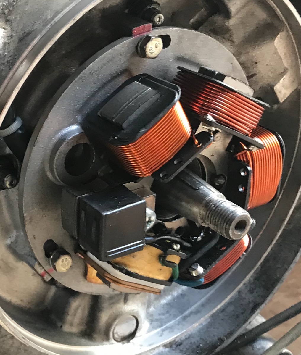

    Ein bekannter hatte das gemacht aber die Kupplung läuft da gibt es nichts auszusetzen.
    Zündung hat sie auch die Kerze ist nass, ich habe heute mal das Lüftertrad abgenommen.
    Da sind mir 2 Sachen aufgefallen, einmal beim Anlasser ist das Zahnrad sehr stark abgenutzt, vielleicht die Uhrsache warum der E-Starte so ein Geräusch von sich gibt und nicht an geht.
    Numero duo, auf dem Gewinde ist der Halbmond Keil angeschliffen bzw. sieht so aus als wäre das abgenutzt. Ich habe mal 2 Bilder angehängt, vielleicht liege ich ja falsch mit der Schätzung.
    Danke für feedback

    • April 12, 2020 at 08:35
    Halbmondkeil ersetzen. Auf den E-Starter kann man verzichten...

    • April 12, 2020 at 09:53
    okay, muss der denn höher sitzen ?

    • April 12, 2020 at 09:57
    Warum soll man den ersetzen ? Keil ist noch da und Funktion voll gegeben.
    E-Starter ist komfortabel, muss man nicht haben, aber wenn er vorhanden ist, isses cool wenn der funktioniert

    • April 12, 2020 at 16:46
    Also mir scheint der Keil "abgenutzt und angeschliffen". Ich würde ihn wechseln, zumal vergleichsweise sehr einfach zu erledigen. Aber das mag jeder so machen, wie er es für richtig hält.
