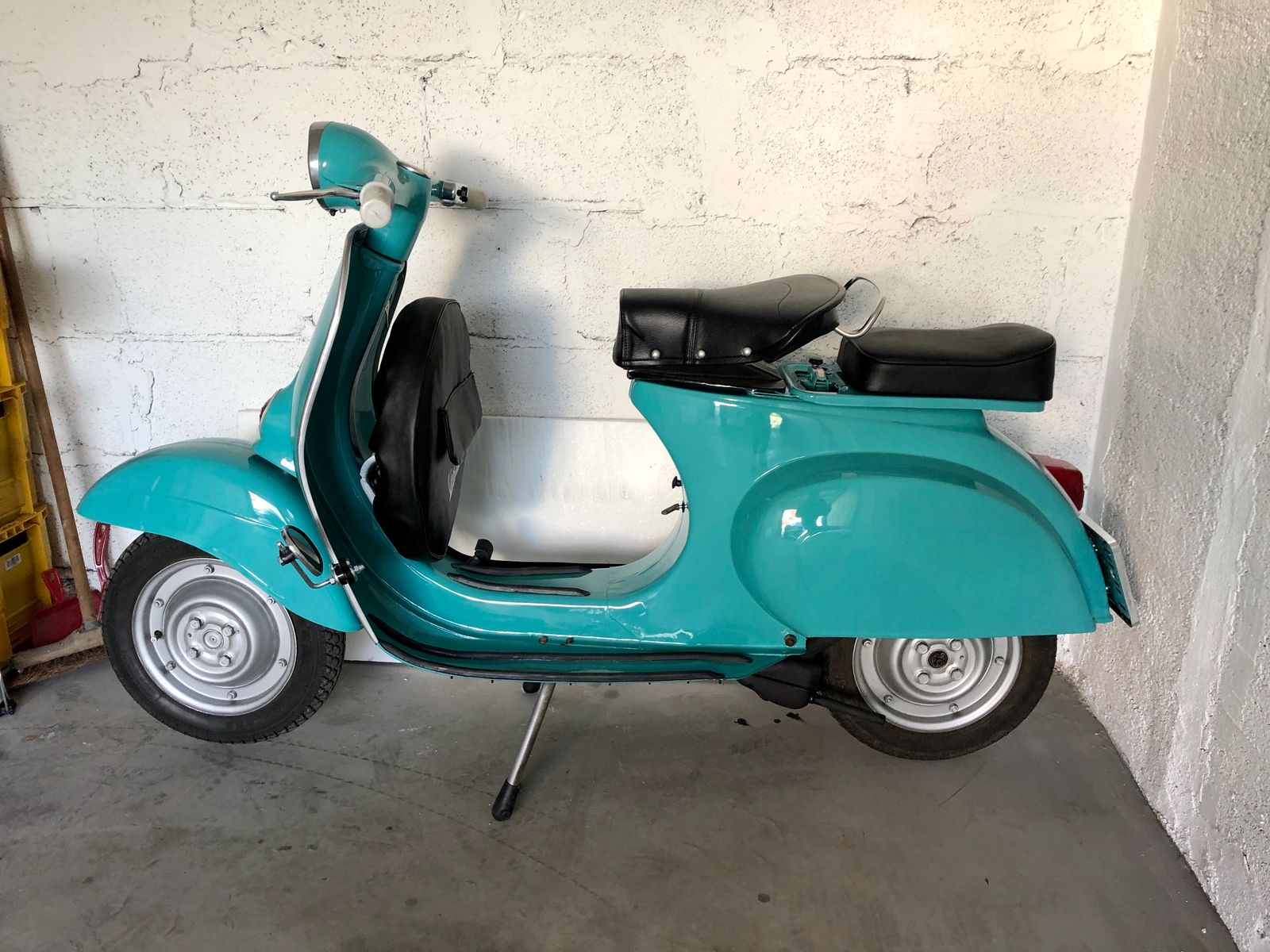

    Hallo aus Bochum,
    nach längerer schwererer Krankheit bin ich nun endlich wieder zurück im Leben und habe mich etwas um meine "Wespe" kümmern können, so wie es halt für einen Anfänger ist der keine Ahnung hat, nur kleinere "Umbauten". Es wurde ein Schwingsattel mit "Brötchen" verbaut und ich plane weiterhin das eine oder andere.
    Habe sie nun nach § 3 der StVO zugelassen, ganz lieben dank für eure vielen Tipps!!!!!
    Ohne euch hätte ich das niemals geschafft.
    Das größte Problem ist im Moment das die Kleine nicht richtig "starten" will. Es sind ein Dellorto 19/19er Vergaser, ein 75ccm Zylinder und ein Sito Auspuff verbaut, es war schon alles beim Kauf so, aber die Kleine will einfach nicht anspringen. Mit "Startspray" geht sie sofort an und läuft dann eigentlich wie eine 1......
    Zieht gut im Ersten und Zweiten aber im dritten dauert es bis sie auf "Touren" kommt. Es liegt sicherlich an der Bedüsung nur welche wäre bzw. wären für dieses "setup" die richtige bzw. die richtigen und welches Gemisch soll ich dabei verwenden? Weiterhin 1:50 oder anders "mischen"? Dazu gibt es leider auch verschiedene Aussagen. Ist im Moment eine 72er Düse drin.
    Vespa V50R / 3Gang / Baujahr 1971
    Bin mir sicher hier die richtige Antwort von euch zu erhalten.
