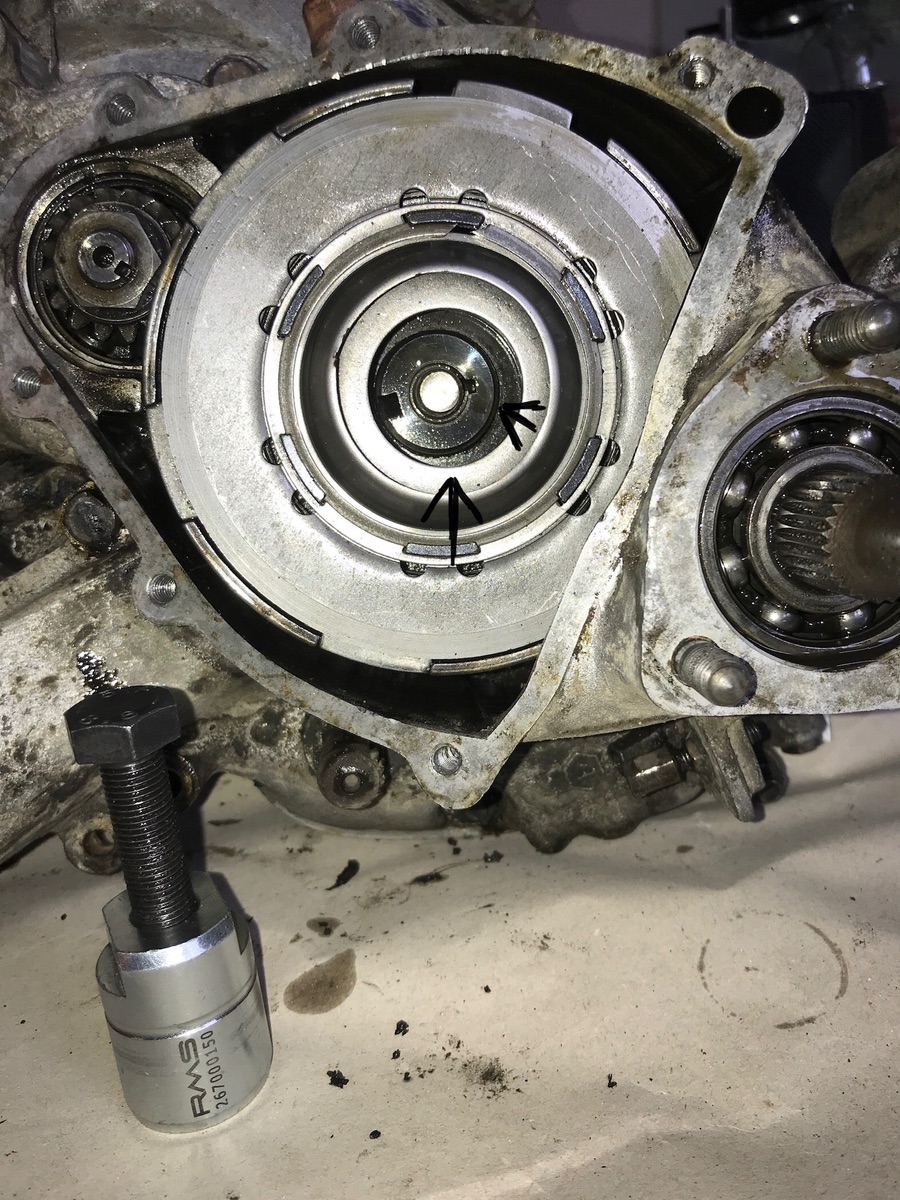

    Moin Leute,
    versuche grad die Kupplung zu lösen aber der Abzieher will einfach nicht drauf.
    Komme bis zum Gewinde aber drauf drehen lassen will sich das Teil nicht.
    Vermute mal Gewinde zerschossen? Wobei alles gut ausschaut soweit ich das beurteilen kann.
    Was nen abfuck... Jemand eine Idee zufällig?

    Moin.
    Bei Feingewinde ist etwas mehr Feingefühl gefragt um den 1. Gewindegang zu finden.
    Steck den Abzieher mit fast ausgeschraubter Schraube an das Gewinde.
    Drehe ihn linksherum bis du ein feines Klick vernehmen kannst.
    Dann rechtsherum eindrehen.
    Wenn du es normal versuchst einzudrehen kann es passieren das du ihn schief draufdrehst und das Gewinde versaust weil du denkst das er doch mehr wie eine halbe Umdrehung reingehen muß.
    Beste Grüße Mario

    Moin Mario gute Idee an sich nur funzt es leider nicht.
    Feingefühl ist ausreichend vorhanden denke ich.
    Tja so ist das mit gebrauchten Teilen.
    Surprise surprise. Gewinde ist wohl hin bzw. der Anfangspunkt wo es greifen sollte.
    Thanks anyway.

    Dann mach das russisch , nimm eine verlängerung und passende Nuß die bündig auf der Kupplung aufliegt und minimal größer als der innendurchmesser der Kupplung , dann mit einem Hammer drauf schlagen , leicht anfangen und dann härter werden bis sich die Kupplung vom Konuß gelöst hat.
    Nicht hebeln mit 2 Schraubendeher oder so damit verbiegst du nur den Kupplungskorb und die Kulu eiert dann und trennt nicht mehr sauber

    Sehe ich das richtig...da wo der Abzieher nicht drauf geht drauf schlagen mit der verlängerten Nuß...warum minimal größer?
    Nur zum Verständnis.

    Das du Schläge auf den Korb gibt's.
    Hatte vor 2 Tagen auch erst einen Hilferuf eines Kumpels.
    Genau das selbe Problem.
    Mit etwas Geduld hat es dann doch geklappt.

    Für euch bestimmt eindeutig - für mich leider nicht welche Stelle bzw. Pfeil ist gemeint auf dem Bild? sorry - nehme ml an der rechte Pfeil...

    na die Nuß muss halt über das Gewinde der Primär Welle gehen und sollte nicht größer sein wie das Außengewinde der Kupplung damit da nicht noch mehr schaden dran passiert ...

    Also die innerste / mittigste Schraube in dem Gebilde ist gemeint da ne 10er Nuß drum und drauf.
    Besser zwei mal fragen wenn die Bezeichnung der Bauteile nicht klar ist denke ich.

    Schlag nicht zu doll.
    Gibt genug Leute die das Primär zur anderen Seite rausgeprügelt haben.
    Dann ist der Block Schrott.

    Da passiert immer noch nichts - werd mal Montag zur Werkstatt um die Ecke mit dem verfi***** Teil
