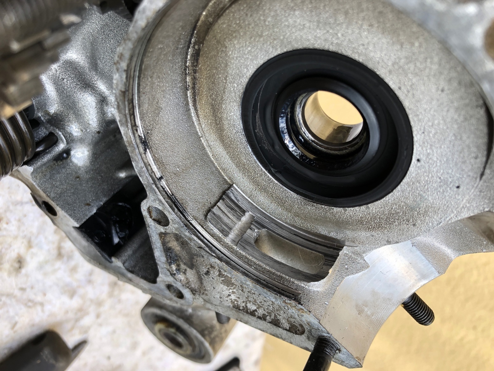

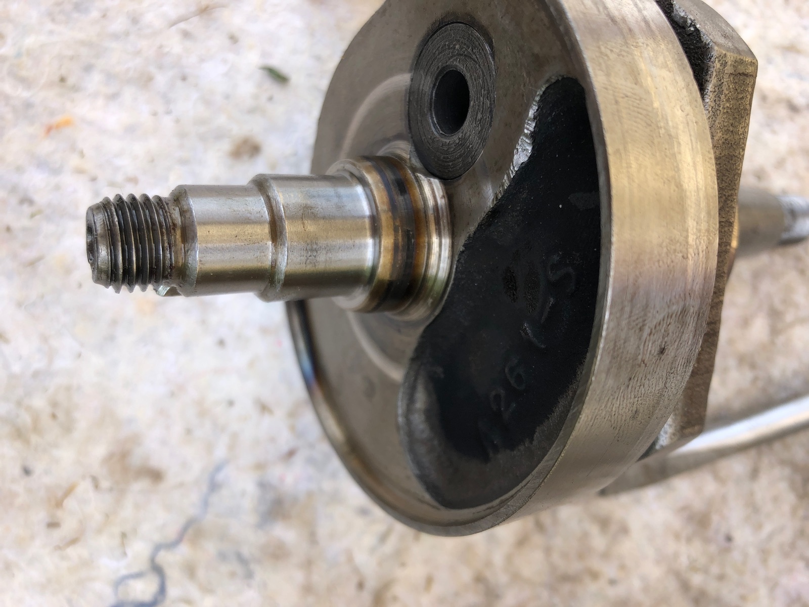

    Seit einer Woche bin ich Besitzer einer PK 50 XL (Baujahr 1986), meiner ersten Vespa, und gerade am herrichten/zerlegen, da sie nicht wirklich zieht.
    Plan war motortechnisch: Neue Lager, Kolben und Zylinder.

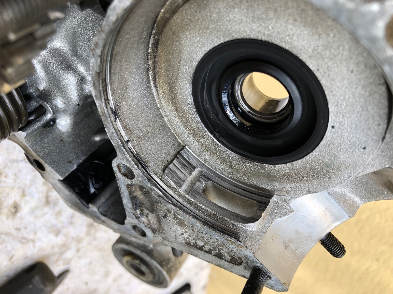

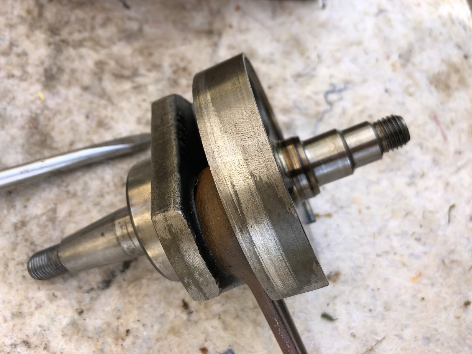

    Heute den Motor gespalten und da viel auf, dass die Kurbelwelle an der Drehschieberöffnung geschliffen hat (Lager wurde vom Vorbesitzer anscheinend mal nicht sehr ordentlich getauscht).
    Kann mir jemand sagen, ob die Schleifspuren noch im Rahmen sind, oder ob das ein großes Problem ist?!

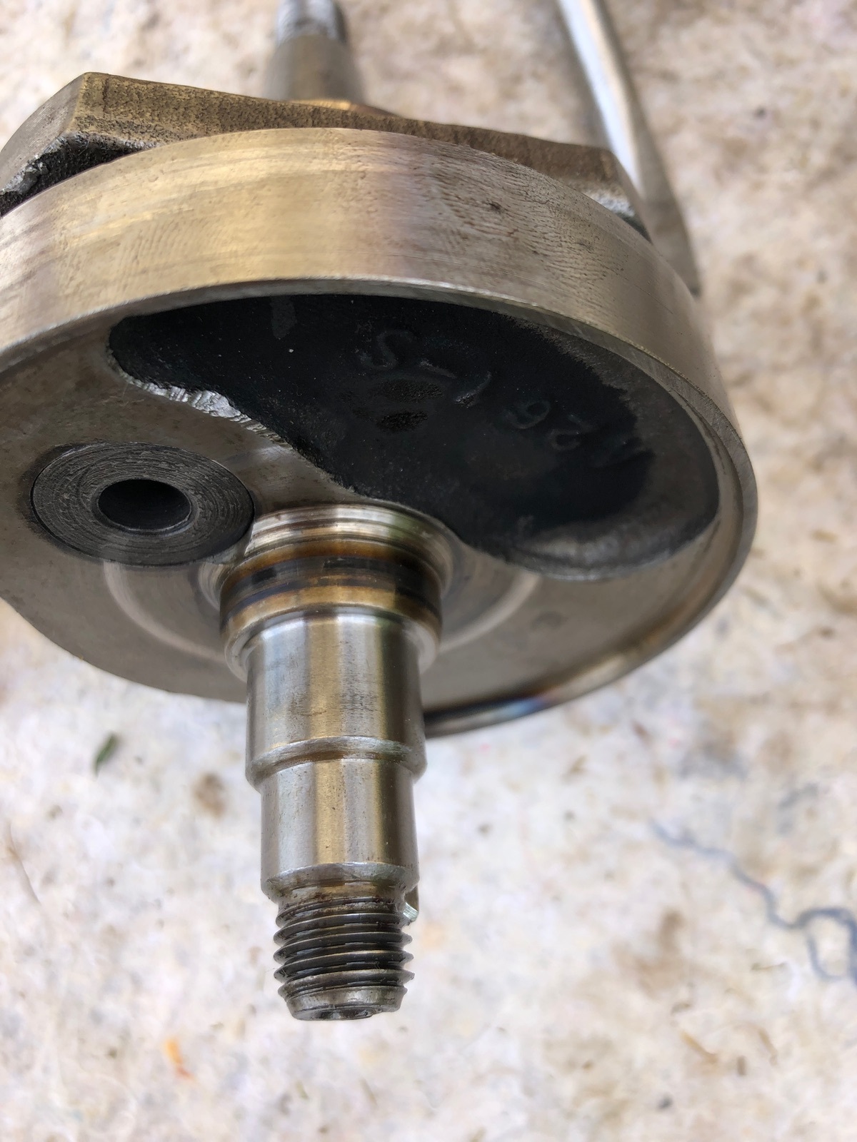

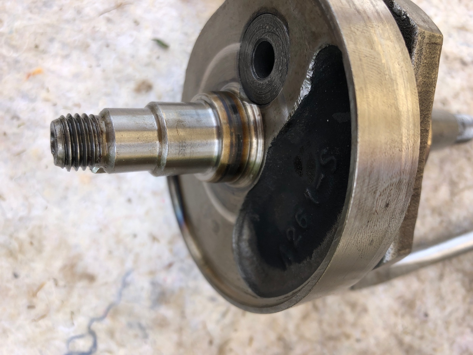

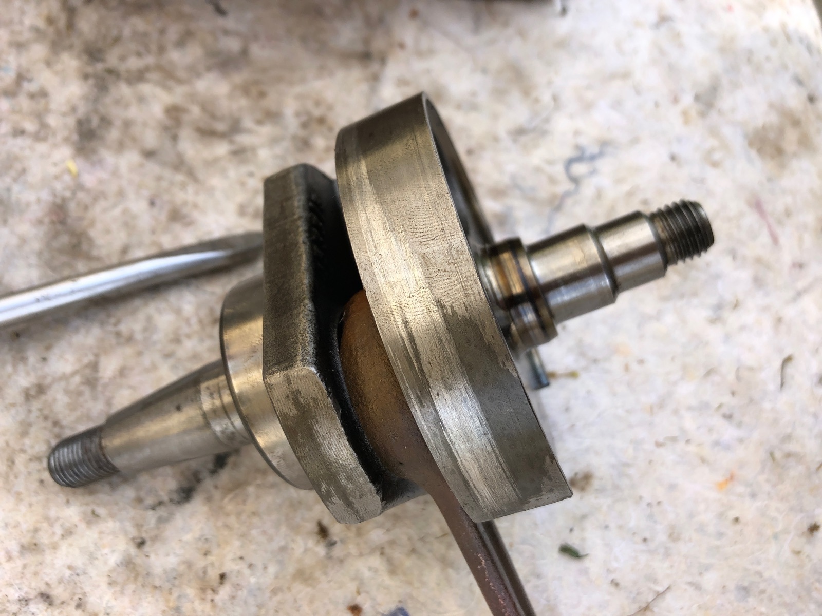

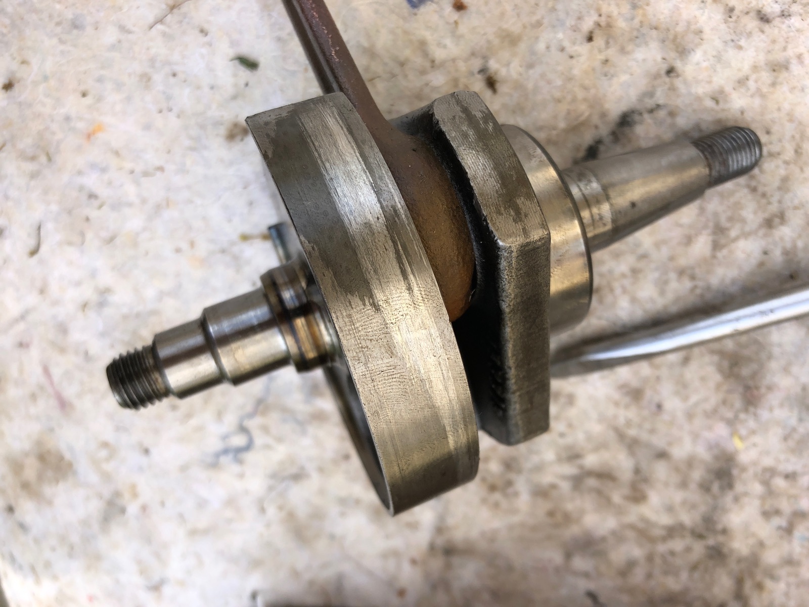

    Die Kurbelwelle hat auch was abbekommen, die würde ich tauschen, wenn es notwendig ist.
    Vielen Dank schon mal vorab dir eure Hilfe!

    • May 3, 2020 at 19:03
    Drehschieberreparatur mit 2K-Kleber (UHU Endfest 300)
    Das ist meiner Meinung nach ein klarer Fall für Reparatur.

    • May 3, 2020 at 19:04
    Moin.
    Der ist fritte.
    Instandsetzung oder Membranblock.
    Beste Grüße Mario

    • May 3, 2020 at 19:29
    Wow, das ging schnell!
    Vielen Dank für eure Antworten, meine Frage hat sich somit geklärt 👍

    • May 8, 2020 at 09:38
    ...insofern, dass die Dichtfläche hinüber ist.
    Werde auf Membran umbauen + neue KW.

    • May 8, 2020 at 10:04
    Ich denke die Welle hat schon ein bisschen gelitten (blau angelaufen und geschliffen).
    Wollte mit einer neuen auf Nummer sicher gehen... wenn ich mir aber die 90€ sparen kann, hab ich überhaupt nix dagegen :D
    Meint ihr, ich kann dir noch fahren?

    • May 8, 2020 at 10:06
    Kannst du entsorgen.
