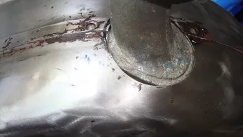

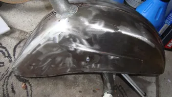

    Irgendwas stimmt hier nicht, aber der Kotflügel war dabei. keine der 3 Befestigungen stimmt mit einer weiteren überein.
    Habe mal provisorisch eine Schraube an der Seite eingedreht, dann passen die Anderen nicht.

    Kotflügel aufstecken, Gabel einbauen und gucken, wie alles passt. Dann entweder ein passendes Loch nehmen und die anderen neu setzen, oder alle drei Löcher erneuern. Die alten zuschweissen .
    Ich glaube, Kotflügel und Gabel gehören nicht zusammen.

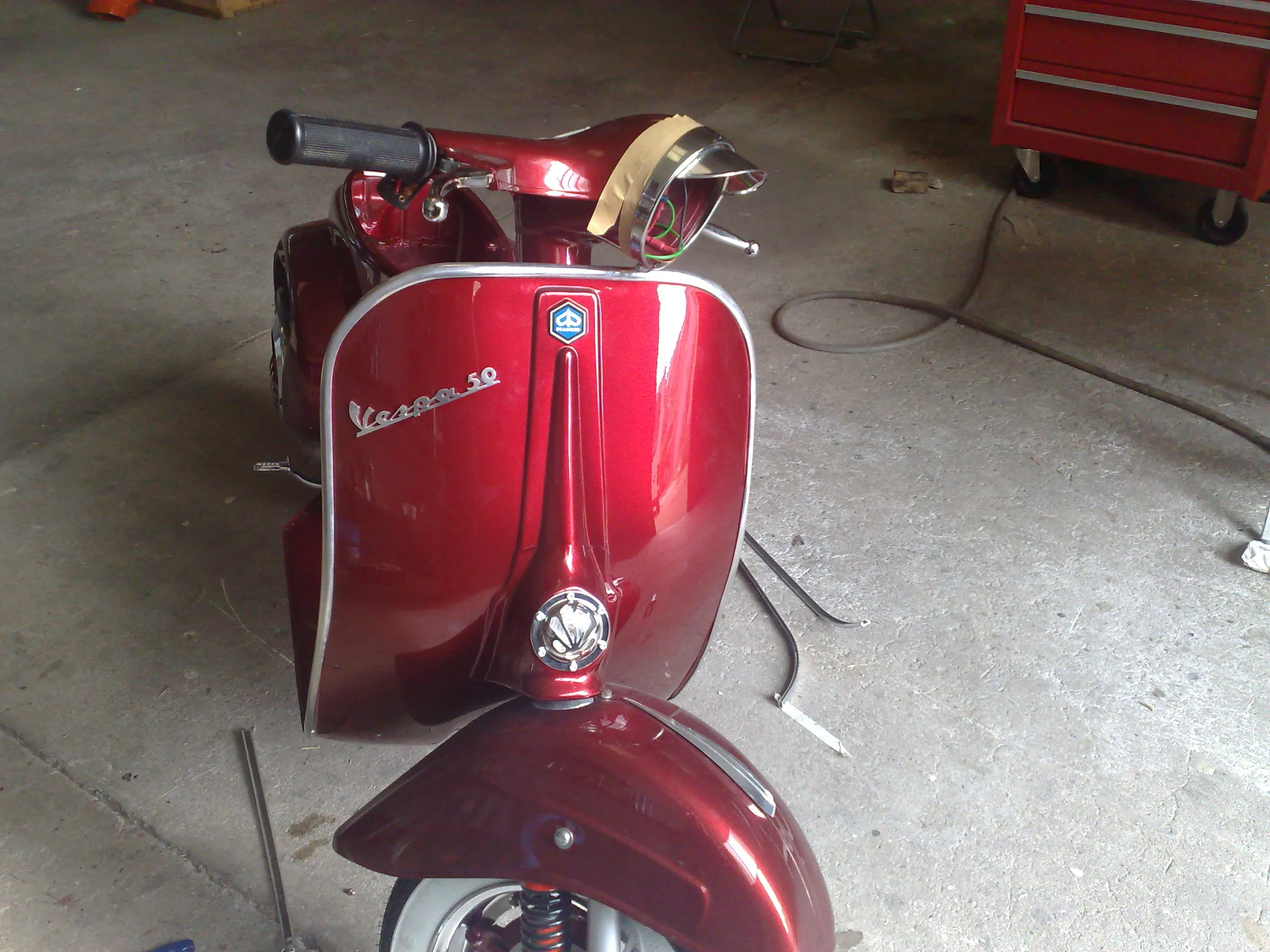

    Sitzt der Kotflügel normal genau mittig zur Karosse,??
    bei meinem ist dieser etwas nach links versetzt, so ca. 1-1,5 cm.
    11,926
    34,966
    4,284
    • May 14, 2020 at 09:35
    Sollte er

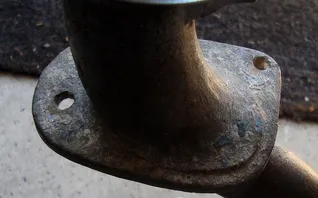

    Vielleicht ist das eine Gabel einer PK S Sparversion. Die hat etwas andere Aufnahme oben.
    Würde man recht schnell sehen das sie 3 statt 2 Löcher in der Aluaufnahme hat UND keinen Schlitz für´s Lenkradschloss.
    Der Kotflügel ist auf jeden Fall ein Repro.
    Kann/ Sollte trotzdem auf der richtigen Gabel (halbwegs) passen.

    Die Gabel hat 2 Löcher im Alu und einen Schlitz für das Schloss.
    Ob der Kotflügel ein Repro ist, keine Ahnung woran sieht man das?

    Der Ausschnitt ist größer als beim original, viel bei PL170 Kotflügeln zu sehen.
    Normal / original schließt der Ausschnitt sauber an der "Erhöhung" vom Guss ab.
    Bei Dir kann man ja seitlich vorbei schauen.
    Da kann man es sehen wie es original ist, hab leider kein besseres Bild.
    https://www.vespaonline.de/de-de.facebook…258703724164250

    Werde wohl wie vorgeschlagen die Löcher zuschweißen.
    3,014
    31,317
    5,640
    • May 16, 2020 at 07:44
    Damit meinte ich die Löcher im Kotflügel....
  • Farang
    385
    58
    v50ss, V50N
    • May 16, 2020 at 09:38
    Die meinte ich auch, nicht die an der Gabel.
