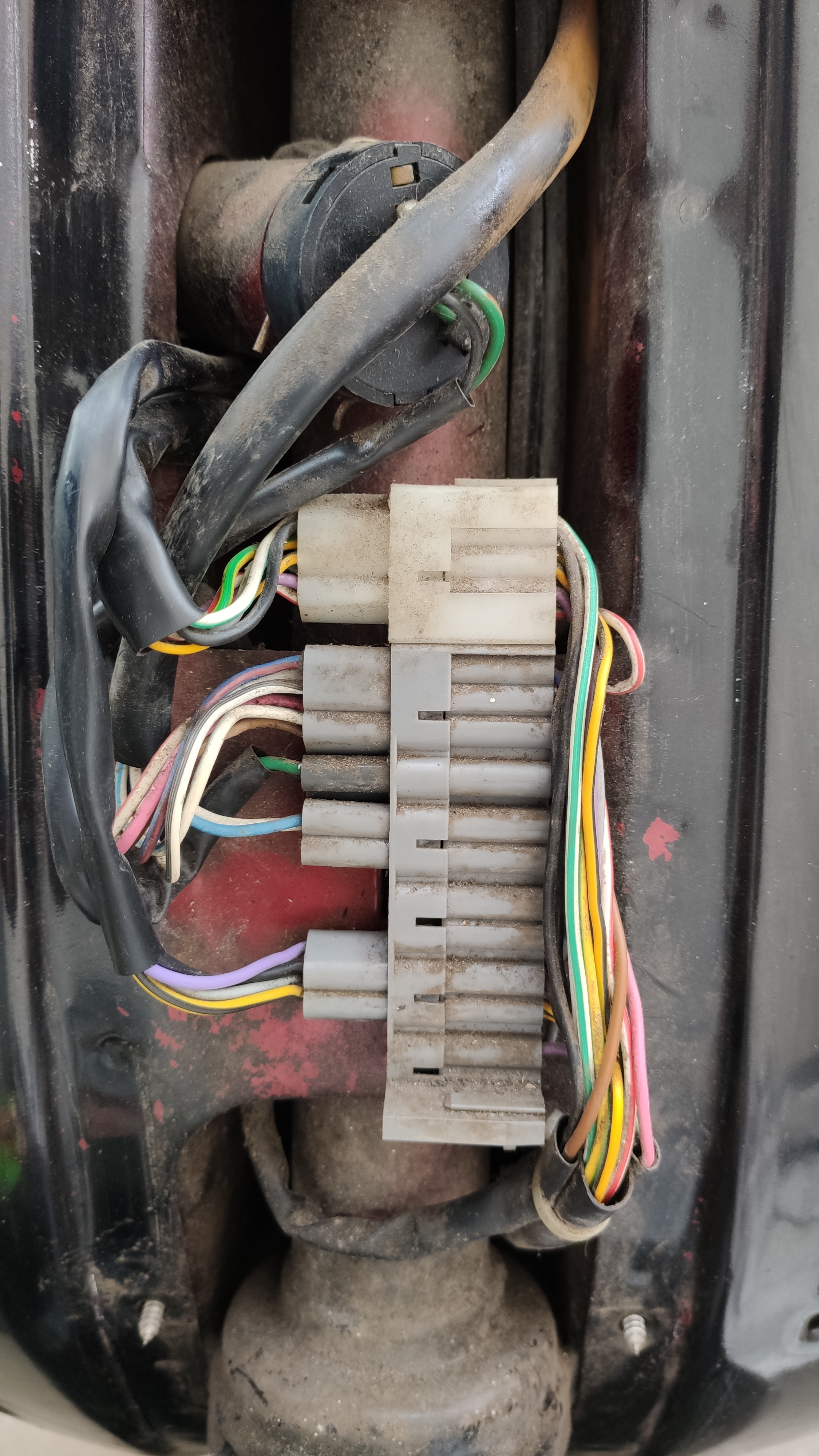

    Habe ein Multimeter mit Durchgangsprüfung gekauft, werde damit jede einzelne Leitung checken.

    Schau mal, ich glaube der letzte Stecker( Lila , Ge/Schwarz usw) ist verkehrt gesteckt...?

    Schaue ich später nochmal nach, das blöde ist, es lief ja vor dem Winterschlaf alles, ich habe da nichts gefummelt oder so.

    Den musst du auch nur drehen! Kann ja sein, dass vorher schon nicht alles richtig funktioniert hat und du hast es nicht bemerkt!?

    Muss bei den Steckern z. B. schwarz-gelb auf schwarz-gelb gesteckt sein?
    Habe es nochmal überprüft, die Stecker scheinen richtig zu stecken, laut Kerbencodierung (der kleine Zapfen an der Buchse um falsches reinstecken physikalisch zu verhindern) schon.

    Sorry, aber auf dem Foto sieht es aus, als wäre das Lila Kabel garnicht miteinander verbunden... der untere , letzte Stecker, kommt nämlich vom Lichtschalter ...
