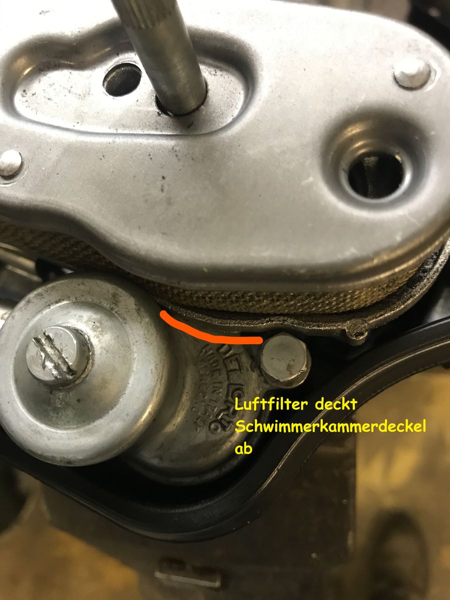

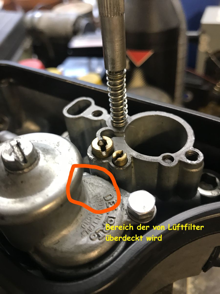

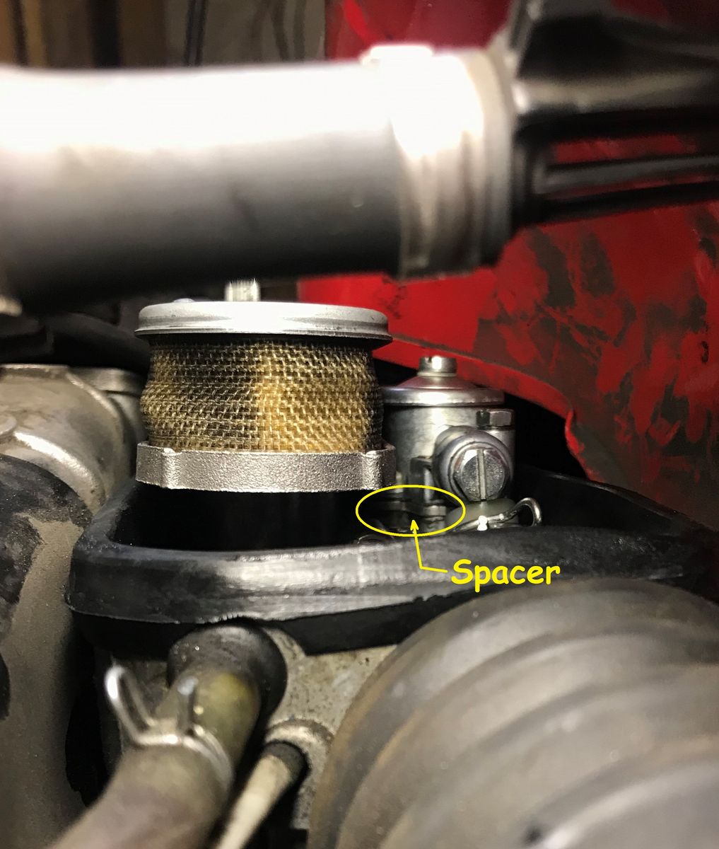

    Hallo Menzinger,
    der Luftfilter stößt nicht an die Schwimmerkammer, er stößt an die Oberseite des Deckels der Schwimmerkammer.
    Mal sehn ob ich das fotografiert bekomme.
    der Spacer unter dem Schwimmerkammerdeckel.
    Bereich in dem der Luftfilter den Schwimmerkammerdckel überlappt.
    Luftfilter liegt fast auf Schwimmerkammerdeckel auf.

    Einmal editiert, zuletzt von walloh () aus folgendem Grund: Nachtrag bei schlechten Wetter macht die Garage doppelt Spaß, deswegen hier Fotos von der Schwimmerkammer, dem Luftfilter und dem Spacer.
