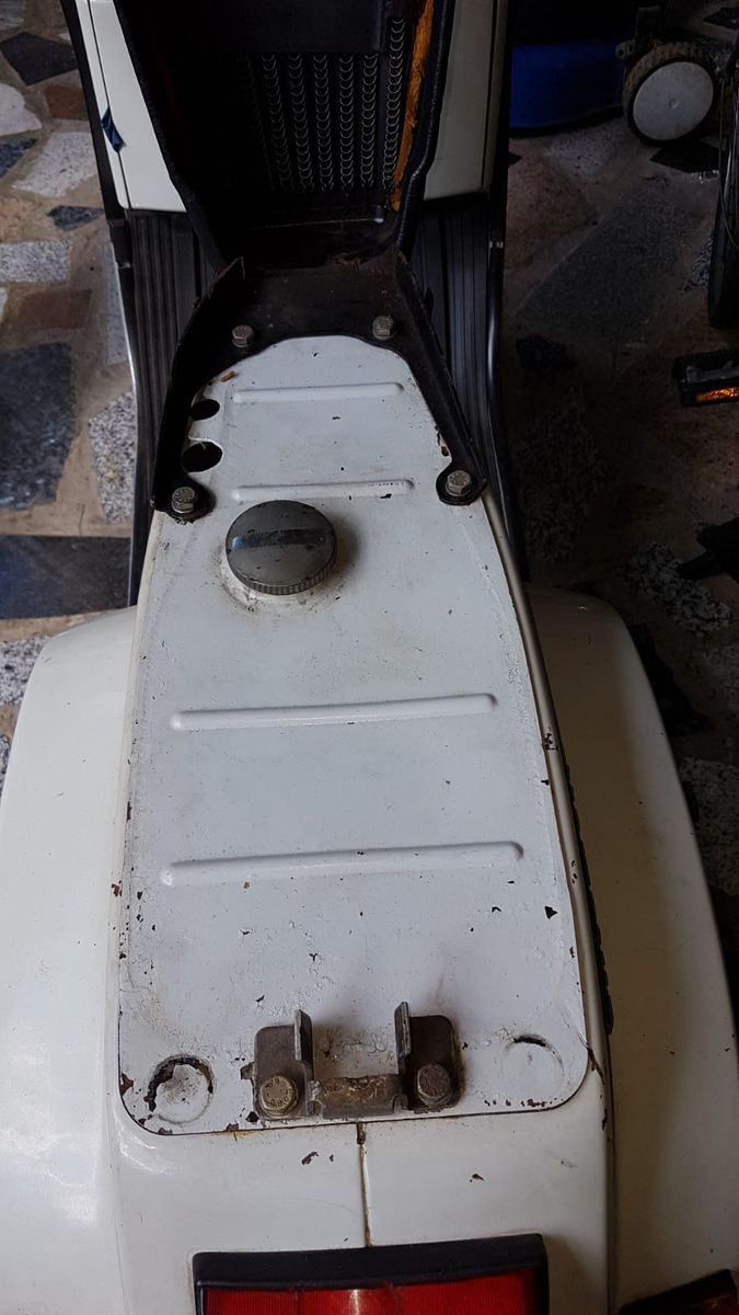

    Hallo in die Runde!
    Ich bin ein blutiger Anfänger und besitze seit einigen Tagen eine PK50 S Automatik.
    Jetzt hab ich gelesen, dass diese über eine Getrenntschmierung verfügt, finde aber keinen Einfüllstutzen für das Öl oder die Möglichkeit, den Ölstand zu kontrollieren.
    Kann mir da jemand helfen und vielleicht ein Bild schicken.
    Vielen lieben Dank!

    Wie viele Einfüllstutzen hat dein Tank? Welches Baujahr?
  • Xaco
    95
    PK 50 S Automatik
    • May 24, 2020 at 12:47
    Unter der Sitzbank ist nur ein großer Stutzen. Die Vespa ist Baujahr 1986

    • May 24, 2020 at 12:50
    Moin.
    Mach mal ein Bild vom Tank bei hochgeklappter Sitzbank.
    Die Getrenntschmierung war Sonderausstattung.
    Genau wie Elektrostarter.
    Beste Grüße Mario

    Die BA ist von einer XL2. Dort sollte der Einfüllstutzen abgebildet sein unter der Sitzbank.
    Wenn du so einen nicht hast, dann trifft wohl Marios Hinweis für die alten PK Automatik zu und du hast Gemischschmierung.

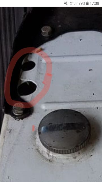

    Also, hat zwar etwas länger gedauert, dafür aber offensichtlich nur noch mal zur Bestätigung. Dann müsste ich also Gemisch fahren,ja?

    Ja.
    1:50
    20ml Gemischöl auf 1 Liter Super (kein E 10)

    Der Öltank wurde ausgebaut.
