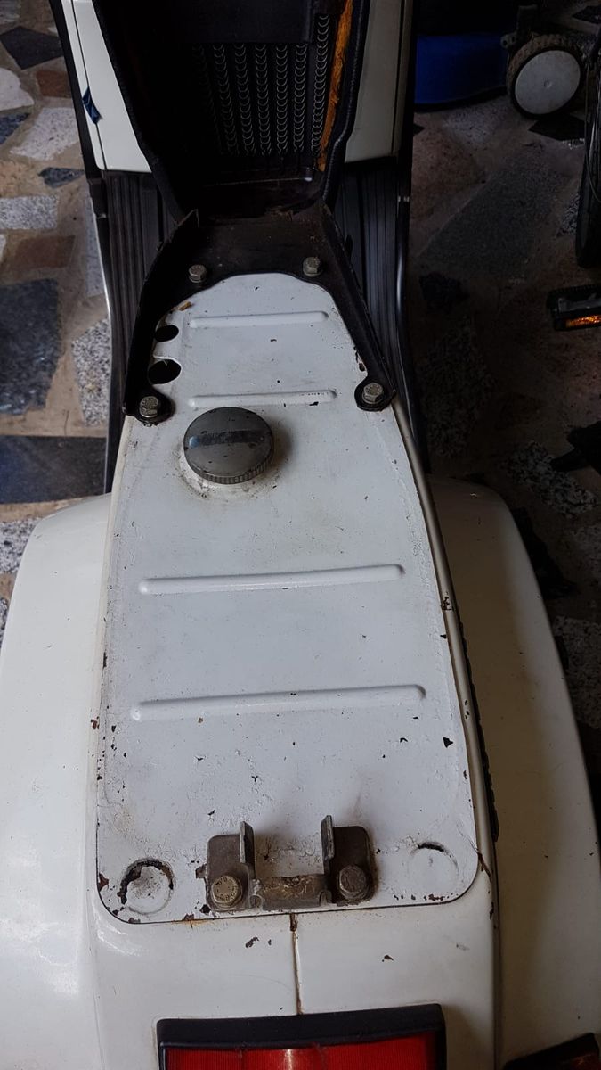

    • May 24, 2020 at 12:50
    Moin.
    Mach mal ein Bild vom Tank bei hochgeklappter Sitzbank.
    Die Getrenntschmierung war Sonderausstattung.
    Genau wie Elektrostarter.
    Beste Grüße Mario

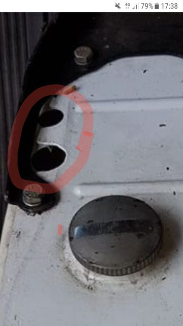

  • Xaco
    95
    PK 50 S Automatik
    • May 25, 2020 at 16:37
    Also, hat zwar etwas länger gedauert, dafür aber offensichtlich nur noch mal zur Bestätigung. Dann müsste ich also Gemisch fahren,ja?

    • May 25, 2020 at 17:04
    Ja.
    1:50
    20ml Gemischöl auf 1 Liter Super (kein E 10)
  • Egal106s16
    803
    10,103
    1,833
    01662
    • May 25, 2020 at 17:40
    Der Öltank wurde ausgebaut.
