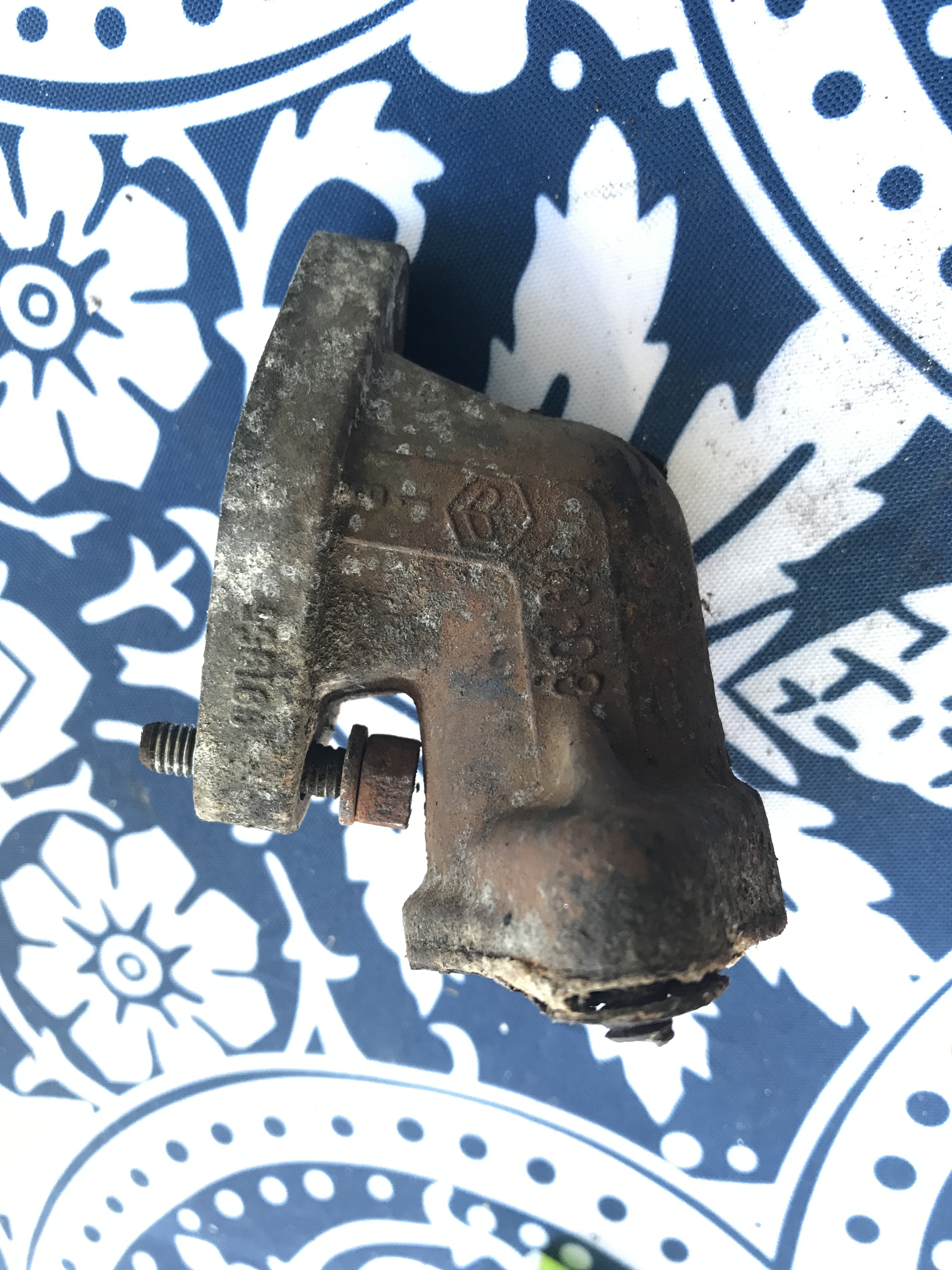

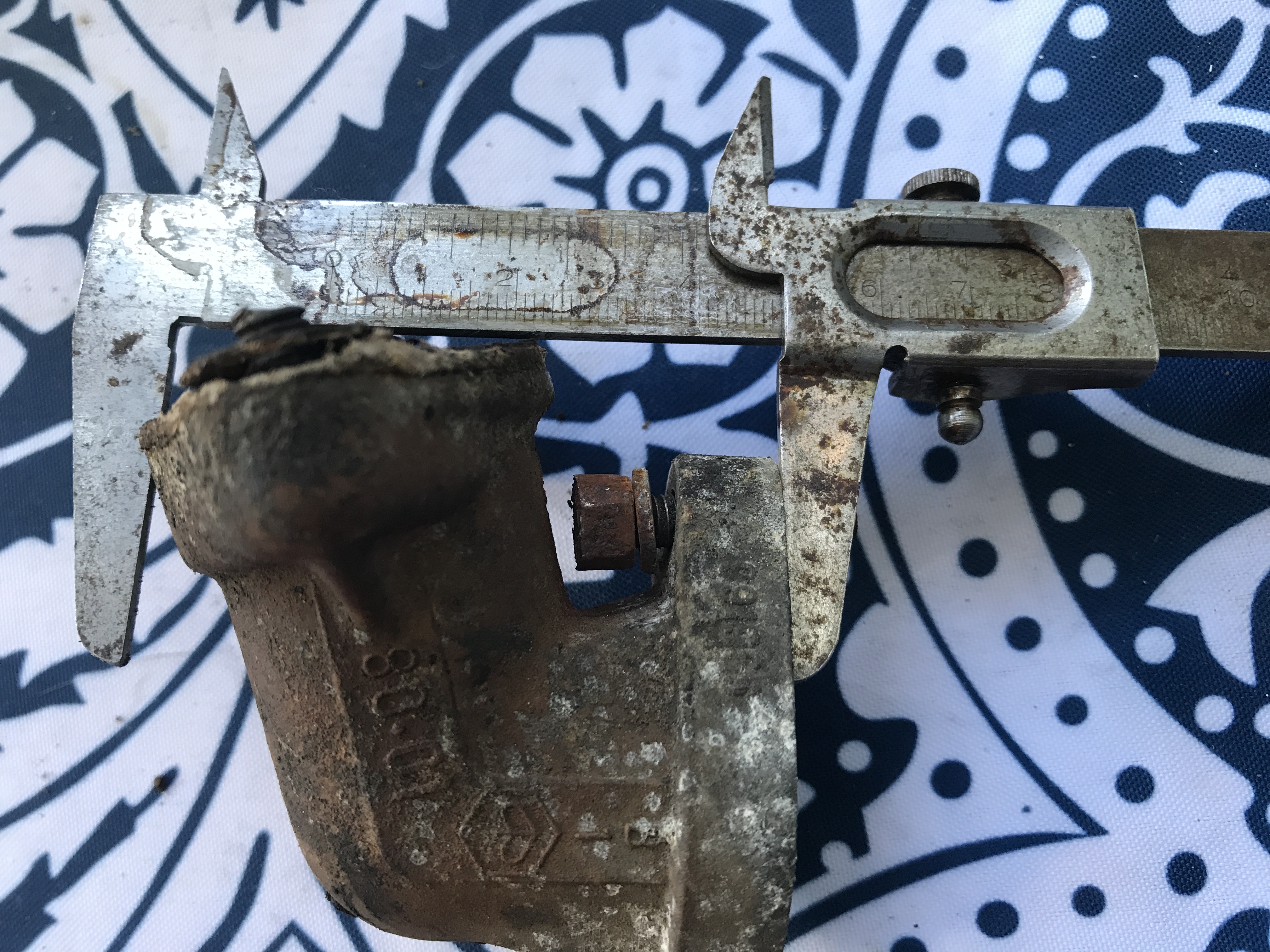

    • June 2, 2020 at 19:19
    Die Bezeichnung seitlich ist 80-01 bzw. 991955. Die Löcher sind allerdings nur für M6 vorgesehen. Die müsstest Du aufbohren. Genügend Fleisch ist aber da.
    Der Abstand für den Abknickwinkel beträgt 64mm. Das ist eigentlich immer der Knackpunkt, deswegen habe ich dieses Exemplar als Abgleichteil auch aufgehoben.
    Der oben von mir verlinkte hat genau diese Abmessungen.
    HTH
