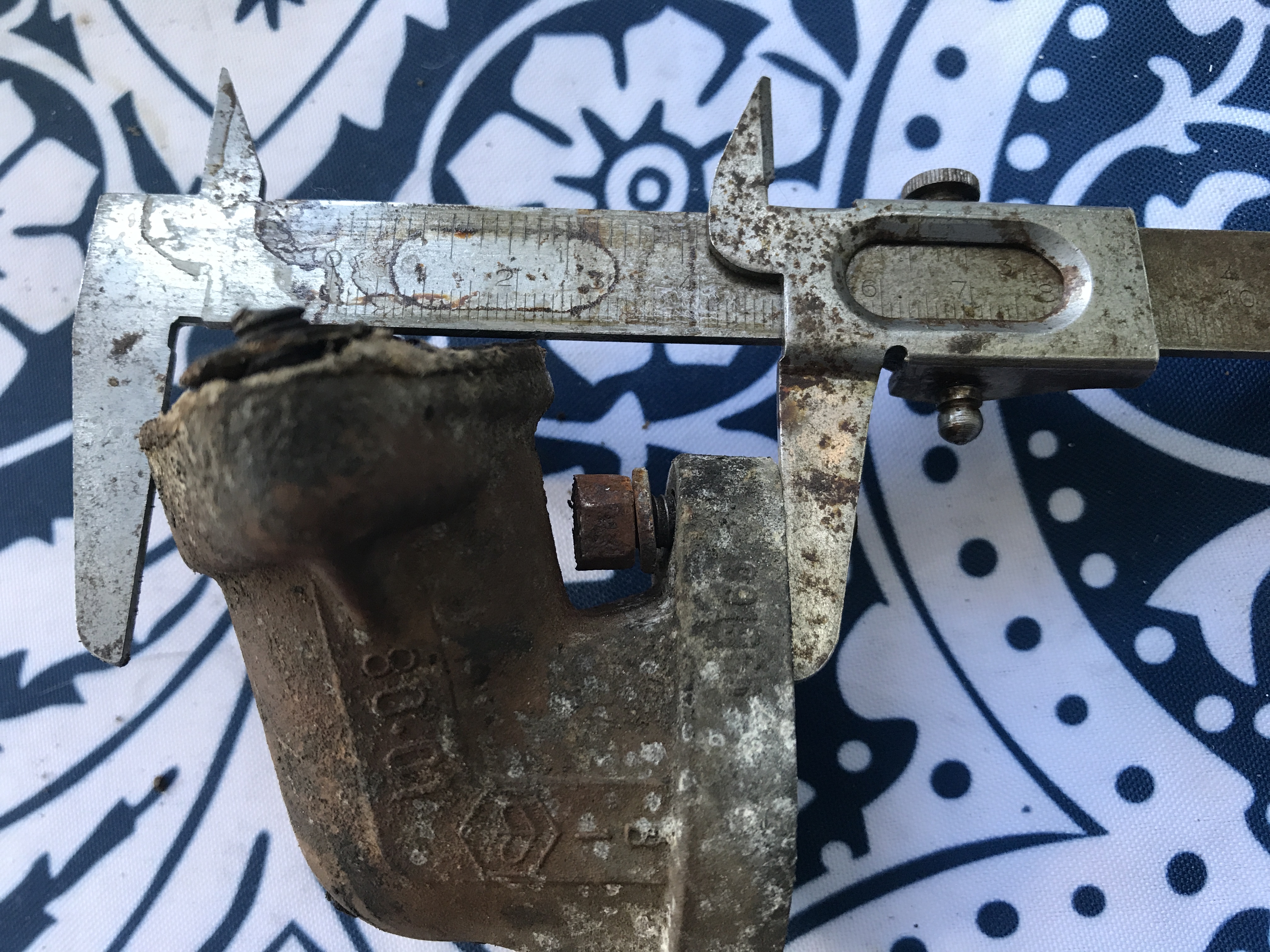

    Ich habe den alten Krümmer noch. Wenn’s Dir hilft, vermesse ich ihn Dir.

    Zum nächsten Teiledealer habe ich über 200 km zu fahren. Daher wäre das schon sehr cool von Dir, wenn Du den Messschieber schwingen könntest.

    Die Bezeichnung seitlich ist 80-01 bzw. 991955. Die Löcher sind allerdings nur für M6 vorgesehen. Die müsstest Du aufbohren. Genügend Fleisch ist aber da.
    Der Abstand für den Abknickwinkel beträgt 64mm. Das ist eigentlich immer der Knackpunkt, deswegen habe ich dieses Exemplar als Abgleichteil auch aufgehoben.
    Der oben von mir verlinkte hat genau diese Abmessungen.
    HTH
