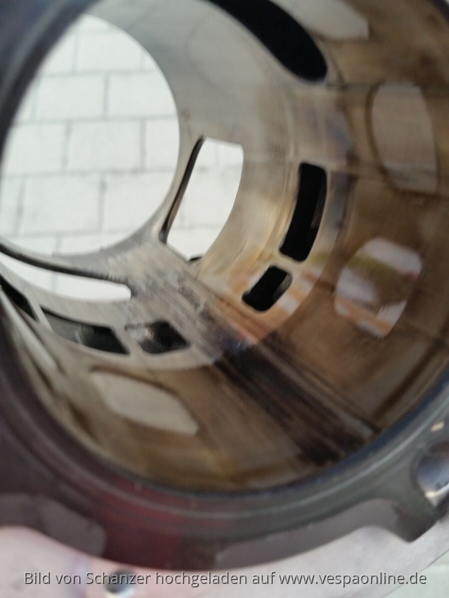

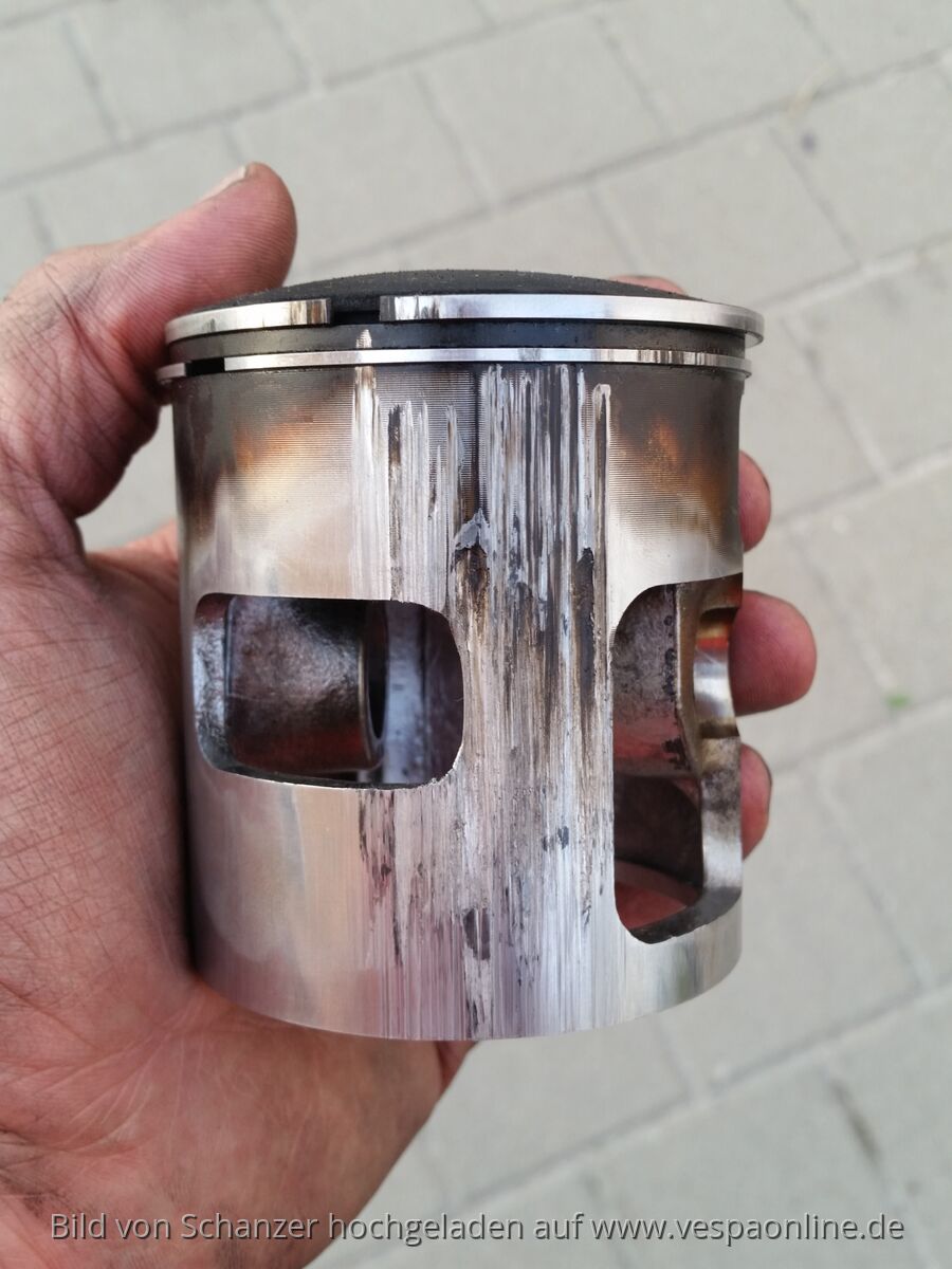

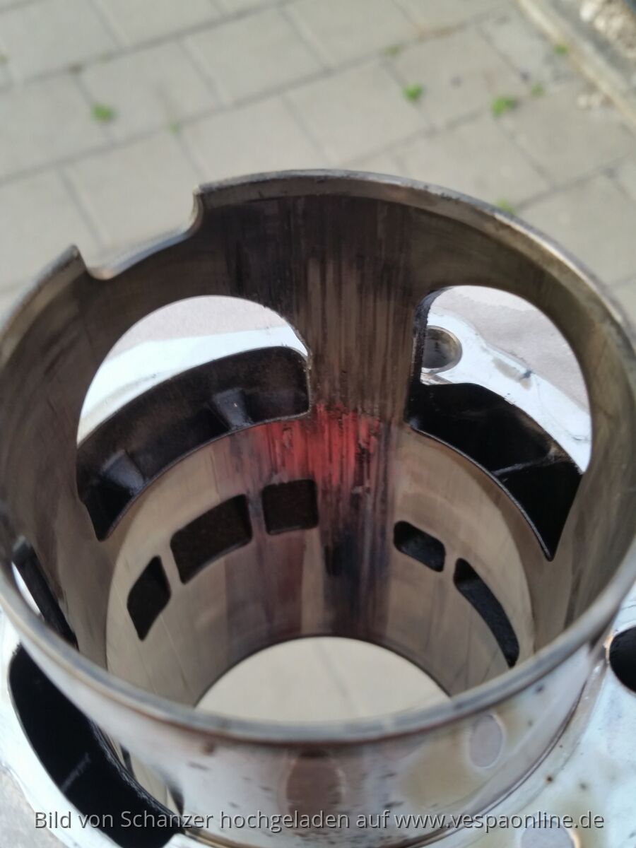

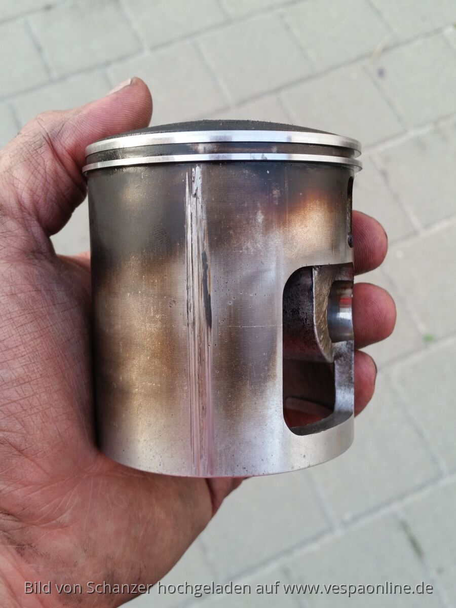

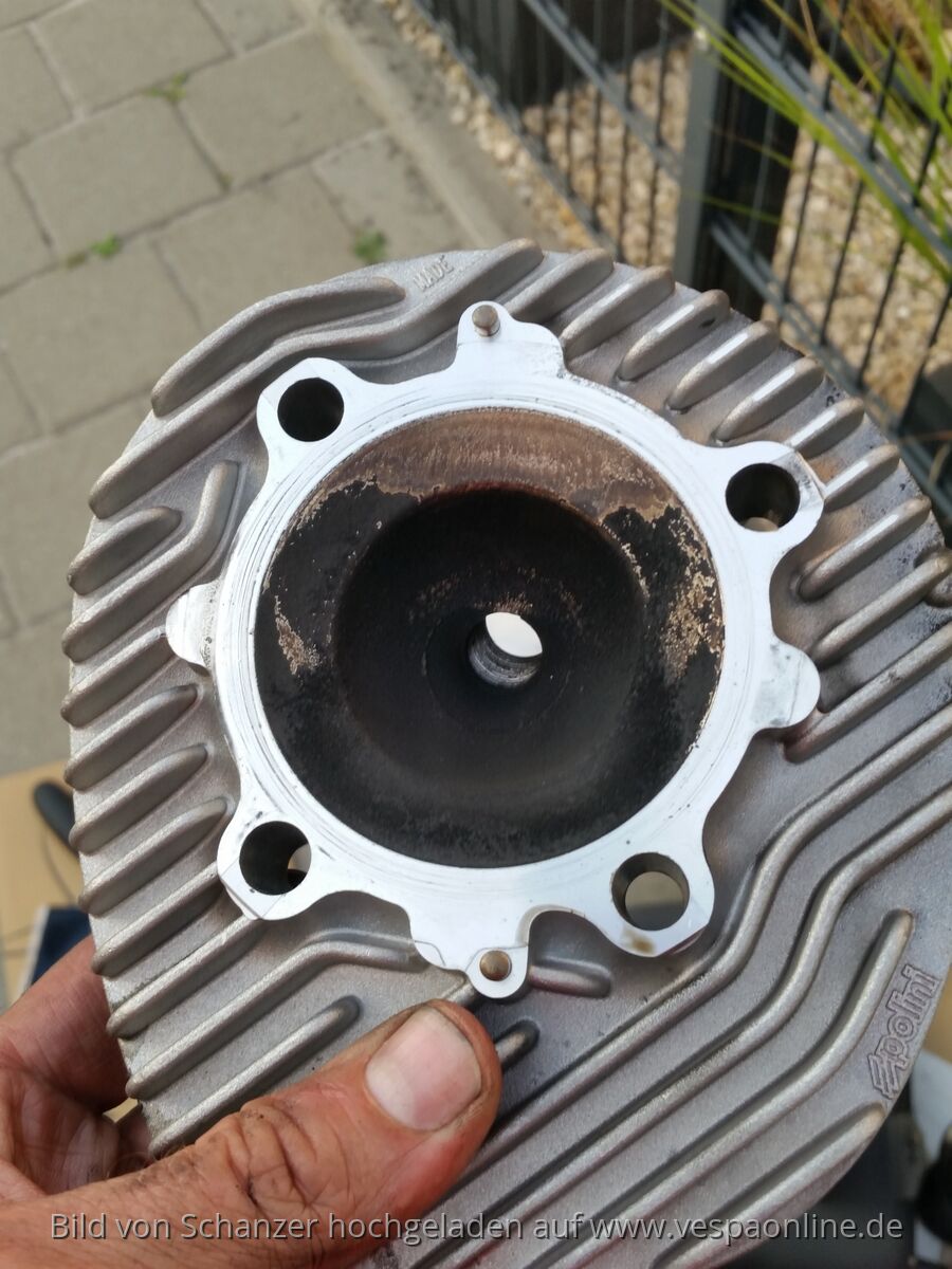

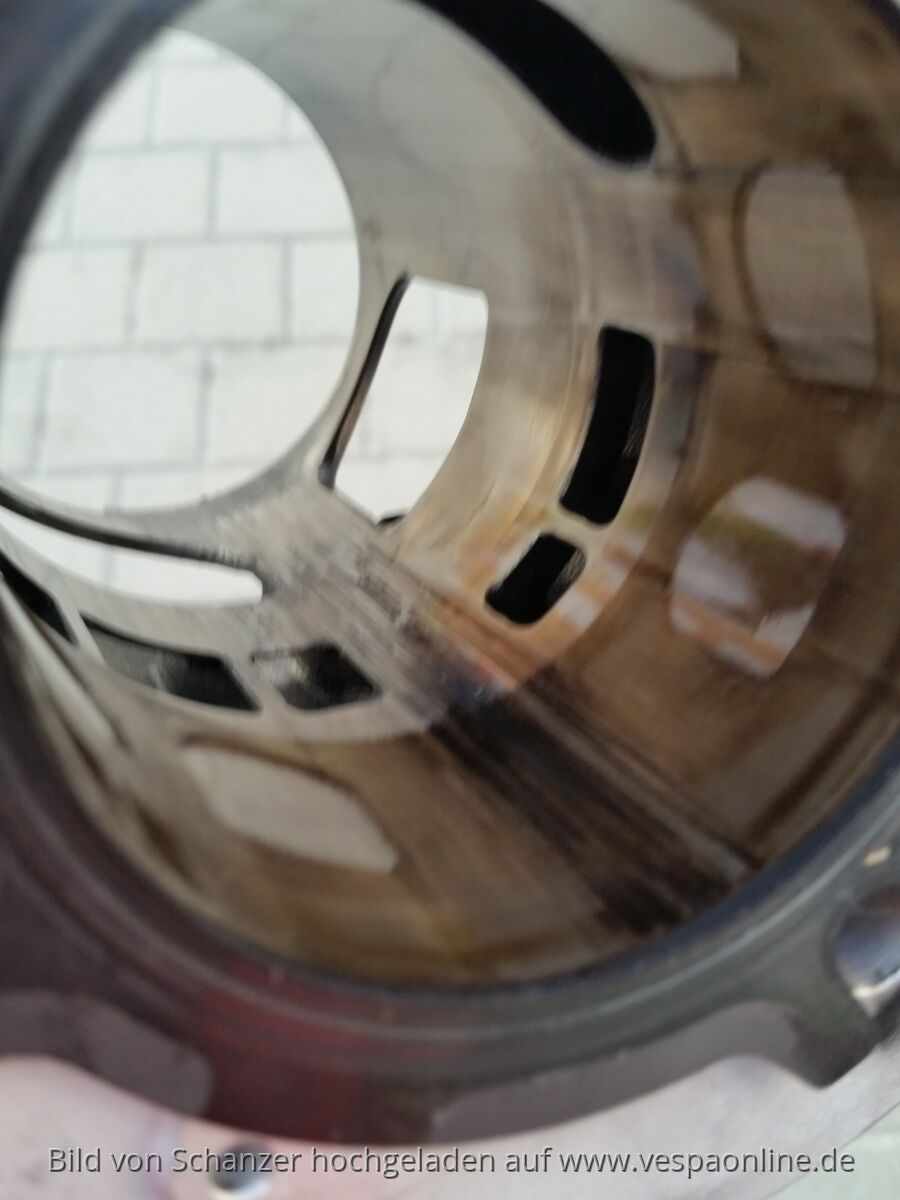

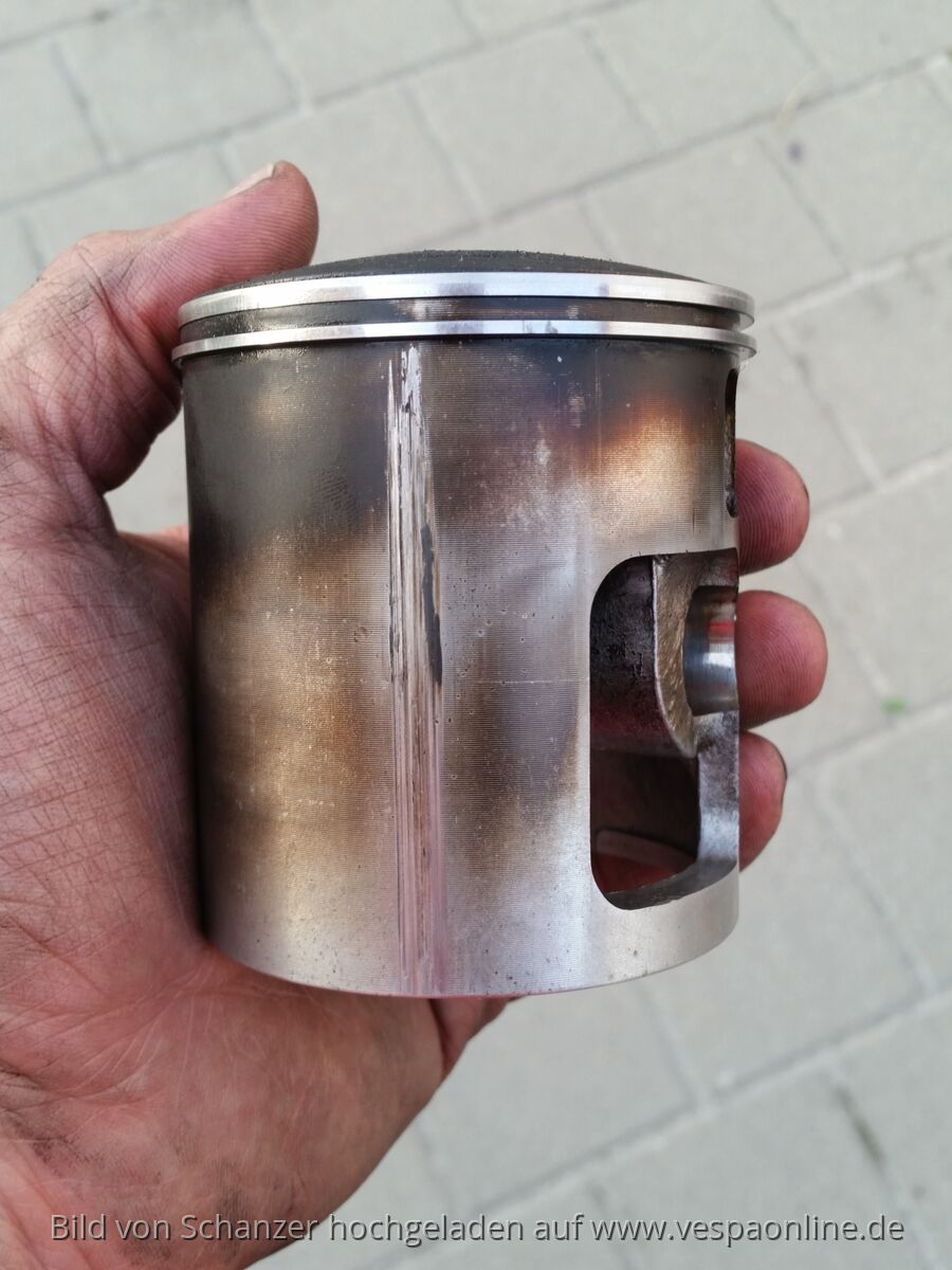

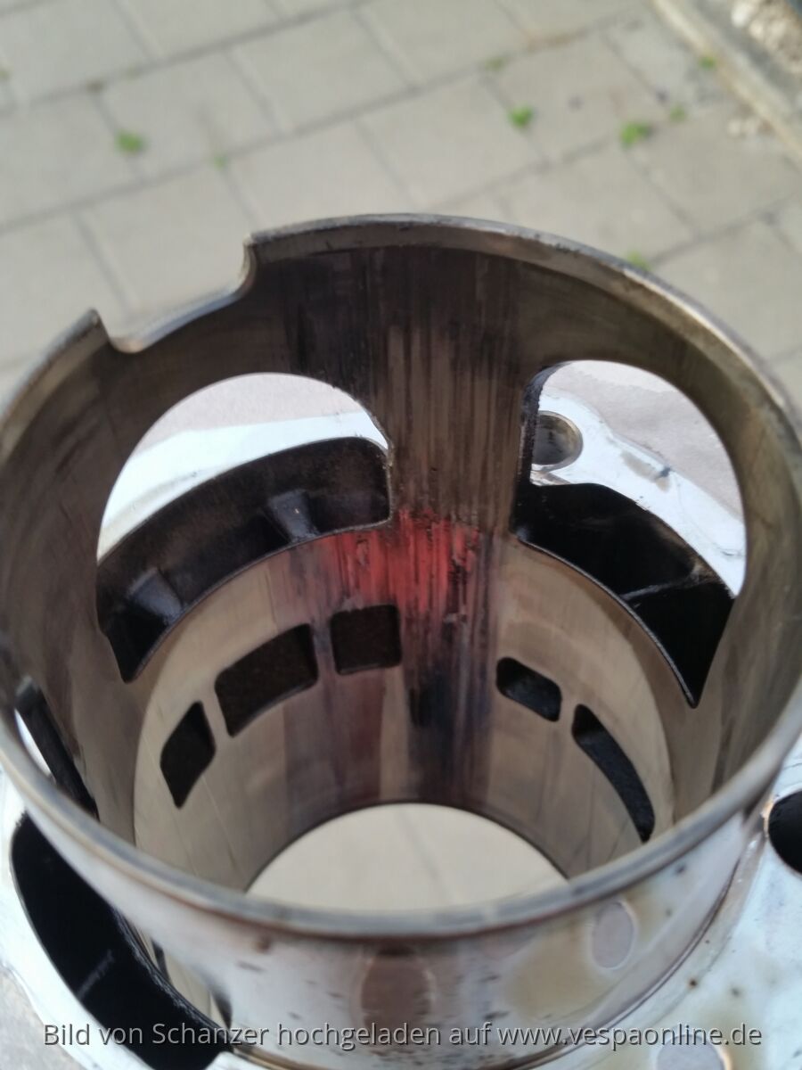

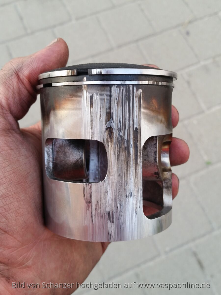

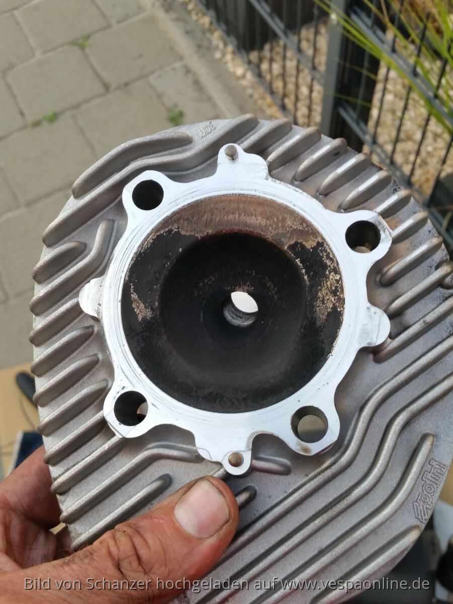

    Ich konnte heute endlich mein Polossi-Projekt fortführen. Die gesamte Fertigstellung wird wohl aufgrund der Witterung noch etwas dauern. Abstimmfahrten im Regen sind jetzt nicht so mein Ding
    Hier sind noch ein paar mehr oder weniger gute Bilder vom Hitzkopf. Die Riefen im Kolben sind richtig derb. Laufleistung 2.500 km. Der untere Kolbenring ist fest. Den Kopf hab ich mal der Vollständigkeit halber mit dazu angehängt.

    Das sieht in der Tat nicht gut aus.
    Wie derbe die Riefen sind, lässt sich anhand der Bilder nicht richtig beurteilen. Ich mutmaße aber mal, dass da nicht viel zu retten ist.
    Was sie das Rote im vorletzten Bild, eine Spiegelung oder ist das Metall da tatsächlich rot angelaufen ?
    Ja, das hab ich mich auch gefragt, als ich mir die Bilder dann etwas später am PC angesehen habe.
    Es ist aber tatsächlich nur die Spiegelung meines roten T-Shirts.
