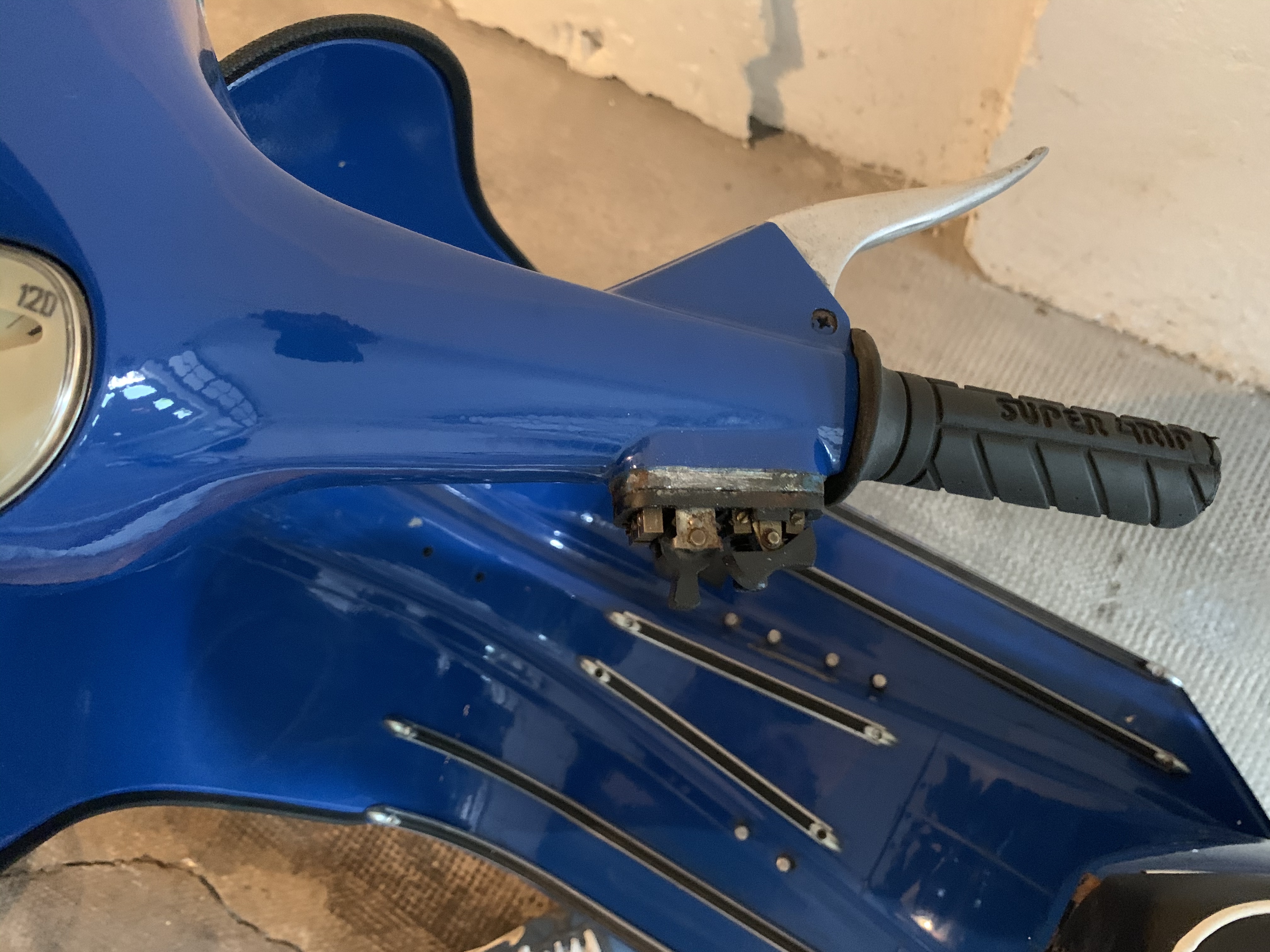

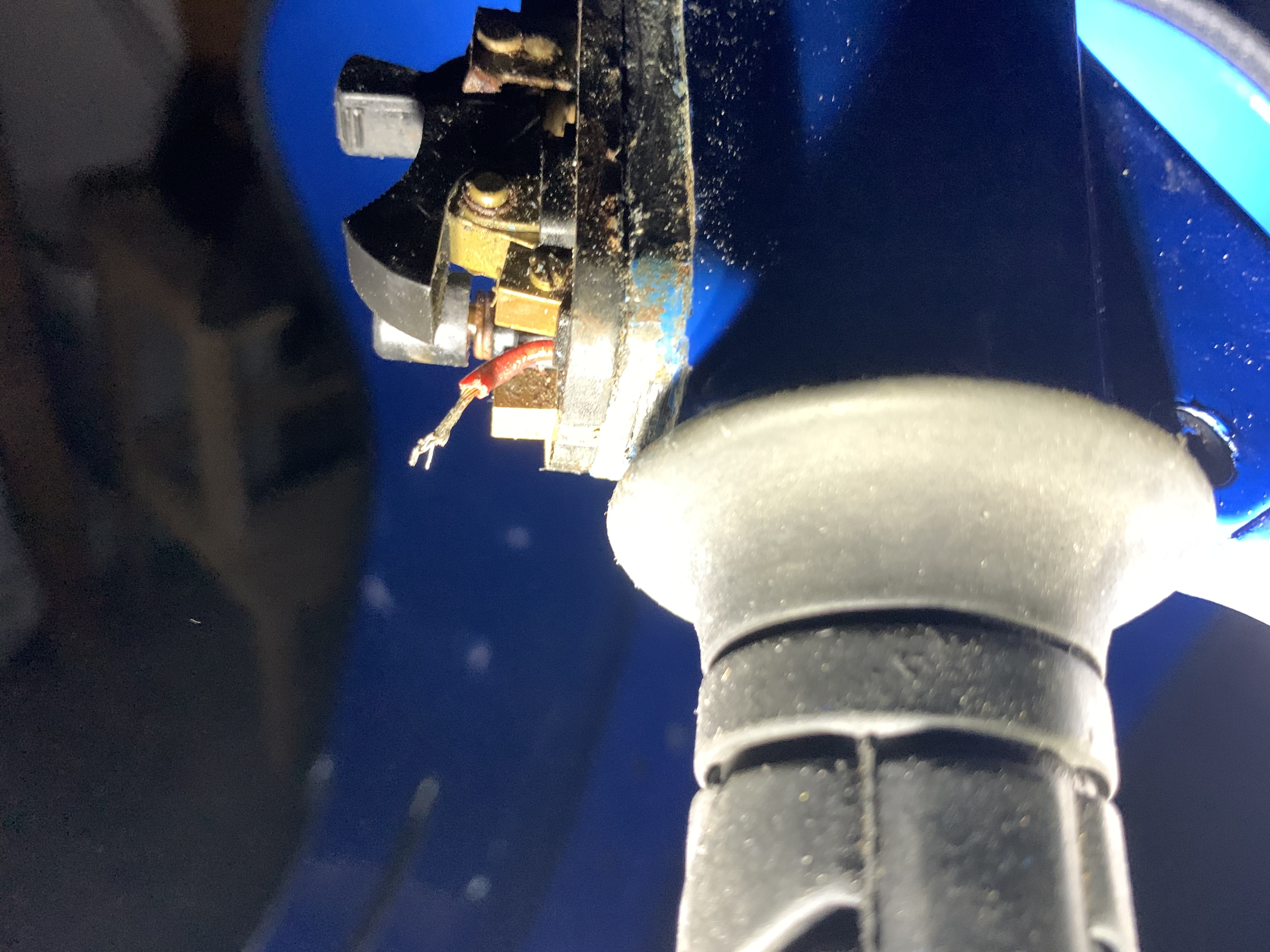

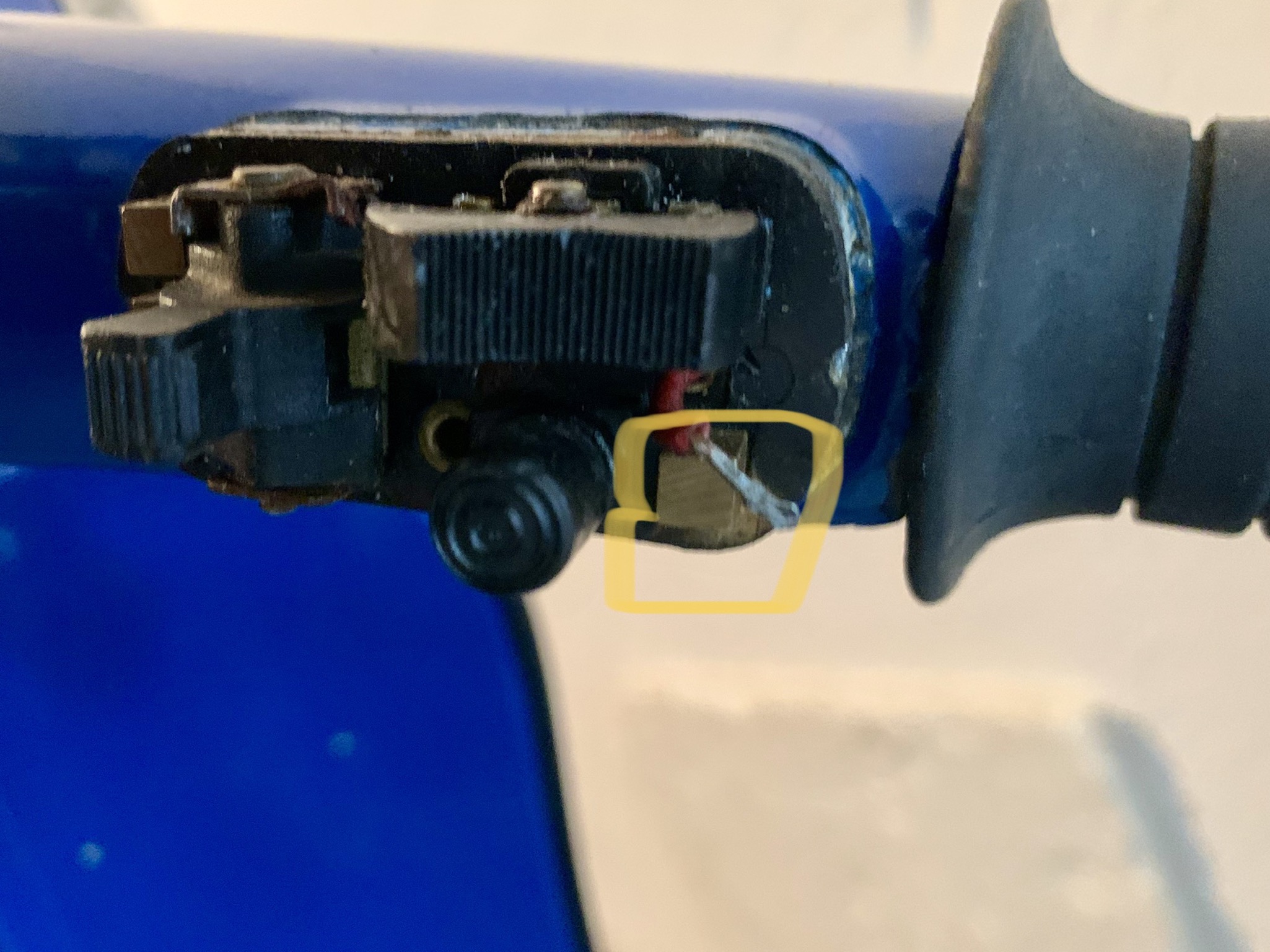

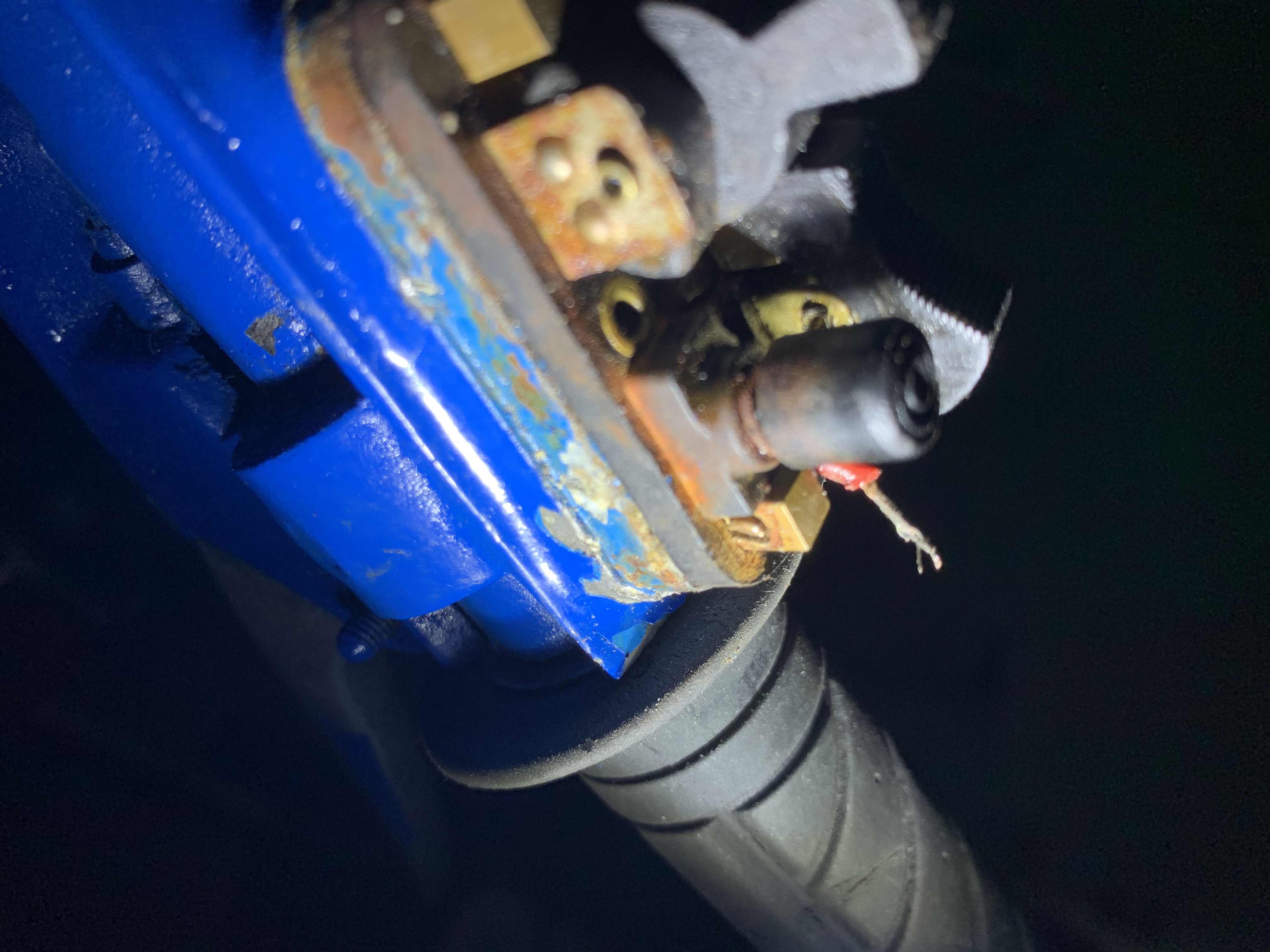

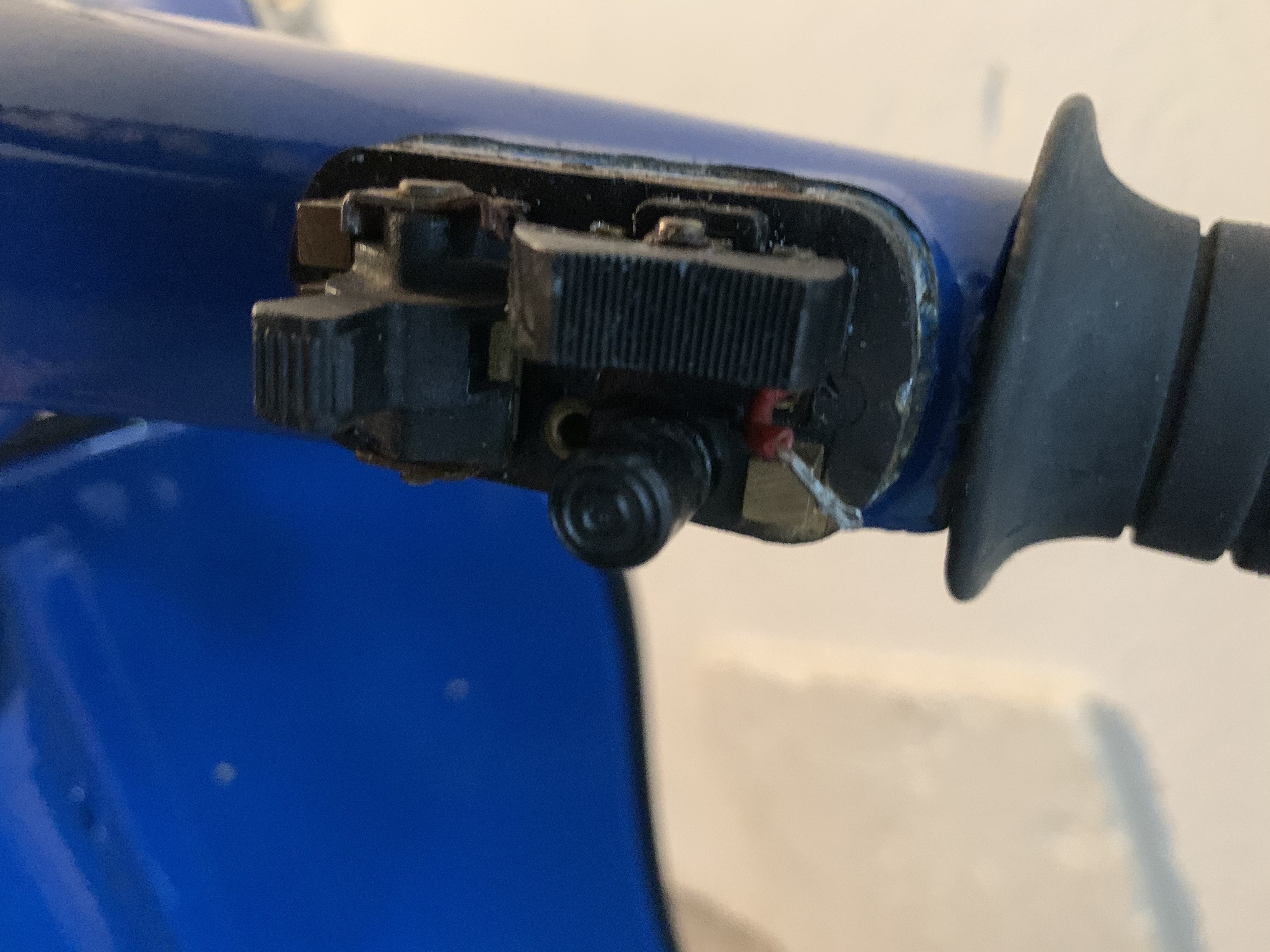

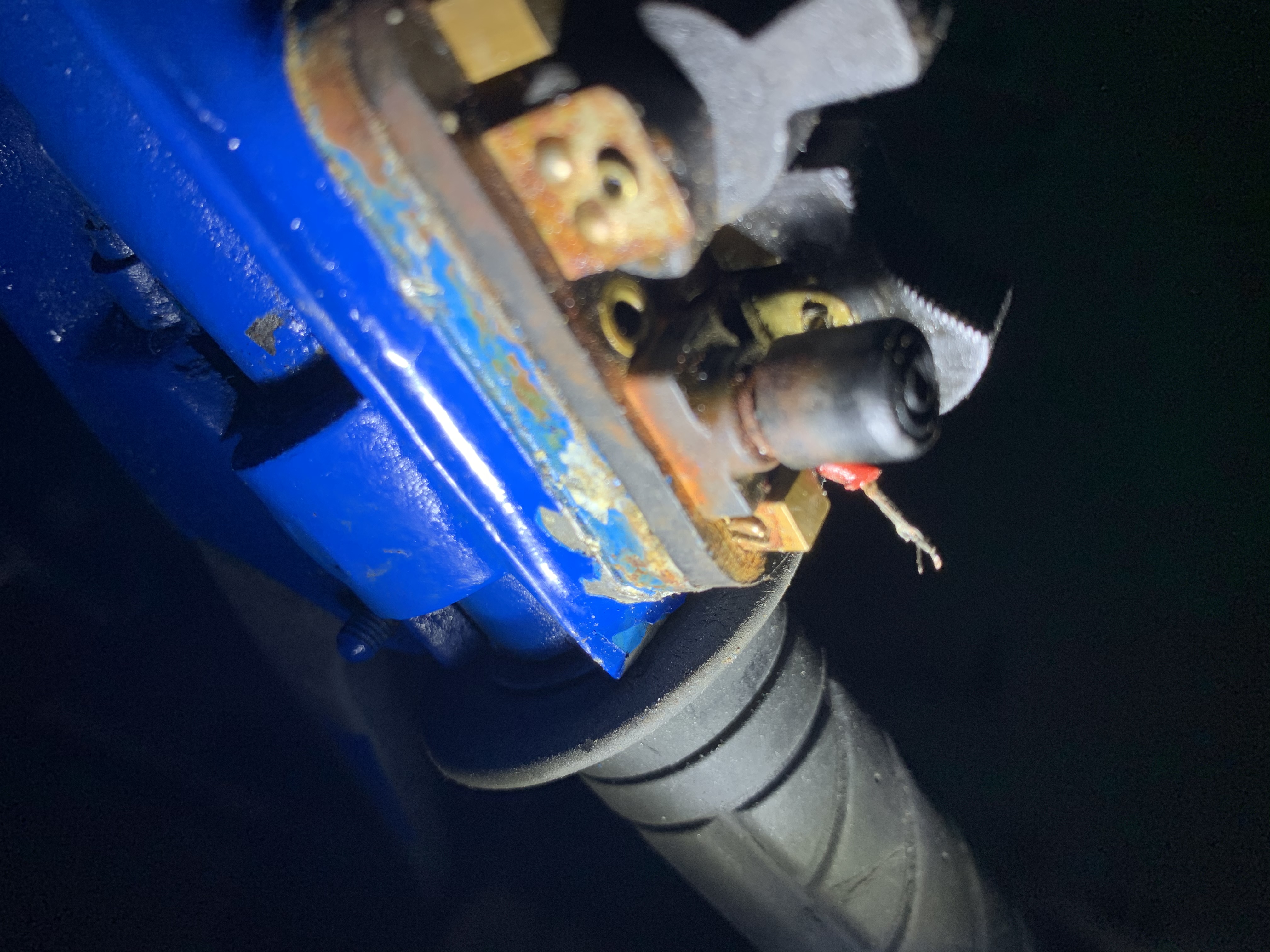

    Guten Tag,
    ich bin neu hier und habe eine Vespa V50 S, Baujahr 1974 erworben.

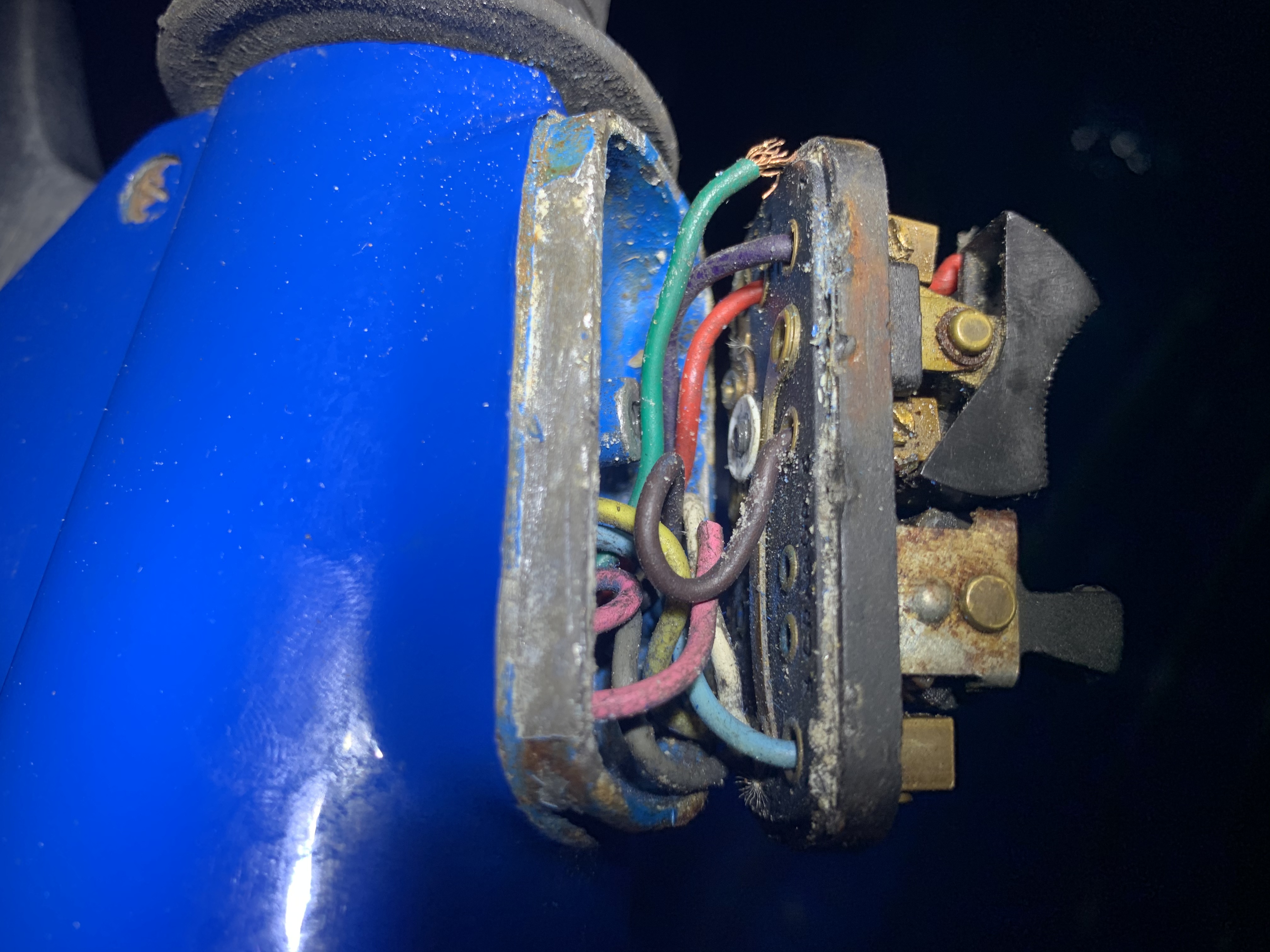

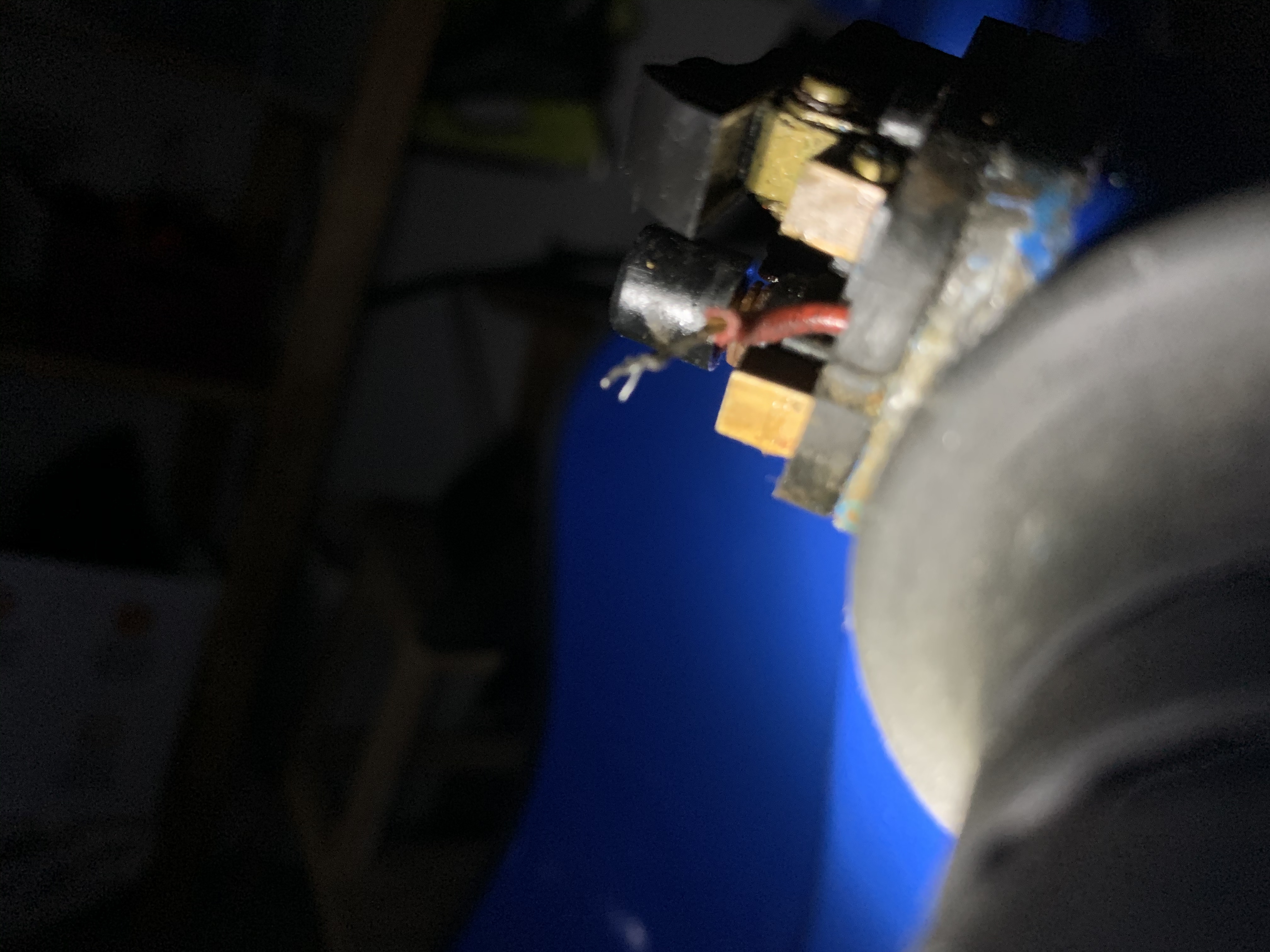

    Meine Vespa geht nicht aus, ich habe die Kappe Schalter Licht, Hupe abgemacht und da war ein rotes Kabel abisoliert.
    Was mache ich mit dem Kabel, damit ich die Vespa nicht stets abwürgen muss, damit sie ausgeht.
    Ich hänge Euch mal Bilder an.
    Viele Grüße aus Stuttgart
    4 Mal editiert, zuletzt von daimlertown (June 8, 2020 at 13:38)

    11,832
    • June 8, 2020 at 20:00
    Das rote Kabel gehört in den großen Metallblock. Und der Killschalter sollte beim Drücken eine Verbindung zum Rahmen schaffen.
  • daimlertown
    101
    Vespa V50 S
    • June 8, 2020 at 20:06
    Vielen Dank rassmo.
    Das probiere ich gleich mal aus
  • daimlertown
    101
    Vespa V50 S
    • June 8, 2020 at 20:10

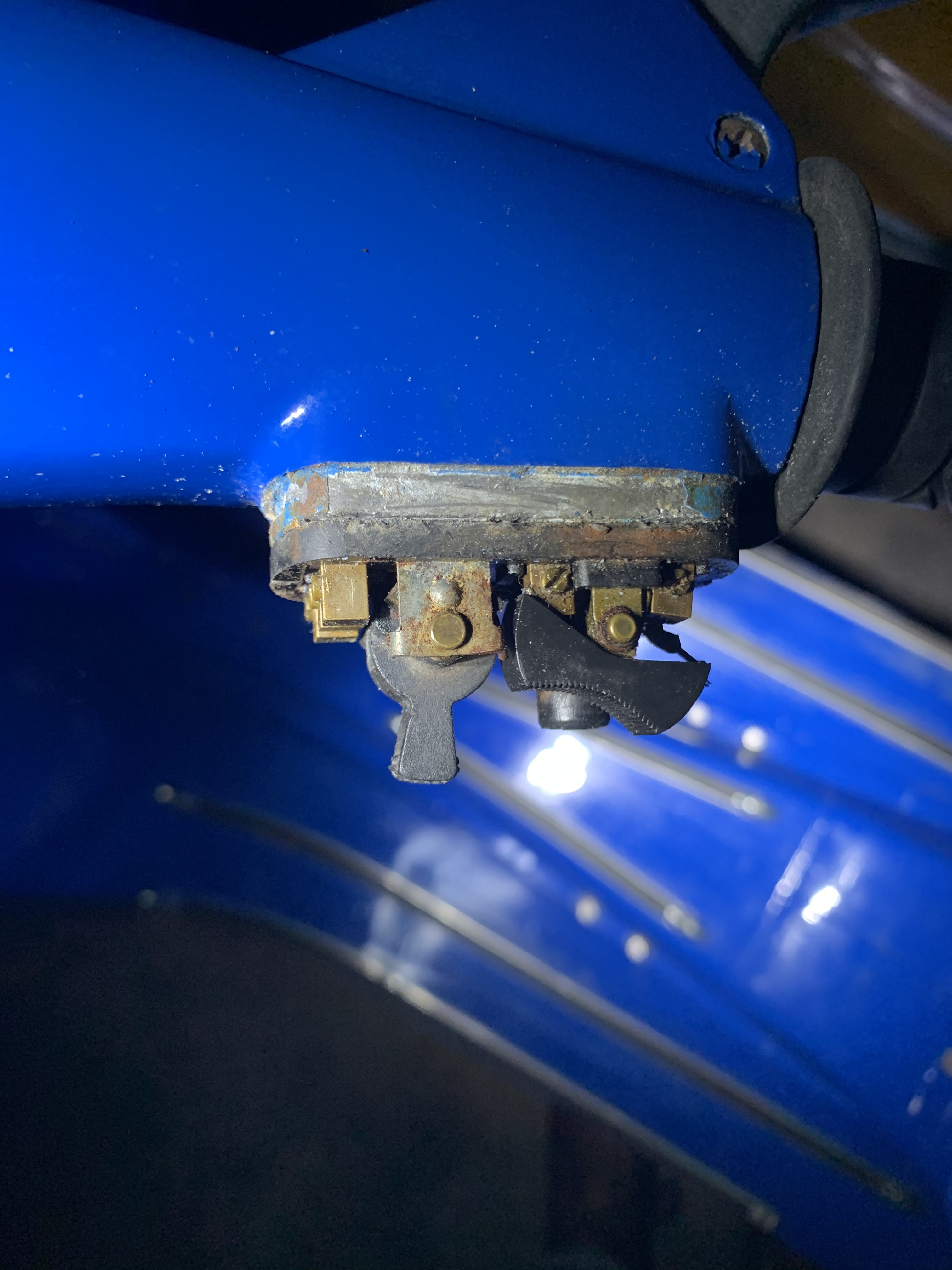

    In diesen?
    2,620
    62,160
    11,832
    • June 8, 2020 at 20:14

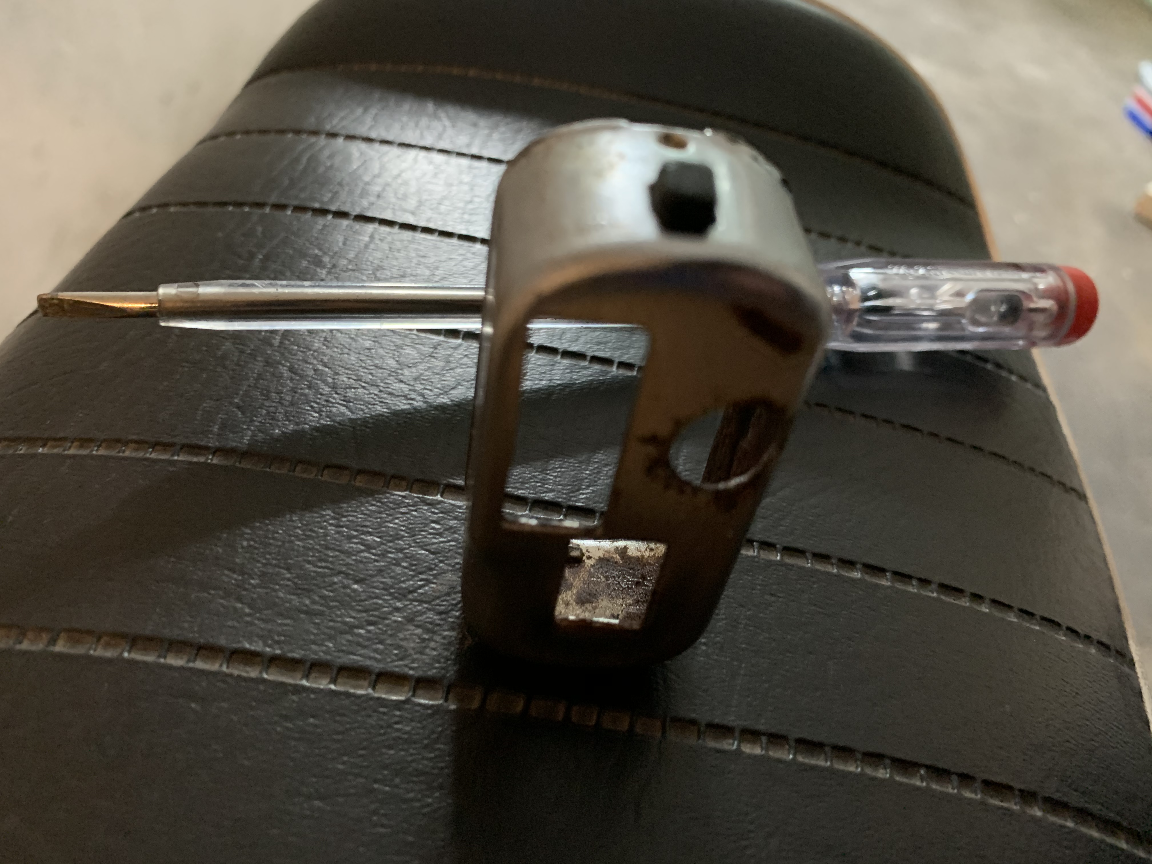

    Ja. Siehst du auch wenn du den Knopf seitlich am Schalter anschaust. Dort sollte eine Lasche sein die am Schalter fest ist und bei betätigen des Knopfes auf den Metallquader drückt.

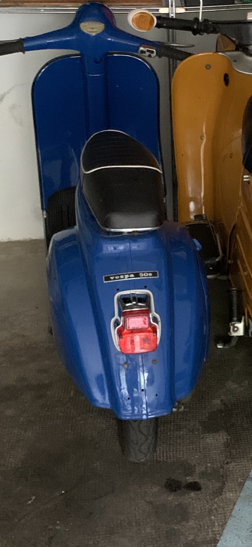

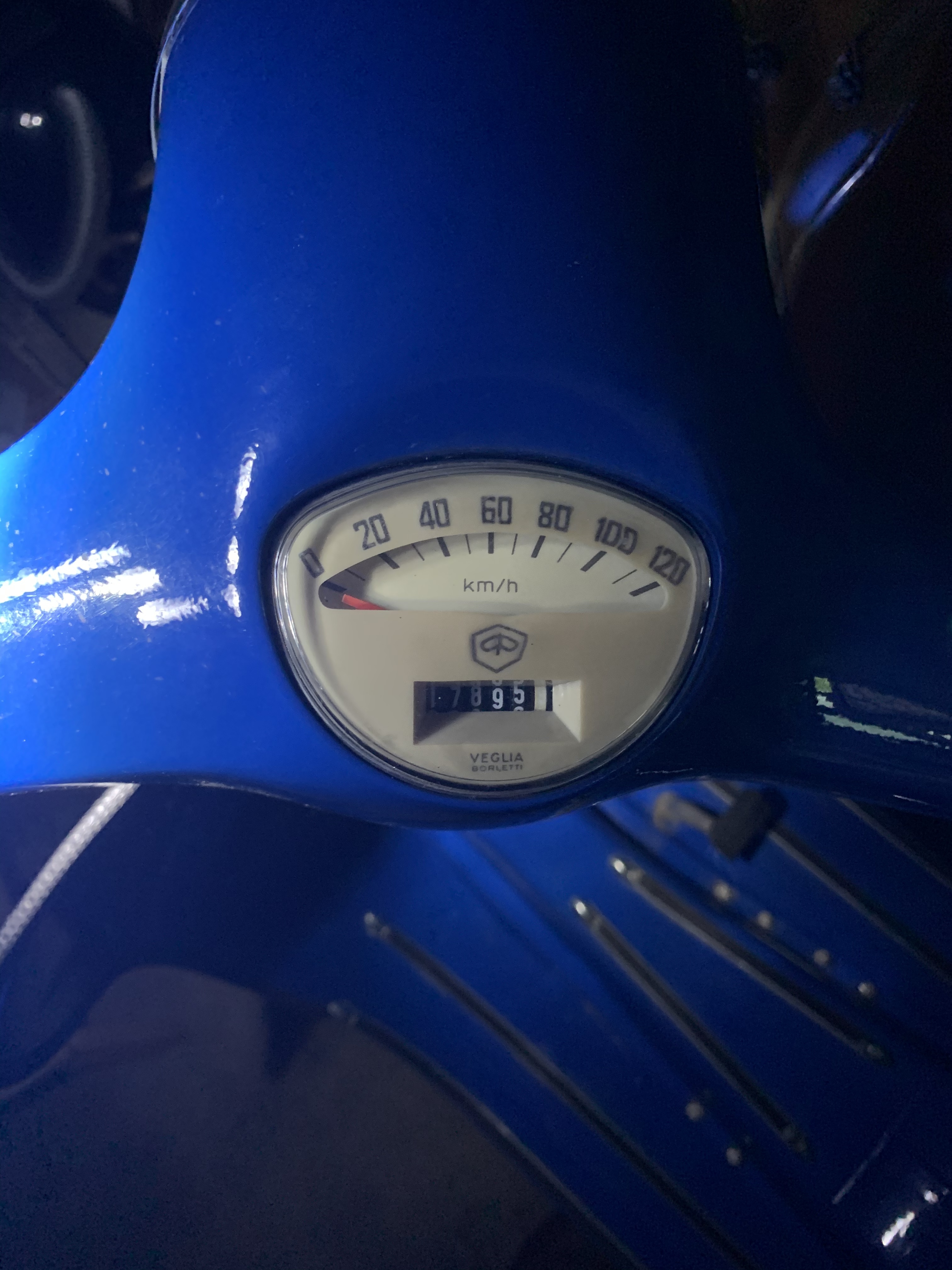

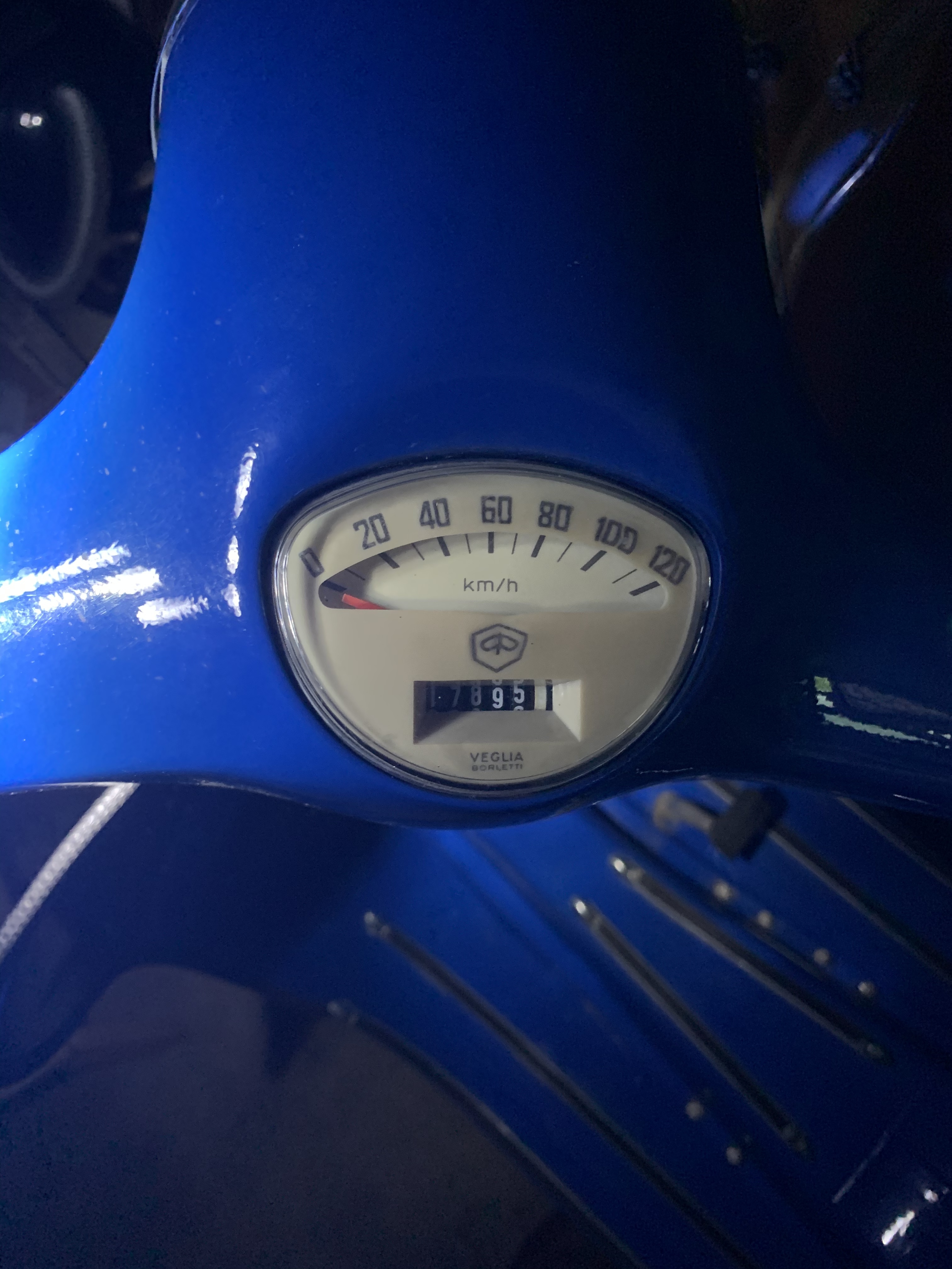

    Btw. 50s hat eigentlich einen runden Tacho. Ist das der Originallenker? Und eigentlich ist die 50s kein Fahrzeug mit Versicherungkennzeichen.
  • daimlertown
    101
    Vespa V50 S

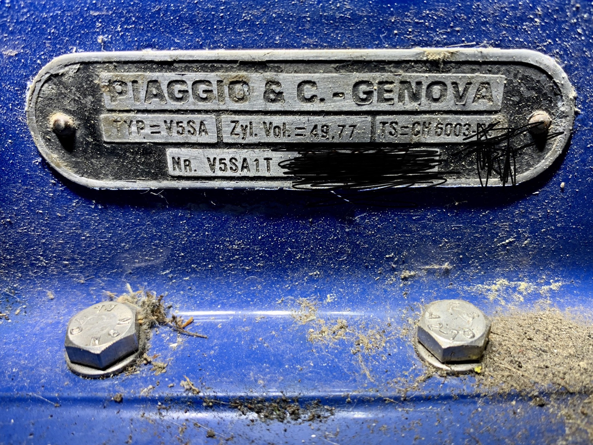

    • June 8, 2020 at 20:35
    Ich bin ahnungslos.
    anbei mal der Tacho und das Typkennzeichen.
    Wie bekomme ich denn die Schalter runter?
  • daimlertown
    101
    Vespa V50 S
    • June 8, 2020 at 20:38
  • daimlertown
    101
    Vespa V50 S
    Bei mir hat es keine Lasche
    2,620
    62,160
    11,832
    • June 8, 2020 at 20:44
    Scheint ein schweizer Typenschild zu sein, vielleicht war dort der Tacho anders.
